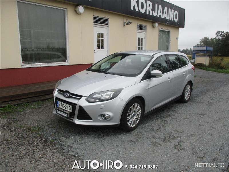

On se huutokaupasta ostaminen vaan helppoa. Mitään ei maksa, niin mitään ei myöskään odota. Tänään kävin ruokatunnilla kattomassa toista Focusta, joka oli kuvissa ihan siisti. Liike oli sellanen oikeen vanhan liiton häkkipaikka (ilman häkkiä), jossa ei sentään ollut hirsimökkiä myyntipisteenä mutta alkoholisoituneen näköisiä myyjiä kultaketjuineen. Myyjä heti ilmotti kohteliaasti, että "siinä on sitten pientä häikkää", mitä mä semmosista jos hinta on kohdallaan, mutta kun auto oli selvästi ilmotettu eri auton kuvilla. Kuvissa siisti ku mikä, tää oli niin tunkiolta noukittu ettei tosikaan. Haisi silkka p*ska niin paljo, että en edes sisälle istunut. Eli selvästi nuo siis ostavat huutokaupat.comista sen romutarjonnan pohjasakan ja kertovat hinnan piillä, tekemättä autolle mitään. Varmaan kauppa käy!
No toinen oli sitte siinä melkein vieressä. Oli niin uus tulokas, että ei ollut edes myyntifiksattu vielä (ja kuviakin oli netissä vain yksi) johon toki totesin, että hyvä tinkivara kun ei sitä mun takia tartte siivota ja vahan kanssa myyntifiksata. Mutta eivät löytäneet avaimia siihen :facepalm_man: Oli kyllä taas nopeat koeajot, kun kahta autoa kävi katsomassa ja kumpaakaa ei edes käynnistänyt. Pitää varmaan jatkaa huutokaupan selaamista, siinä kun ainoat kulut ovat turhanpäiväisen ajamisen sijaan puhelimen käyttämä sähkö. Ja nihilisti lataa puhelimenki työautos, niin eipä siitäkään tule suoria kuluja.
