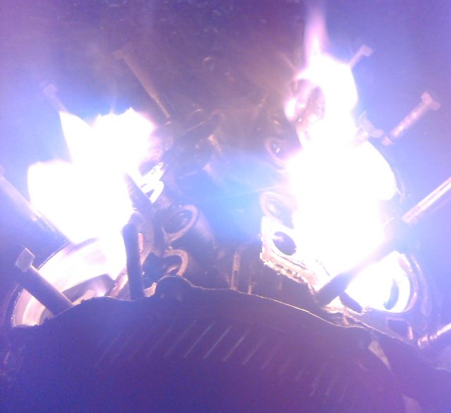

Jep, Taidan vaan liuotella tuota. Jostain lueskelin että jos laittaa löpöllä kostutetun rätin palamaan siihen sylinteriin, niin sillä lähtis irti...

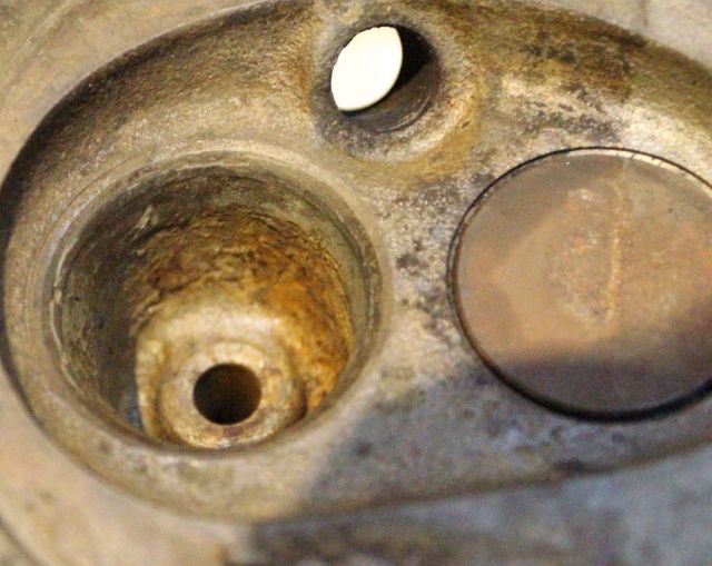

Yritin ton palaneen venttiilin tilalle vaihtaa toisen venttiilin tuosta uudesta koneesta. Mutta se oli liian tiukka :roll:
Onkos noi vasemman ja oikeanpuolen kannet ihan identtiset? Jos laittais toisen kannen uudesta koneesta ja toisen kannen vanhasta koneesta... toimiiko?

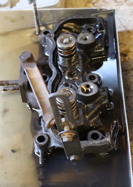

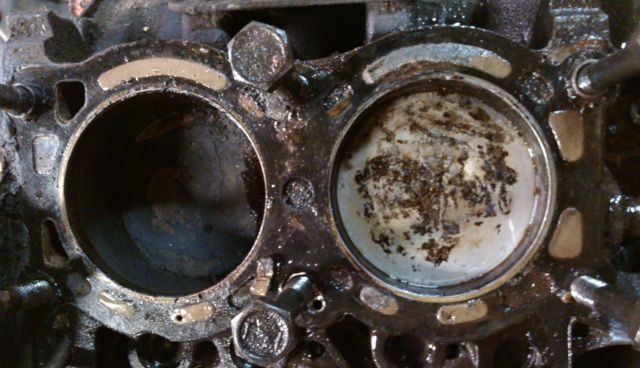

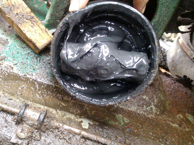

Uuden koneen mäntää lioteltu. Lämpöä yritetty antaa... vielä on kivasti kone jumissa.

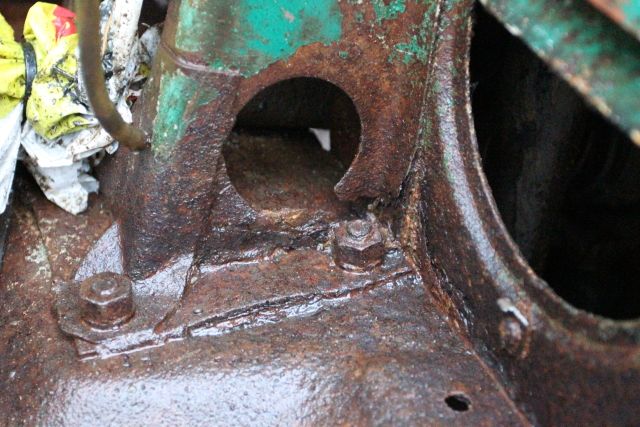

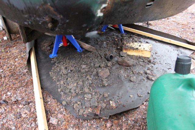

Jatketaan liuottelua... Sitte upotin ton vettä saaneen kannen myös löpöön, jos siitä sais kannen vielä. Paria kantta alotettu puhistaa. Konehuoneen puunaus alotettu.
5cm oli kuonaa ihan siellä perällä. Hitsattavaakin löyty :D

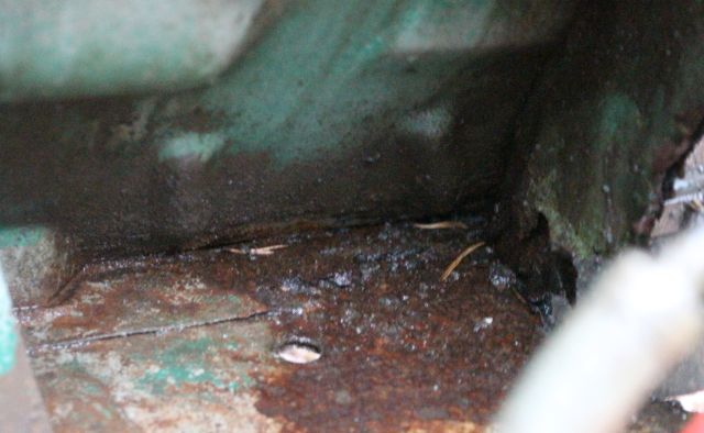

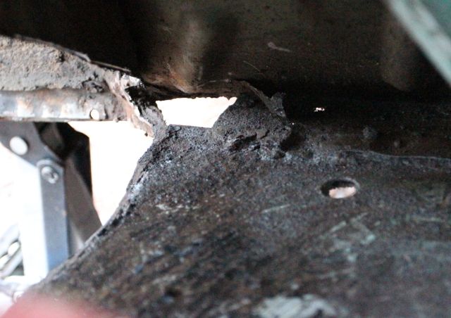

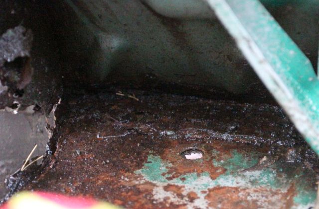

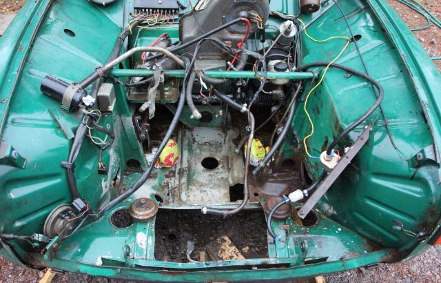

vakio hitsailua, kannattaa tehdä niinkuin se on ennenkin tehty niin kestää pitempään, sietäs laatikko nypätä pois niin pääsee tarkastamaan kortnerit ja kulmat kun miggi on kädessä niin saa hepattua kaikki samalla kertaa ,myös se reikä siinä lattiassa jonka joku poropeukalo on joutunut rälläköimään, ei kuitenkaan autosähköliikkeessä. luulen
samalla kun raspiroopella putsailee holvin nurkkia niin sietäs irrotella ne alatukivarren mutterit jotta pääsee asian ytimeen myös.
vähänkin hapan pelti on syytä poistaa tässä vaiheessa holvin nurkista

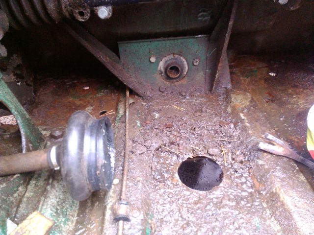

Ok. Ei hotsittais irrottaa tota lootaa.. mutta kaippa senki vois opetella. Joo tossa oli tehty tollanen aukko.. vissiinki joskus joutunu vaihtaa starttimoottoria :D Mutta joo onneks löytyy noi hitsaus vehkeet...

Viestit: 8536
Re: Das Boot -75
jos nyt ei hotsita kuluttaa 7 minuuttia lootan irrotukseen hitaasti värkäten niin se tulee eteen myöhemmin
ai niin ne venat ei tietenkään käy kun ne on kairattu isokokoon.

No juu järkevintähän tuo on varmaan irrottaa. Tohonkin hommaan varmaan on omat kikat miten se irroitetaan nopeiten ja helpoten? En ole vielä pläräilly tota mun surkeeta korjausopasta :roll: aaa elikkä noihin kansiin on aikoinaan tehty kansitemppa... venttiilitkin näytti parempi kuntoisilta.

Viestit: 8536
Re: Das Boot -75
kaasuvivun vierestä kumi pois reiästä ja 3/8 jatko ja 14hylsy mm ineen ja ruuvaa lootan perän pultin irti, samalla toisella kädellä ruuvaa vapis vivun T osan irti, aika mennyt nyt jo melkein minuutti, sitten nopea syöksy konehuoneen puolelle salamannopea klemmariavaimen sieppaus lämml kotelon päältä ja vetarin klemmarit löysälle,sitten 30 sekuntia myöhemmin 8 mm avain kouraan ja lootan vaihdevivun kartiotapin mutteri irti ja kiinnitys toiseen päähän ja kiristys jolloin kartiotappi irtoaa,osan poisto ja 13mm avain kouraan ja kytkinsyl irrotus lootasta kätevällä ranneliikkeellä,nop mitt vaijeri irti samalla tohinalla papukaijapihdeillä sit lootan heilautus sivusuunnassa ja vetarin kumi irti ja akseli ulos ja suorituksen toisto toisella puolella ja loota sylissä kävellään konehuoneesta ulos. suoritukseen menee aikaa vain vähän kokonaisuudessan, eri asia on jos norttia vedellään siinä välissä ja etsitään avaimia ulkoa kiven päältä ja lasketellaan erilaisia juomia hampaankoloon.
ja jos peräkumi on vulkanisoitunut lootan perään kiinni niin ah hauskaa jumppaa tiedossa :D

Sain irrotettua sen lootan. Meni kauemmin ku 7 min :D
Piti käydä vakoilemassa kaappariviipan kuvia. Niistä sai vähä vihjettä miten toi irtoo...
Pahimmat sonnat sain puunattua.
Noihin ruosteisiin ajattelin kokeilla CRC:n rust removeria....

Viestit: 8536
Re: Das Boot -75
jaa ehdit näköjään mulla meni runoillessa enempi aikaa kuin lootan irroituksessa yleensä. :lol:

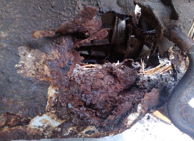

nyt mootorin tukikumit irti ja kuntotarkastus
kuten jo edeltävässä viestissäni kerroin, kuvienkin mukaan tilanne on se minkä jo arvasin.ja hei käytetään sitä millin peltiä sitten eikä mitään ohuempaa

Ok tehdään näin :D
täytyy saappi työntää takaisin talliin niin pääsee peltejä koputtelemaan.

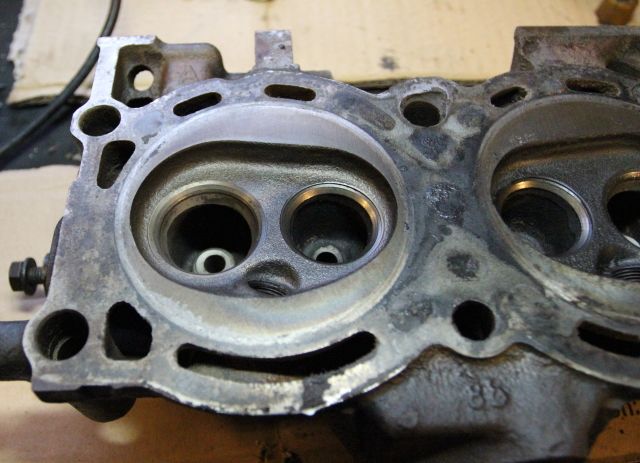

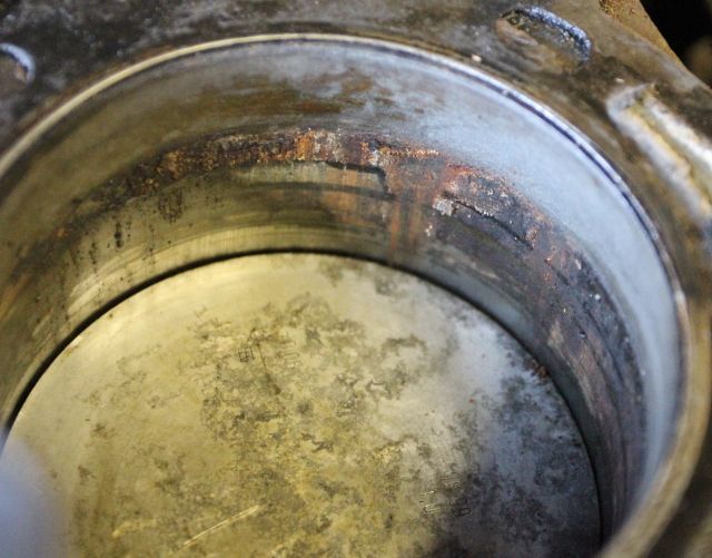

JES! Irtoshan se :D Mulla oli toi sitruunahappo liemessä pari vuorokautta. Sitten pienellä kaasupolttimella lämpöö sit vähä wd40 öljyy ja sitte vähä lisää lämpöö.
Sitten kumivasaralla nättiä naputtelua samalla kampuraa vääntäen oikeaan suuntaan... pikkuhiljaa se sitten lähti irtoamaan.
Nyt on taas sylinteri täynnä sitruunahappoa.

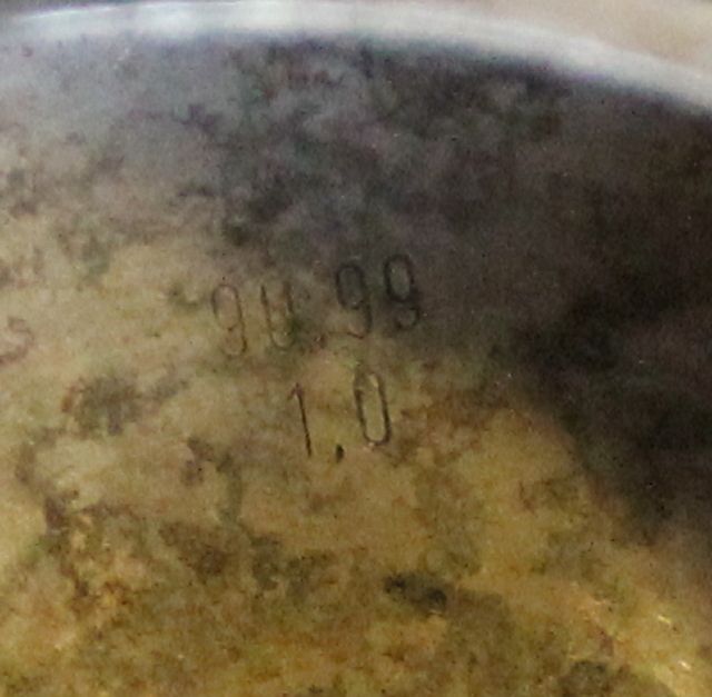

Männässä luvut 90,99 1,0. Onko kenties porattu ylikokoon?? Meinaan sillonhan tuohon on varmaan kaikki laakeritkin vaihdettu.
Sitten tossa olis toi kansi. Tuo on siis se mikä oli saanu vettä. Pitäiskö tuohon tehdä noi seetipinnat uusiksi??

jep hyvältä näyttää
nyt vielä rälläkkä kouraan ja viimeistely eli sentti vielä ylöspäin linjausta niin saa vedettyä päittäin paikna niinkuin kuuluukin

Männät varmaan kannattaa työntää ulos ja kattoo että männän renkaat ei ole jumissa
