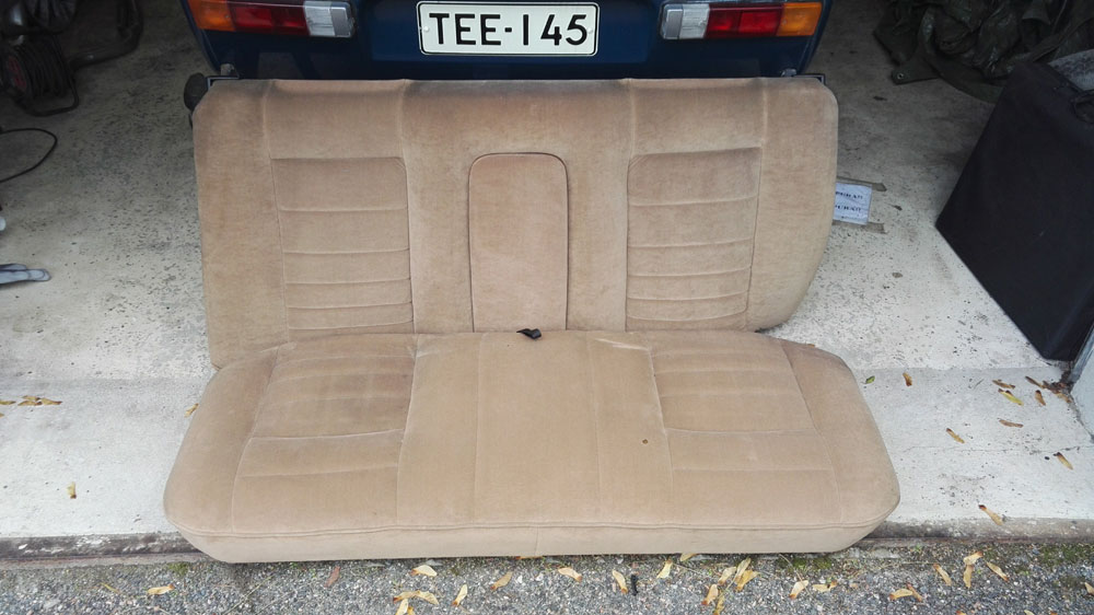

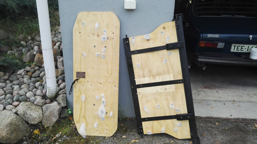

Sain lahjoituksena tämän jo parhaat päivät nähneen Saab 900 3D:n takapenkin. Siitä puran irti kaikki verhoilut ja toppaukset yms. ja säästän vaneriset pohja- / taustalevyt. Näitä vanerilevyjä joissa on penkkien lukitus- ja saranamekanismit kiinni ajattelin hyödyntää Saab 9-5 farmarin takapenkin asennuksessa. Teoreettinen ajatus on että jos kiinnitän nämä suoraan 9-5:sen takapenkkiin kiinni onnistuu niiden kiinnitys autoon helposti. Tämä on
tosin vielä hyvin varhainen teoria. Seuraavaksi sovitan näitä levyjä 9-5:sen penkkeihin jotta näen miten suuret erot niissä on ja että onko tällä teorialla mitään toiveita toimia käytännössä....
pullasorsa
Viestit: 705
Paikkakunta: Iisalmi
Sama rojekti sinullakin edessä. Itellä toki tulee tonnarin penkeistä, mutta sama idea. itse purin yhdestä purkuautosta nuo takapenkit ja istuinosa jo purettu. Näky vaan olevan sen verran pilkkua vanerissa, että päädyin käyttämään sitä lähinnä mallina uutta vaneria varten. Täytyy tässä joku päivä käydä ostamassa vaneria ja rueta tekemään uudet. Kohtahan tässä on hyvä vertailla kummanko auton (9000 vai 9-5) penkeistä on mukavampi ja pienempi vaiva muokata nuo penkit :)

pullasorsa kirjoitti:Sama rojekti sinullakin edessä. Itellä toki tulee tonnarin penkeistä, mutta sama idea. itse purin yhdestä purkuautosta nuo takapenkit ja istuinosa jo purettu. Näky vaan olevan sen verran pilkkua vanerissa, että päädyin käyttämään sitä lähinnä mallina uutta vaneria varten. Täytyy tässä joku päivä käydä ostamassa vaneria ja rueta tekemään uudet. Kohtahan tässä on hyvä vertailla kummanko auton (9000 vai 9-5) penkeistä on mukavampi ja pienempi vaiva muokata nuo penkit :)
Nythän sitten on mainion tilaisuus vertailla kumpi o helpompi :lol:
