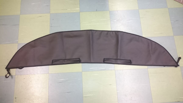

Tänään sain postissa taas yhden paketin. Tämä "hood-bra" venytellään konepellin suojaksi keväälllä.

Tuo se on kauneinta mitä autotarvikemaailmassa on koskaan keksitty

Siis, mikä tuo on?

ristos kirjoitti:Siis, mikä tuo on?
Se on konepellin etureunaan tuleva kiveniskusuoja / ilmanohjain.

Tuollainen on kyllä mielenkiintoista nähdä aikanaan paikallaan?
