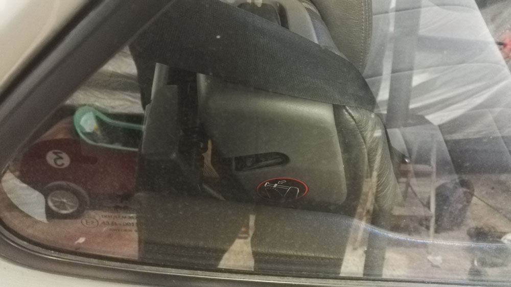

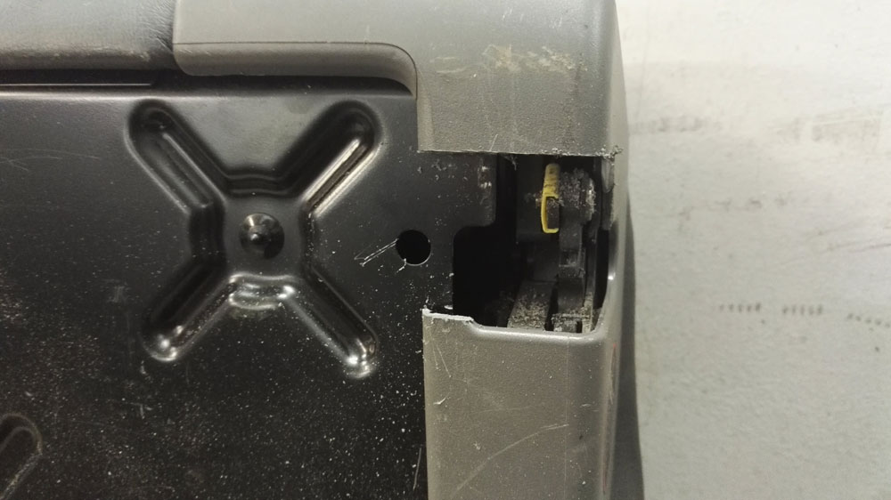

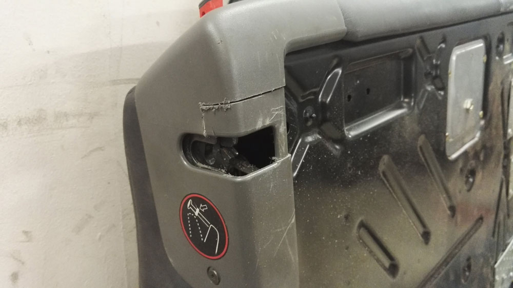

Jatkoin takapenkin selkänojan työstämistä. Koska og900 penkin selkänojan taustalevy ei istunut tiiviisti 9-5:sen penkin runkoon päätin leikata 9-5:sen penkin sivumuoveista pienet palat ja vasaroin alla olevaa peltiä hieman lyttyyn jotta og900 selkänojan taustalevy istuisi tiiviimmin 9-5:sen selkänojaan. Sitten oli aika sovittaa selkänojaa ensimmäisen kerran autoon.

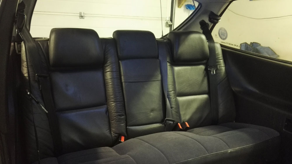

Sain selkänojan saranat paikalleen suht helposti ja penkki sopii leveydeltään autoon mainiosti. Sivuihin jää pienet raot mutta ne saadaan tilkittyä kyllä. Ainoastaan yläreuna ei istu lukkoja vasten "rennosti" vaan selkänoja "törmää" sivuista lokasuojiin hieman. Tämän vuoksi joutuu hieman selkänojaa vielä työstämään.

Katsastusmiehellä voi olla sanottavaa keskipaikan turvavyöjärjestelyistä. :wink:

Nii, meinaatko että selkänojan yläreunan kiinnitys ei ole riittävä?
Onhan tuolla tallessa alkuperäinen lannevyö myös.
Saab-man
Viestit: 888
Liittynyt: Pe Huhti 16, 2004 10:24
Viesti Kirjoittaja Saab-man »
Mulla ainakin osui silmään, että keskipaikan vyö on samalla puolella, kuin lukitussolki. Eli tosta jos vedät vyön kiinni, niin se menee ainoastaan vasemman olkapään yli :)

Saab-man kirjoitti:Mulla ainakin osui silmään, että keskipaikan vyö on samalla puolella, kuin lukitussolki. Eli tosta jos vedät vyön kiinni, niin se menee ainoastaan vasemman olkapään yli :)
Jaa :lol: :lol: :lol: eihän sitä lukkoa mitenkään asennettu mihinkään.
Varmasti tulee sanomista jos koko vyön on irti :lol: :lol: :lol: :lol:
Vasta selkänoja on koesovituksessa, muuta kiinnityksiä ei ole vielä mietitty :D
Mutta jos päädyn käyttämään tota keskivyötä ylipäätänstä ollenkaan pitää kaikki kiinnitykset miettiä sen kannlta. Voi olla että dumppaan koko keskivyön ja käytän alkuperäistä lannevyötä keskellä.

Niin kannattaa miettiä huolella miten tuon vöiden kiinnityksen toteuttaa. Turvallisuus ennen kaikkea. En ole varma onko tuo satkun vakio selkänojan yläpään kiinnitys tarpeeksi luotettava, että räpsähtääkö auki miten helposti kolaritilanteessa, kun melkoinen voima kohdistuu niihin lukitussalpoihin, mitä ei ole alkujaan sellaiseen tarkoitettu? Lannevyön jos laittaa kuten alkujaankin ollut, niin on varmasti luotettava ja turvallinen, mutta olisihan tuo aika siisti ja nykypäiväinen ratkaisu kun vyö tulisi tuolta ylhäältä selkänojasta :)

pullasorsa kirjoitti:Lannevyön jos laittaa kuten alkujaankin ollut, niin on varmasti luotettava ja turvallinen,
Luotettava? Kyllä. Turvallinen? No, tuota... Joo, on se yhtä turvallinen kuin sillon kun auto tuli tehtaalta ulos, mutta onhan se silti pelkkä lannevyö.
Keskipaikka yleensä täytetään viimeisenä, joten sitä mahdollisesti kippaavaa selkänojaa todennäköisesti pitelee vastaan reunapaikoilla istuvat jantterit turvavöineen, joten keskipaikkalainen kumartaa vähemmän kuin lannevyöllä, mutta reunapaikkalaiset ei välttämättä arvosta.
Tosin mieleen herää myös kysymys, että repeääkö tuossa tilanteessa satkun vaneri vapaaksi lukoistaan vai se femman selkänojapala irti siitä vanerista? Jälkimmäisessä sitä ei taida pidellä kuin toisen reunapenkin istuja selkineen ja turvavöineen.
Meikäläisen ääni selkänojan kiinnityksen vahvistamiselle niin, ettei sen karkaamista tartte pelätä - kummastakaan kohdasta.
