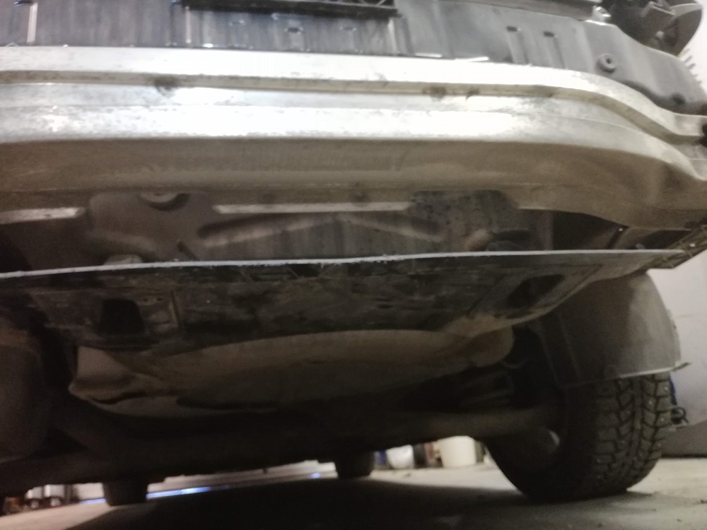

Päätin aloittaa avon takapuskurin diffuurorin asennuksen. Puskurin irroitus oli aika suoraviivainen juttu ja se irtosi nopeasti. Sitten avasin takapalkin pulttaukset etta sain asennettua oikean puolen pakoputkelle kannakkeen.
Pakoputken kannake asennetaan takapuskurin poikkittaispalkin alle. Sitten leikkasin takapuskuriin aukot pakoputken päille ja jotta diffuusori istuu puskuriin tarvitsee sitä leikellä jonkin verran.

Lähtikö palkki nätiste irti?
Olis voinu ittekki käyttää irti kun koukkuu asensin :facepalm_man:

Olihan siinä kierteissä pa**aa mutta varovasti ja paljon rasvaa väliin niin lähti nätisti.

Jotta saisin diffuusorin istumaan puskuriin kunnolla jouduin leikkaamaan puskurin keskiosasta alhaalta kulman pois kokonaan. Tämä jälkeem tein vielä lovet duffuurorin yläreunan kiinnikkeille ja diffuusori istuu paikalleen hienosti.
Tänään saapui myös kaksi uutta rengasta uusille vanteille, koko on sama mitä vanteilla jo oli eli 235/35/19.
Diffuussorin kiinnitin puskuriin popniiteillä, käytin kolme yhteensä per puoli. Kaksi heijasrtimen alle ja yhdet alakulmiin. Nyt diffuussori on kiinni puskurissa, sitten kiinnitin irti leikkaamani palan joka tulee takaluuukun pohja alle omalle paikalleen. Lopuksi sovittelin puskuria takaisin paikalleen autoon.
Nyt kun puskuri on kiinnitetty taas autoon kiinnitin vielä diffuussorin kuudella popniitillä puskurin palaseen joka on kiinni takaluukun pohjan alla, nyt kiinnitys on kunnollinen. Kylläpä se perän ilme muuttui kun diffuussori on paikallaan, olen todella tyytyväinen seköä ulkonäköön että osan laatuun. Seuraavaksi pitäisi suunnitella tuplaputkistoa.
