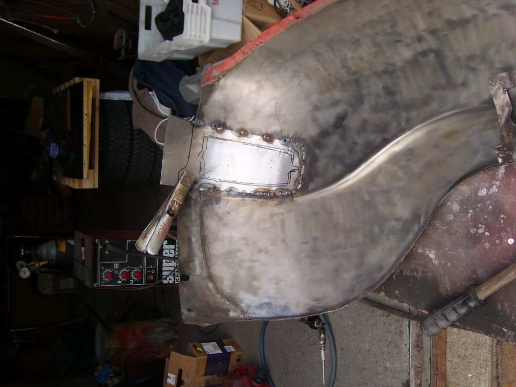

Pahasti näyttää että ei noita peltilokasuojia kerkee maalaamaan ennen WST:tä vaan ei anneta sen haitata, pääasia että auto on ajokunnossa.
Tuossa kuva tosta toisen lokasuojan paikasta.
http://i86.photobucket.com/albums/k120/ ... 1306683594

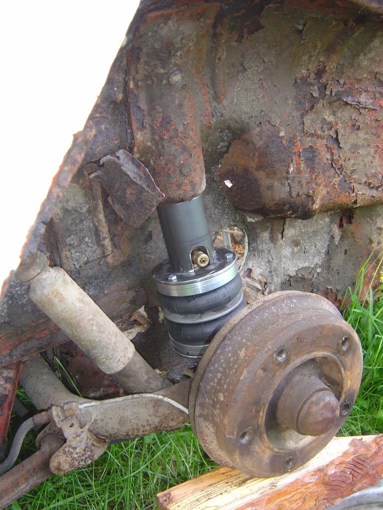

Tuossa viikolla kävin ostaan vähän matskuja ilmajousien jousilautasten tekoon, Taakse sainkin jo lautasten osia värkkäiltyä, ensviikolla pitää rueta sovitteleen varaosa-autoon noita, että tietää minkälaiseen asentoon niitä pitää alkaa hitsaileen. Tarkoitus tehdä taakse sellaset lautaset jotka saa orggis paikoille kiinni ilman hitsailuja.
Juha K
Viestit: 1131
Re: Saab 96 Mild Custom
Viesti Kirjoittaja Juha K »
Täppäsin toisen yläpään jousilautasen muutamalla pisteellä kasaan ja kävin sovittamassa sitä varaosa-autoon, yllättävän hyvältä vaikuttaa :D
http://i86.photobucket.com/albums/k120/ ... 277112.jpg
http://i86.photobucket.com/albums/k120/ ... C02985.jpg
Ilmaliitin tulee osoittamaan eteempäin.

Nyt on jousilautaset hitsattu loppuun ja sovitettu vielä varaosa-autoon. Vähän pitää vielä alapäätä parannella, ettei vedä noin vinoon pusseja. Sitte pitäski alkaa suunnitteleen että mistä vetää nuo ilmaputket.
http://i86.photobucket.com/albums/k120/ ... 277115.jpg
http://i86.photobucket.com/albums/k120/ ... 277119.jpg
http://i86.photobucket.com/albums/k120/ ... 277117.jpg
