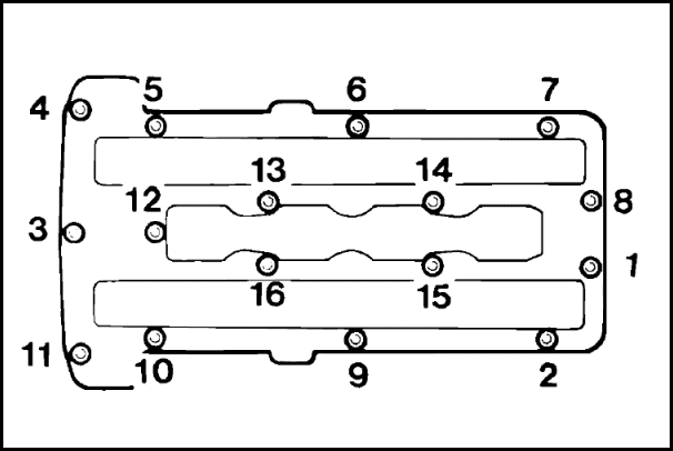

Suosittelisin hankkimaan alkuperäisen venttiilikopan tiivisteen, vaikka se maksaakin melkein tuplaten Motonetin tarjoamaan verrattuna. Itsellä oli Motonetista ostetun yläpään tiivistesarjan mukana tullut venttiilikopan tiiviste ja sitä ei saanut millään vuotamattomaksi. Se oli huonosti istuva, kovahkoa kumia ja paketista otettaessa tuhannella mutkalla ja kierteellä, eikä tahtonut oietakaan. Venttiilikoppa oli hankala laittaa paikalleen, kun tiiviste pyrki irtoamaan urastaan. Yllättäen se sitten vuosi öljyä pakosarjan päälle ja käry oli mahtava.
Marmoritiskiltä ostettu tiiviste sen sijaan istui kunnolla, pysyi urassaan ja piti öljyt sisällä ilman kikkailuja.
Oikea kiristysjärjestys: http://www.geocities.ws/ng900set/Valve_cover/vc_15.gif

Jaahas, hyvä tietää. Mitenkäs muuten tuossa motonetin listauksessa, kun 2.0:lle ja 2.1:lle on eri yläpään tiivistesarjat, mutta pelkän venakopan tiivisteen kohdalla pelkkä "9000 16V" allaan teksti "900i-16 ja Turbo-16 86->93 (kiinteät puolikuut)"? Liekö tuo sitten sama tiiviste kuin tulee tiivistesarjan mukana... Noh, sitähän ei sinänsä tarvitse miettiä jos ostaa marmorilta. Ei 35 euroa kovin paljon ole siitä varmuudesta ettei tarvita kuin yksi asennuskerta.

Jortsu kirjoitti:Suosittelisin hankkimaan alkuperäisen venttiilikopan tiivisteen, vaikka se maksaakin melkein tuplaten Motonetin tarjoamaan verrattuna.
Komppaan suositusta, lisäten siihen että etenkin marmorilta hakiessa muista molemmat tiivisteet (sisälenkki tulppien ympärillä ja ulkolenkki, jossa on ne puolikuut). Jossain Mutunetin paketissa tuli aikoinaan molemmat, marmorilla ainakin ennen olivat yksittäin. Nimim. kaksi reissua marmorille samasta aiheesta...
Joo, kiinteäpuolikuinen on uudempi malli, eli se sopii. Yläpään tiivistesarjat B202:lle ja B212:lle on varmaankin erikseen kansipahvin takia - 2.1:ssä kun on isompi poraus, tarttee se oman kansipaffinsa. Venakopassa ei ole eroa, imu- ja pakosarjasta en muista.
