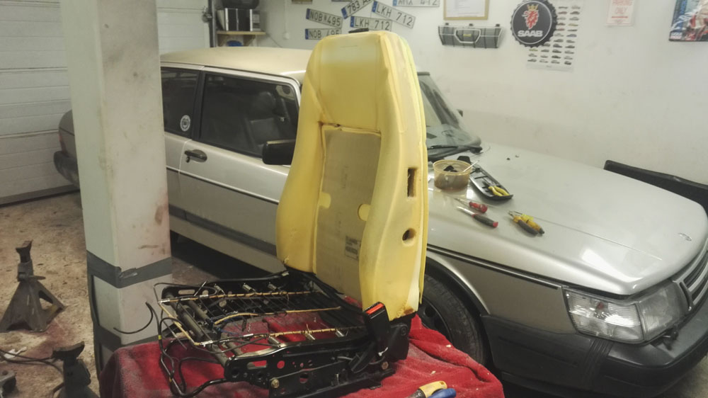

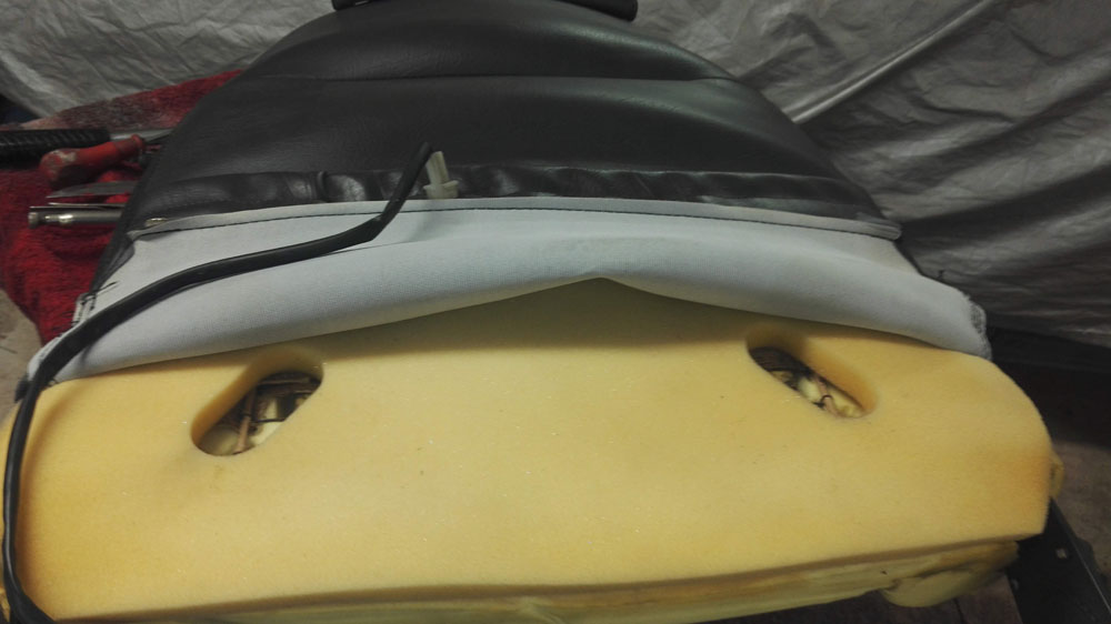

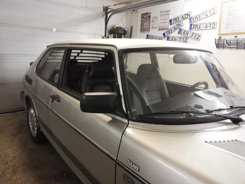

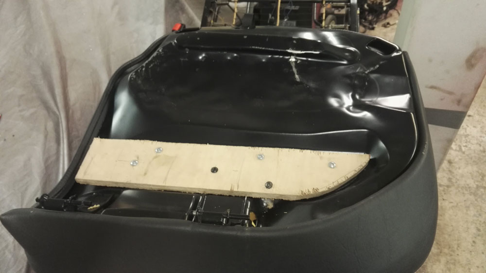

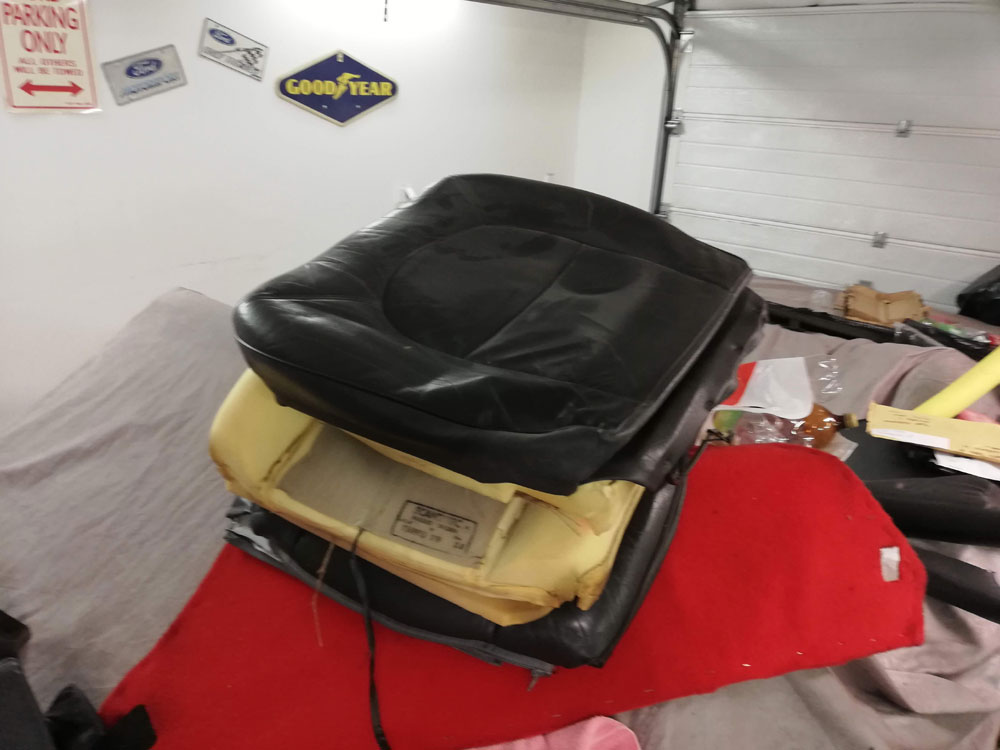

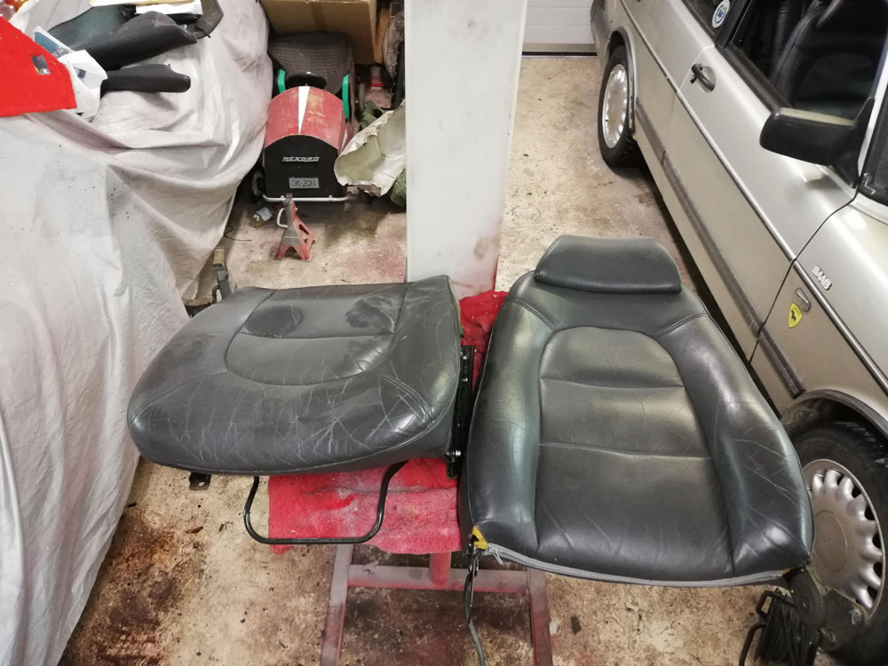

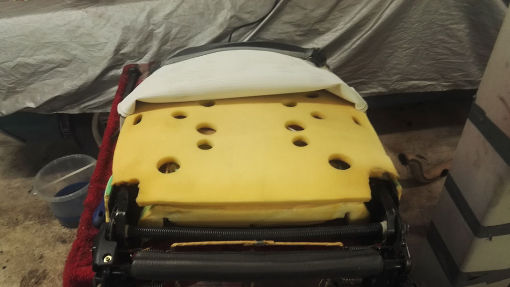

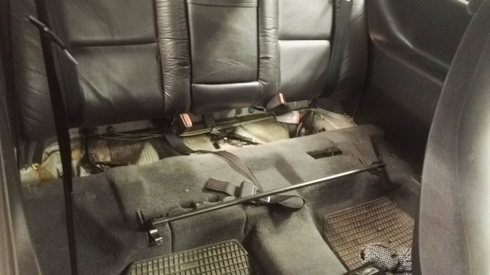

Irroitin alkuperäisen takapenkin istuinosan ja ryhdyin sovittelemaan Saab 9-5:sen istuinosaa autoon. Kuten arvelinkin uuden istuimen pohjassa olevat "kohoumat" olivat tiellä eikä istuin sopimut paikalleen. KUvia en muistanut ottaa mutta yhtäkkiä keksin että nuo istuimien pohjassa olevat kuhmut voisi yksinkertaisesti vasaroida lyttyyn. Kokeilim ensin varovasti ja kun huomasin että ajatus toimii naputtelin vasaralla molempien istuinosien puhat tasaisemmiksi. Nyt istuimet sopivat paikalleen mainiosti. Kiinnittämisessä ajattelin käyttää alkuperäistä tankoa ja kiinnikkeitä. Minun tarvitsee vain löytää jostain 2-4 kpl lisää noita muovisia heloja ja peltikaaria.

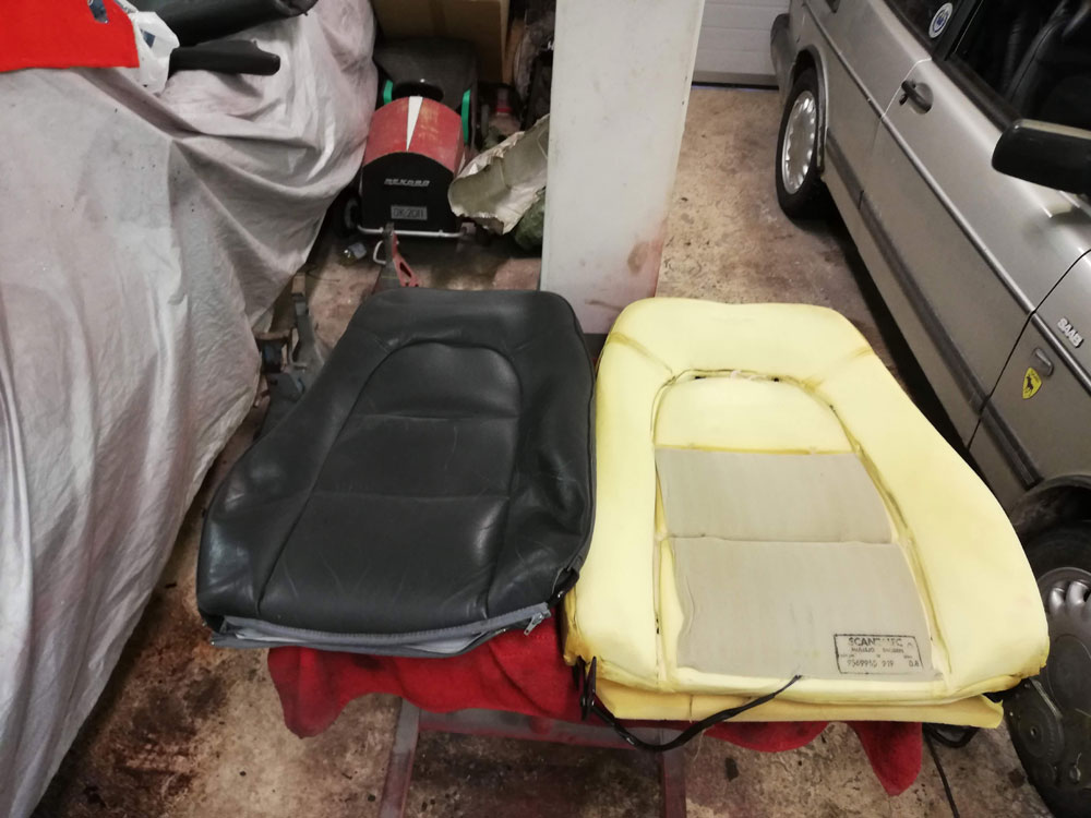

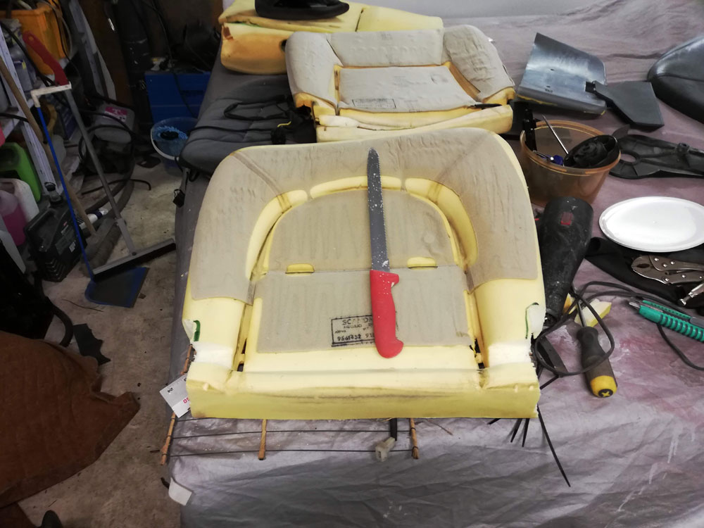

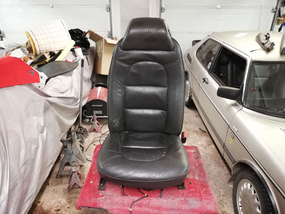

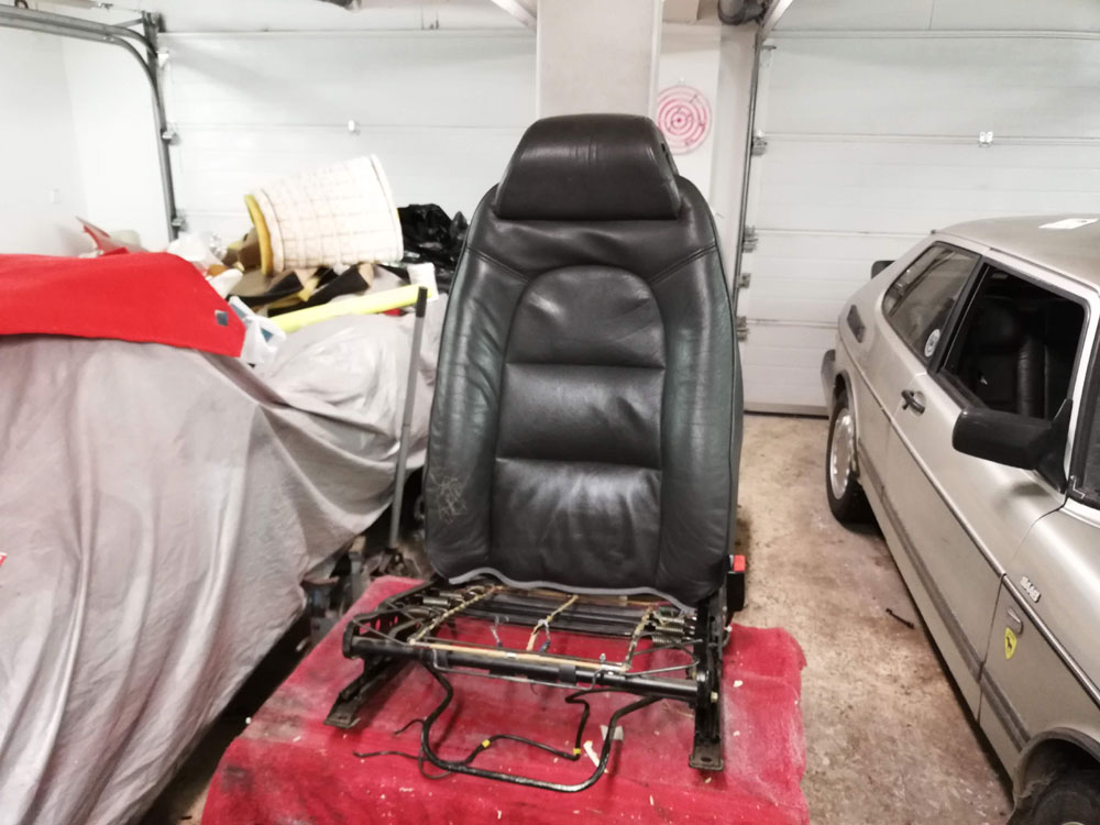

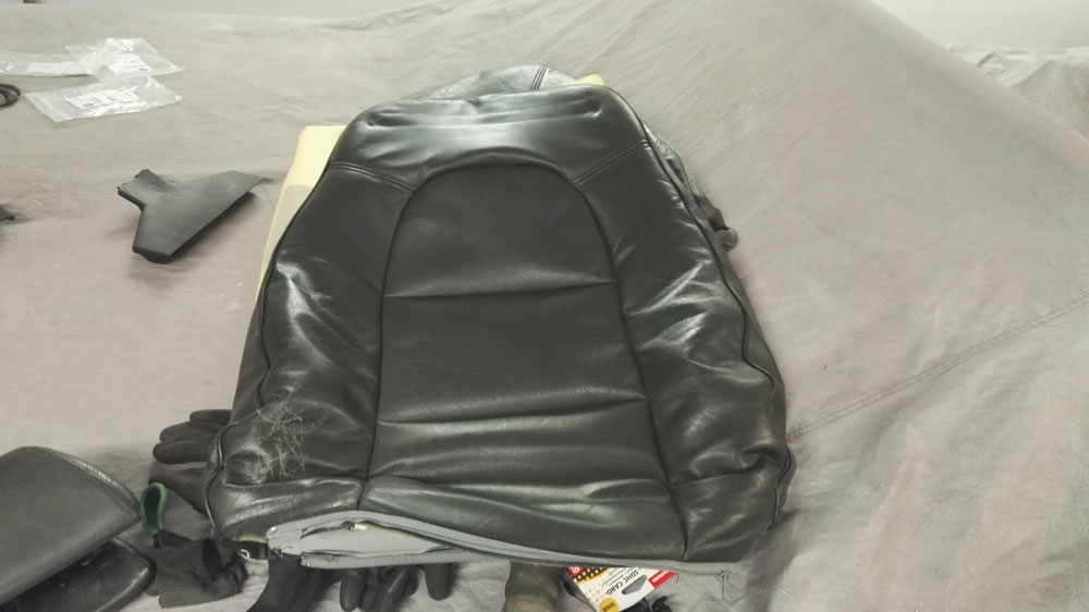

Kun takapenkki alkaa olla kunnossa pikkuhiljaa päätin jatkaa elimenluovuttaja etupenkkien purkamista. Istuimen nahan olin irroittanut jo aiemmin ja nyt purin irti myös pehnusteet ja "halstarin" nämä osat säästän ja käytän kun siirrän verhoilun alkuperäisiin penkion runkoihin.

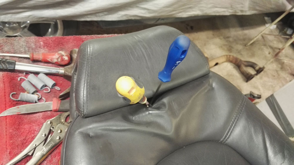

Selkänojan nahan ja pehmusteen irroitus olikin sitten isompi urakka. Aikaa meni aika paljon siihen että selvitin miten verhoilun on kiinnitetty että saisin sen ehjänä irti. Myös selkänojan pehmuste ja halstari otettiin talteen
ja siirretään nahan kanssa alkuperäiseen runkoon.
Jakoin hoomia takapenkin kanssa seuraavaksi.

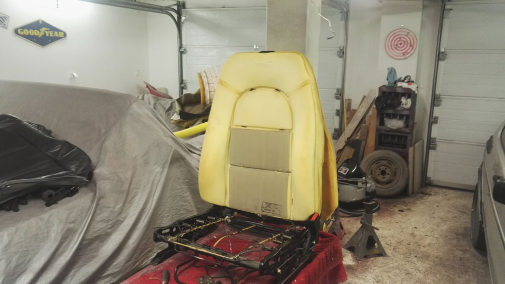

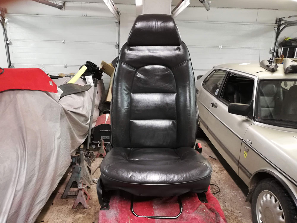

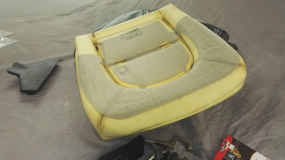

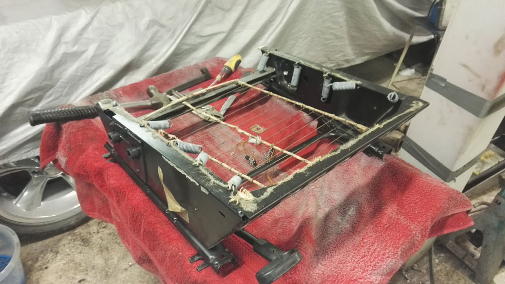

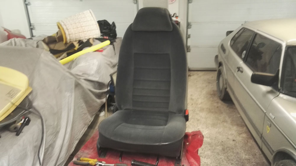

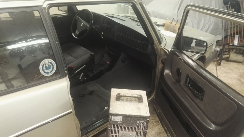

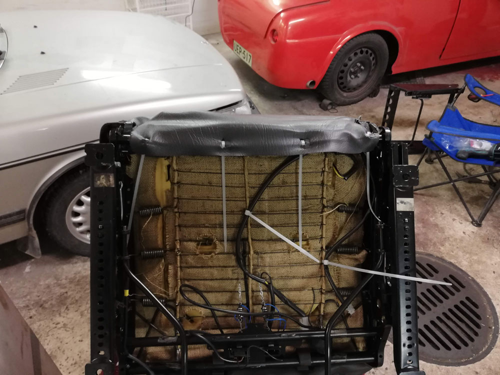

Irroitin apukuskin penkin autosta jotta saan kangasverhoilut purettua pois niistä. Penkin alta löytyi yllättävän vähän likaa, mutta pesen lattiayerhoilut jokatapauksessa uudestaan nyt kun penkki on poissa edestä. Aloitin verhoilujen irroittamisen istuinossta, se lähti irti yllättävän helposti.
Sitten jatkoin irroittamaan selkänojan verhoilua ja pehmustetta. Nyt homma alkoi jo sujua ja työ eteni suht nopeati.

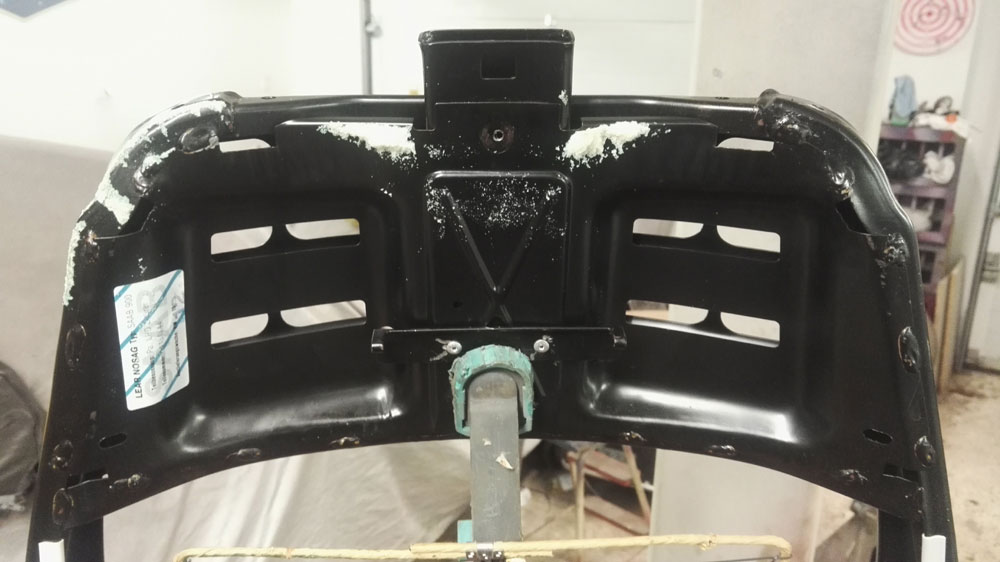

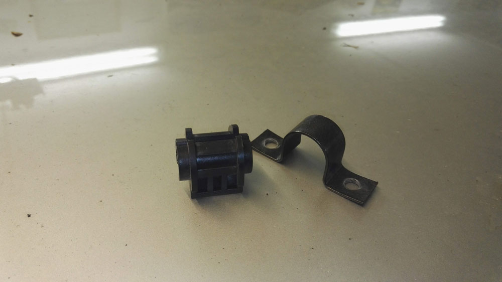

Nahkapenkkien rungoissa oli kiinni tuollainen pieni rauta johon verhoilun yksi vaijeri kiinnitetään. Irroitin rauhan poraamalla popniitit irti ja niittasin sen kiinni vastaavaan kohtaan auton omaan penkin runkoon. Sitten mittailin kippimeksmin nupin paikan pehmusteeseen ja leikkasin siihen aukon. Nyt pääsen sovittamaan pehmustetta auton penkkien runkoon.

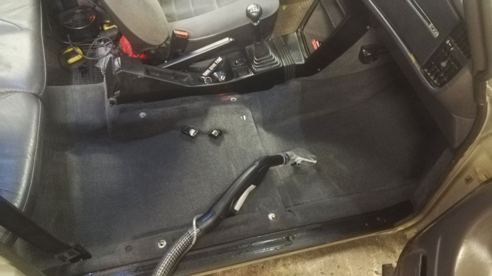

Nyt kun apupuskin penkki oli sopivasti poissa tieltä päätin pestä lattiaverhoiut vielä uudestaan. Viime talvena en saanut pestyä kunnolla penkin alta. Nyt pesuainetta ja pesuvettä meni paljon vähemmän mutta oli siellä penkin alla kuitenkin sitä likaa ja kaiken maailman karvoja sen verran että kannatti pestä. Kahvinruskeaa pesuvettä ei tulliut kuitenkaan kuin muutama litra. Pesun jälkeen jätin työmaapuhaltimen kuivattamaan verhoilua.

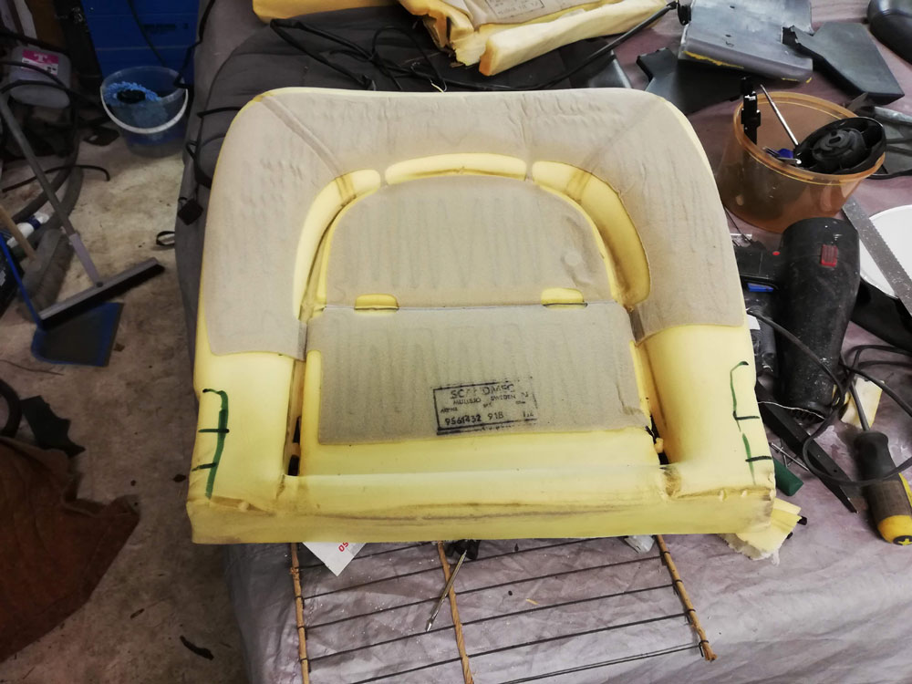

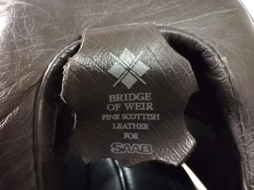

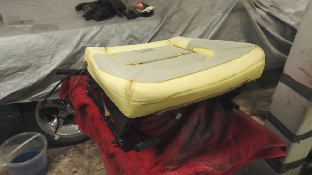

Sitten ryhdyin sovittelemaan uusia toppauksia ja nahkaverhoilua auto penkinrunkoon. Rungot ovat jokin verran erilaiset joten pehmuste ei suoraan istu runkoon vaan sitä joutuu hieman veistelemään.

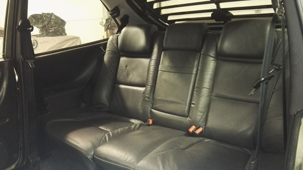

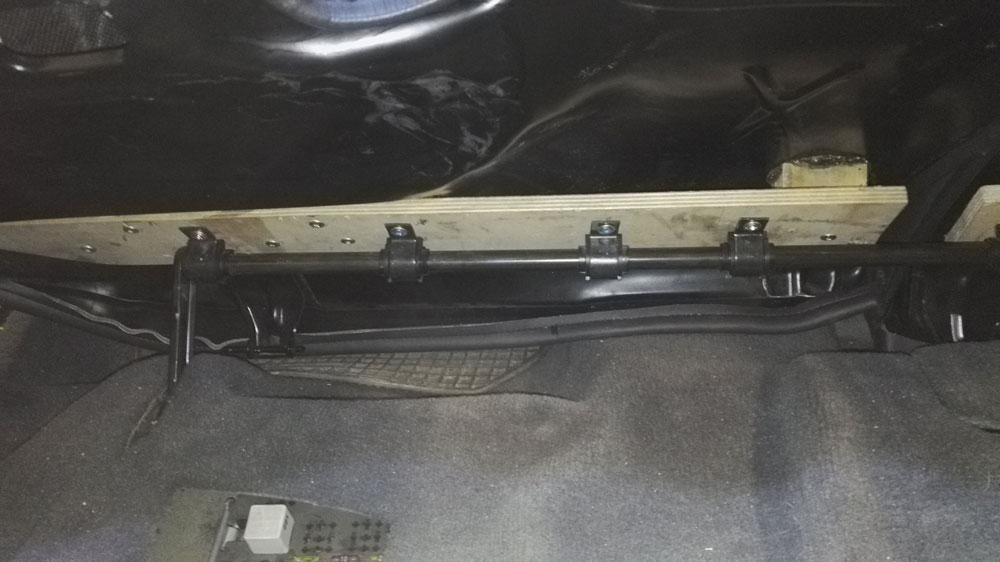

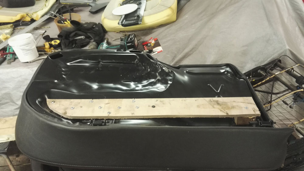

Takapenkin istuinosan kiinnityksen ratkaisin kiinnittämällä kumpaankin puolikkaaseen vanerin suikaleen ja siihen sain kiinnitettyä penkin alkuperäisillä kiinnikkeillä, toisn käytin kuusi kiinnikettä kahden sijaan.
Nyt on takapenkki asennettu!

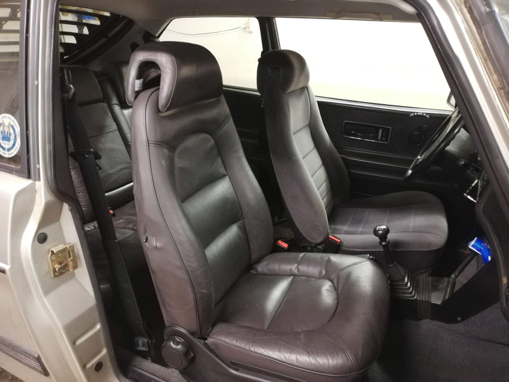

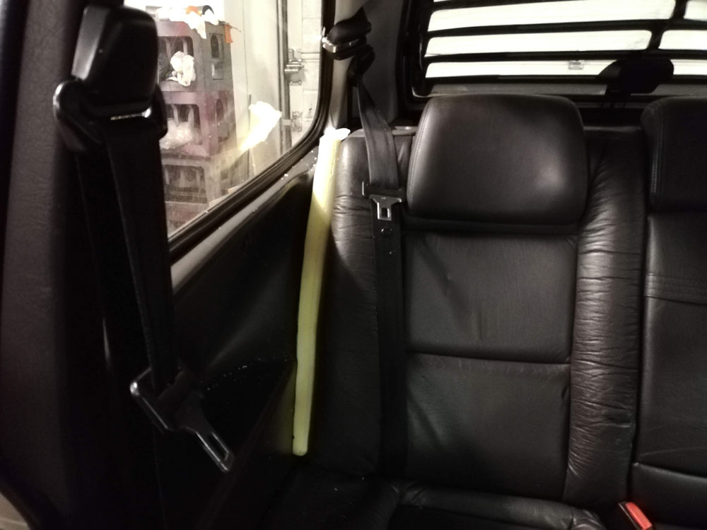

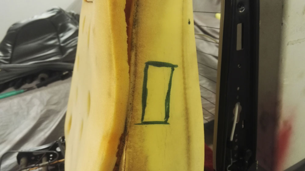

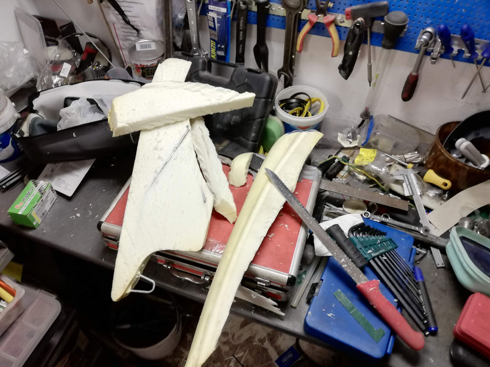

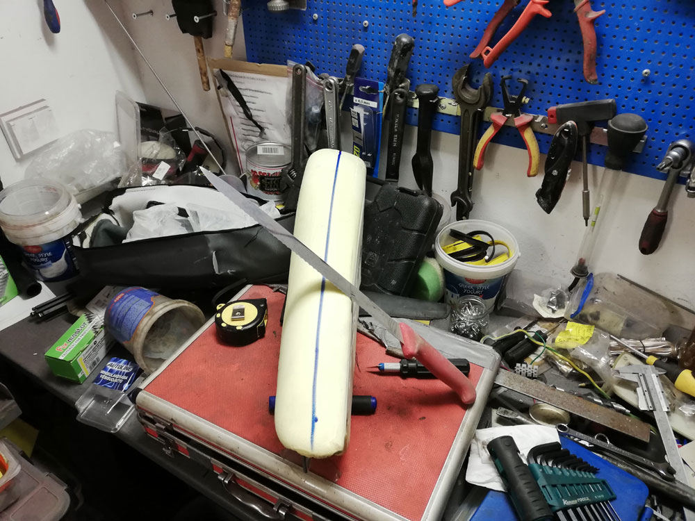

Ajankuluksi kokeilin veistää noista Saab 9-5:sen takapenkin sivu "paloista" siivut tilkitysemään selkänojan ja sivun rakoa. Toppauksen muotoilu meni hyvin, nyt pitää yrittää saada Siihen nahka takaisin päälle.

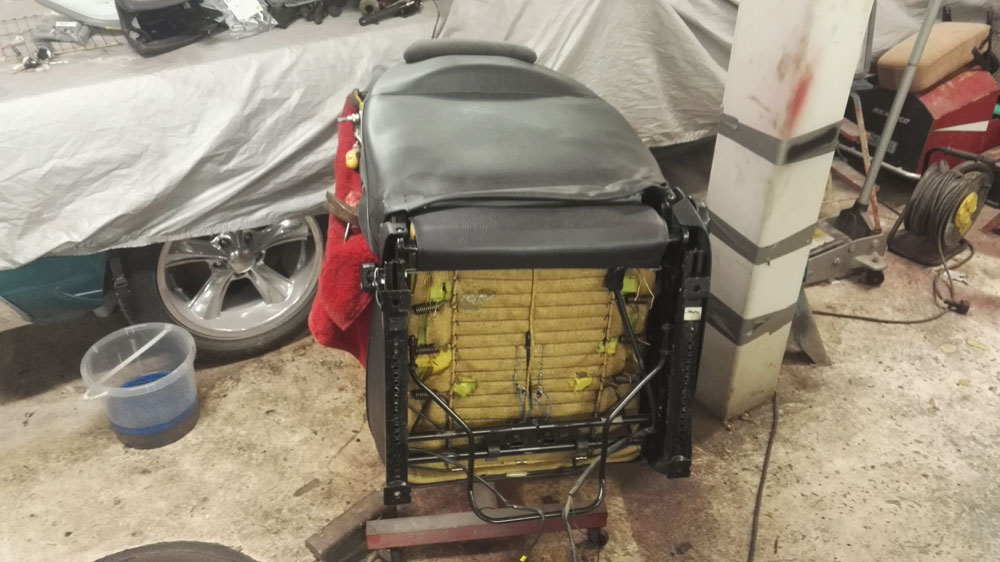

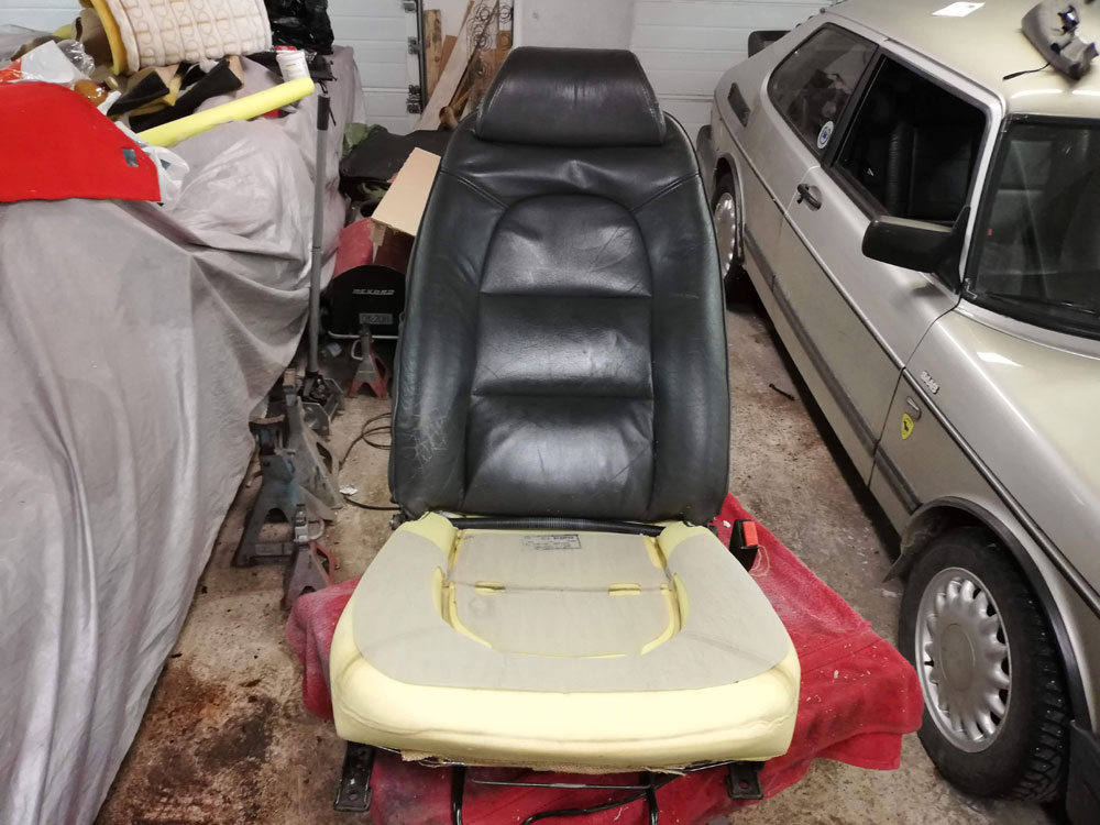

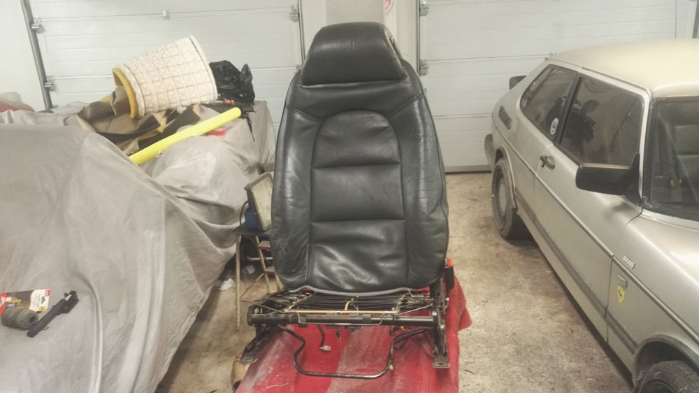

Apukuskin etupenkin selkänojan verhoilu on nyt asennettu paikalleen, oli muuten rankka homma. Sormet on aivan kipeät ja verillä, mutta nahka iskuu hienosti.
Apukuskin etupenkin istuinosaa piti hieman muotoilla että se mahtuu paikalleen uudemman mallin istuimen runkoon. Reilut kaksi tuntia sai tuon istuinosan nahan kanssa tapella ja käyttää luovaa hulluutta että sen sai istumaan kunnolla paikalleen. Vielä tarvitsee kiinnittää etureunan ja takareunan nahat istuimen alle ja sitten nahkaverhoilun siirto-operaatio olisi valmis.

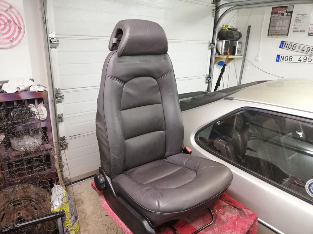

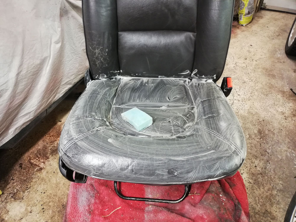

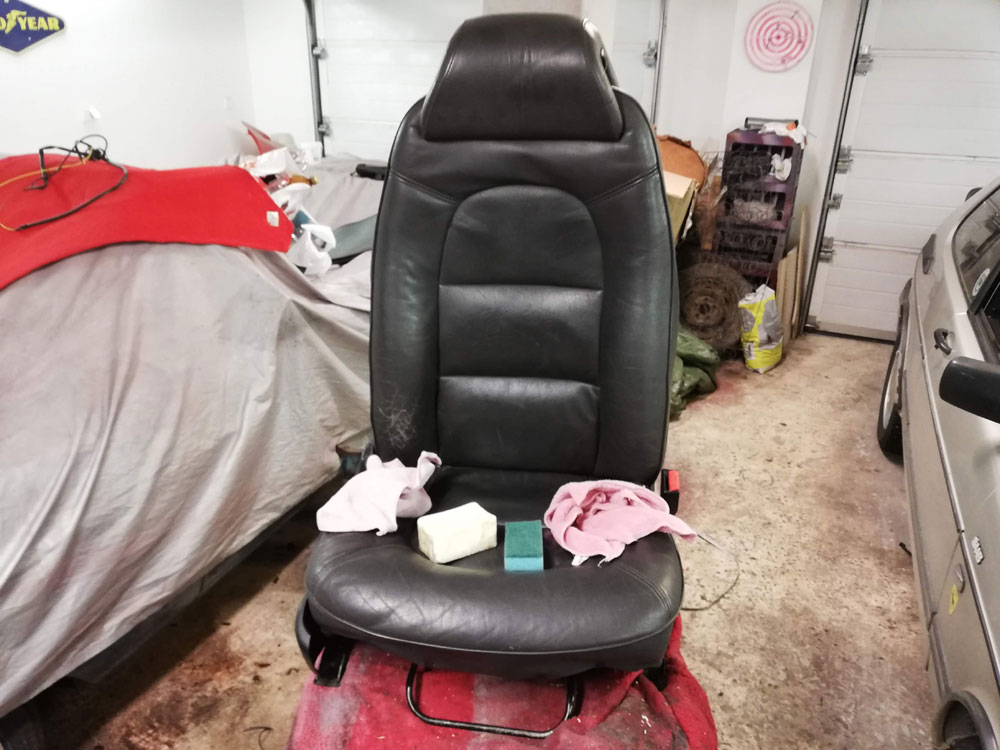

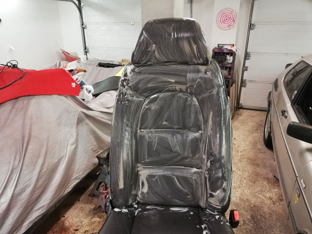

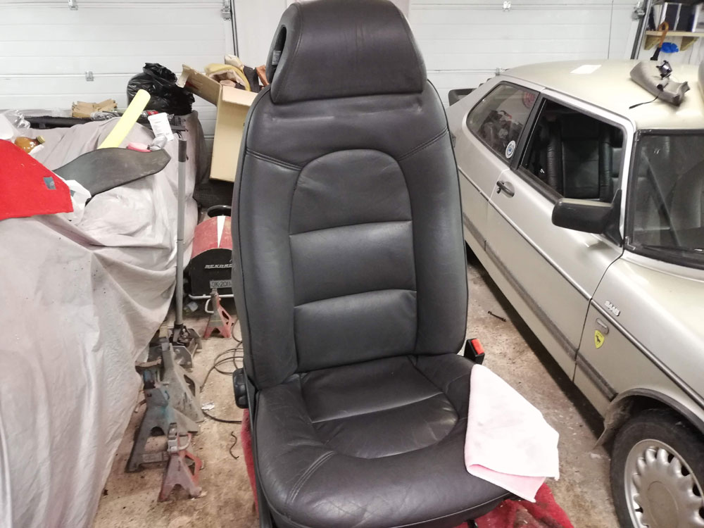

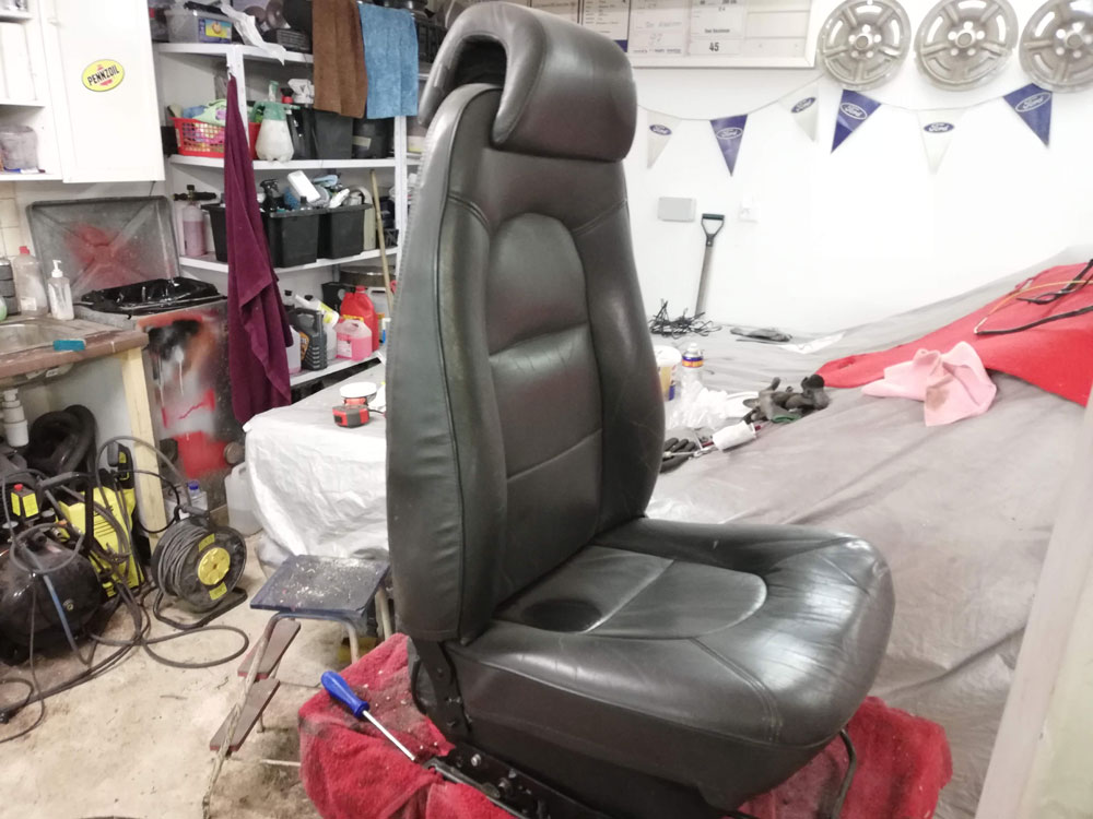

Istuinosan etu- ja takareunan kiinnitin istuinosan alle nippusiteillä ja metalliklpseillä. Sitten pesin penkin huolellisesti hankaussienellä ja Le Chat kissasaippualla. Penkistä irtosikin likaa todella paljon.

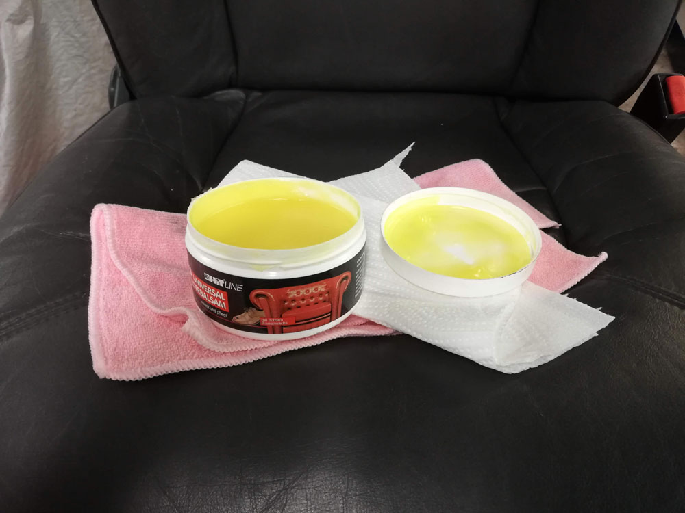

Kunnollisen pesun jälkeen levitin nahan pintaan nahka balsamia, tämä hoitaa ja pehmentää nahkaa. Nahka jää balsamin jälkeen kiiltäväksi, ylimääräinen balsami pyyhitään pois kun se on saanut imeytyä nahkaan jonkin aikaa.
Nahkabalsami ei kolmen päivän aikana imeytynyt kokonaan nahkaan ja pinta oli vielä kiiltävä ja paikoin rasvainen. Päätin pestä penkin
kevyesti kissasaippualla ennen autoon asentamista että nahka olisi mattapintainen eikä rasvainen. Nyt on 3/4 osaa nahkasisustasta tehty!
Samalla vauhdilla purin luovuttajapenkin osiin ja otin talteen nahat, pehmusteet sekä "halstarit". Vanhanmallisten penkkien rungot menevät metallijätteeseen kun kaikki käyttökeploinen niistä on irroitettu.
