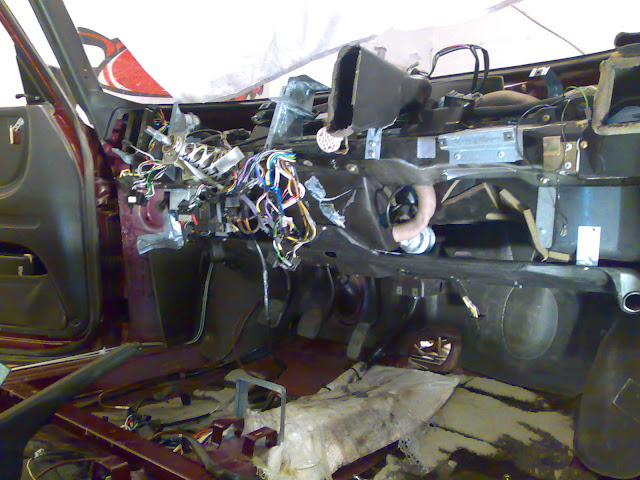

Sus siunakkoon, olet kyl melkoisen urakan ottanut itsellesi.
Mutta ei kait siitä nyt ihan uudenveroinen tarvii tulla. :D
Miten hyvään niin oot tehnyt hyvää jälkeä.

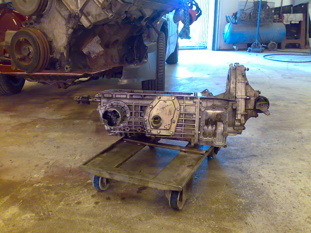

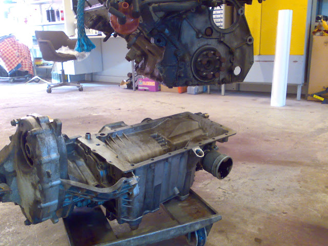

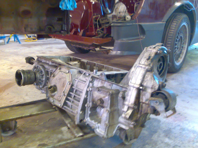

Urakkaahan siinä olisi riittänyt, siispä annettiinkin homma suosiolla osaavimpiin käsiin, eli nimim. tuhojuholle :)

Pirun hyvännäköistä jälkeä tuo konehuoneen suursiivous, ja ennenkaikkea perusteellisen huolellisen näköistä Työtä yksityiskohtia myöten!

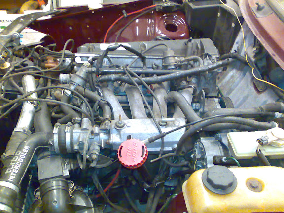

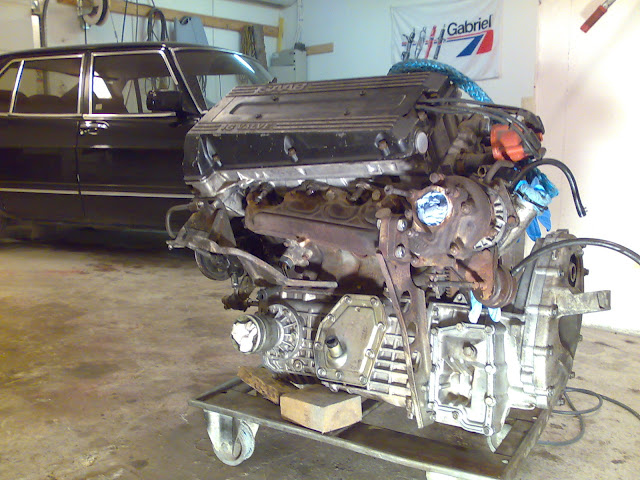

Kohtapuoliin valmista :) :

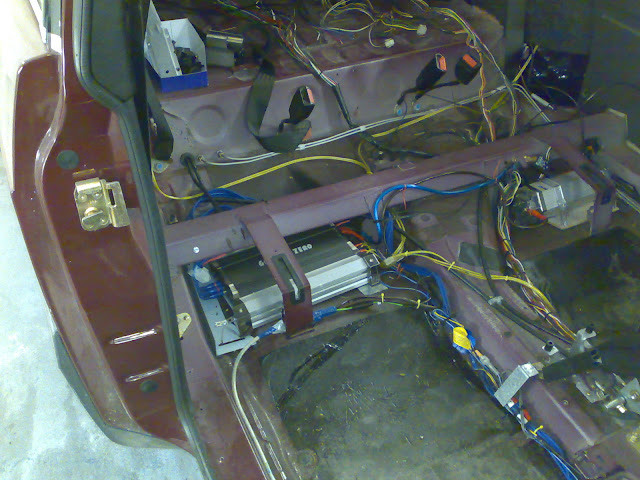

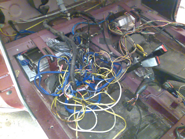

Vesa Pohjalainen kirjoitti: Tuo homma on ollut jotain ihan muuta kuin plug and play....
No eihän tässä nyt mitään mahdotonta ole ollut. 8O
Onhan tässä projektissa korjattu hieman sellaista, mitä olisi tullut yllätyksenä piakkoin eteen. Ehkä parempi huomata nyt, kuin että olisivat kerenneet tekemään pahempaa vahinkoa. Tietysti osien odotteluun on mennyt aina oma aikansa. :?
Niin ja tietysti olettaisi uusien osien toimivan, mutta näköjään aina ei voi voittaa, ei edes joka kerta! :mrgreen: Kytkimen työsylinteri oli valmiiksi hajalla paketista otettaessa. Tosin huomasin vasta, kun kytkin oli kasattu ja nesteet ajettu sisälle. Harva varmaan aukoo uutta osaa ja kattoo, että kaikki O-renkaat on ehjät. 8O
Sedanin ja combin sähköissä tietysti on takapäässa hieman eroavuuksia varsinkin kun combi on jenkkiversio. Saab on näköjään säästänyt jenkkiversioissa jättämällä takasumuvalon piuhat pois. :mrgreen:
Eli kaikkea kivaa tekemistä on ollut tuon projektin kanssa, mutta eiköhän näistä selvitä. Työt vaan meinaa hieman sotkea tuon tekemistä. :evil:

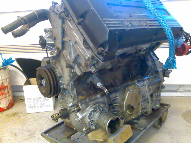

Kone roikkui kuvassa köyden nokassa ikäänkuin olisi jo menossa lootan päälle, mutta öljynimuputkea ei näkynyt olevan. Jokos mylly käy?
# 1771 - Mikko Mertanen
Vesa Pohjalainen
Viestit: 3987
Paikkakunta: Jämsä
Re: Saab 900 -88 (Episode II - Karvalakista Deluxeen)
Ei vielä, kun paineet ovat hukassa, mutta kyllä siellä öljyputki on, vaikkei tässä kuvassa olekaan. Oletuksena on se ylipaineventtiilin jumitus. Tänään selvinnee.
