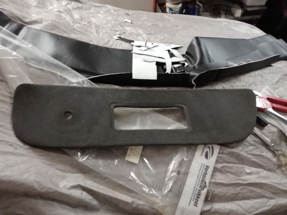

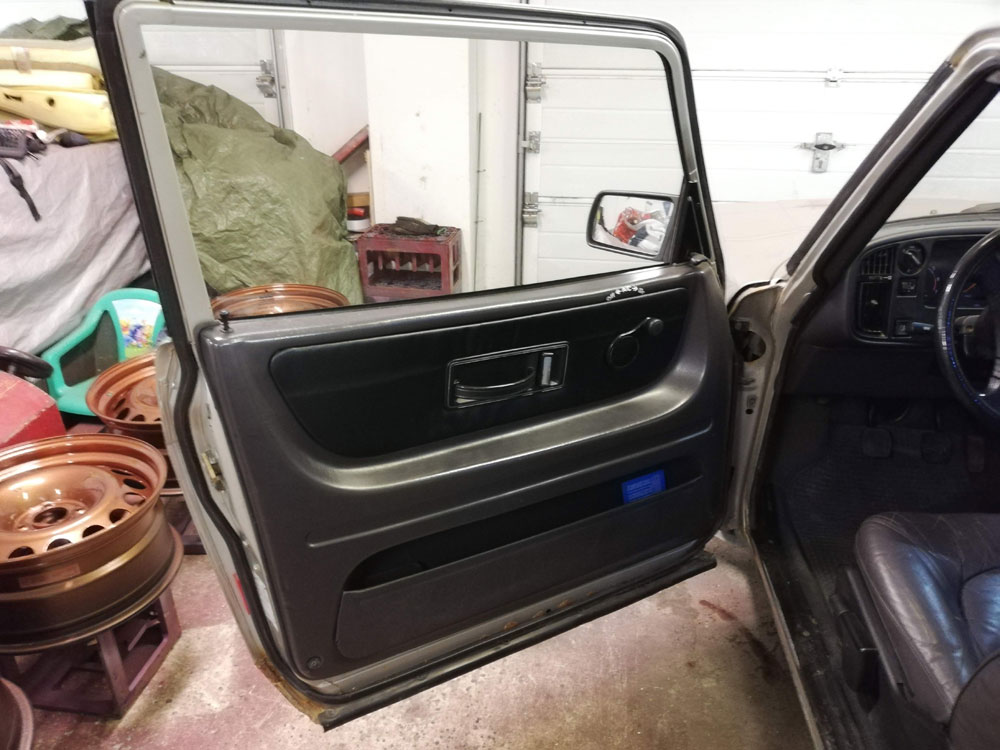

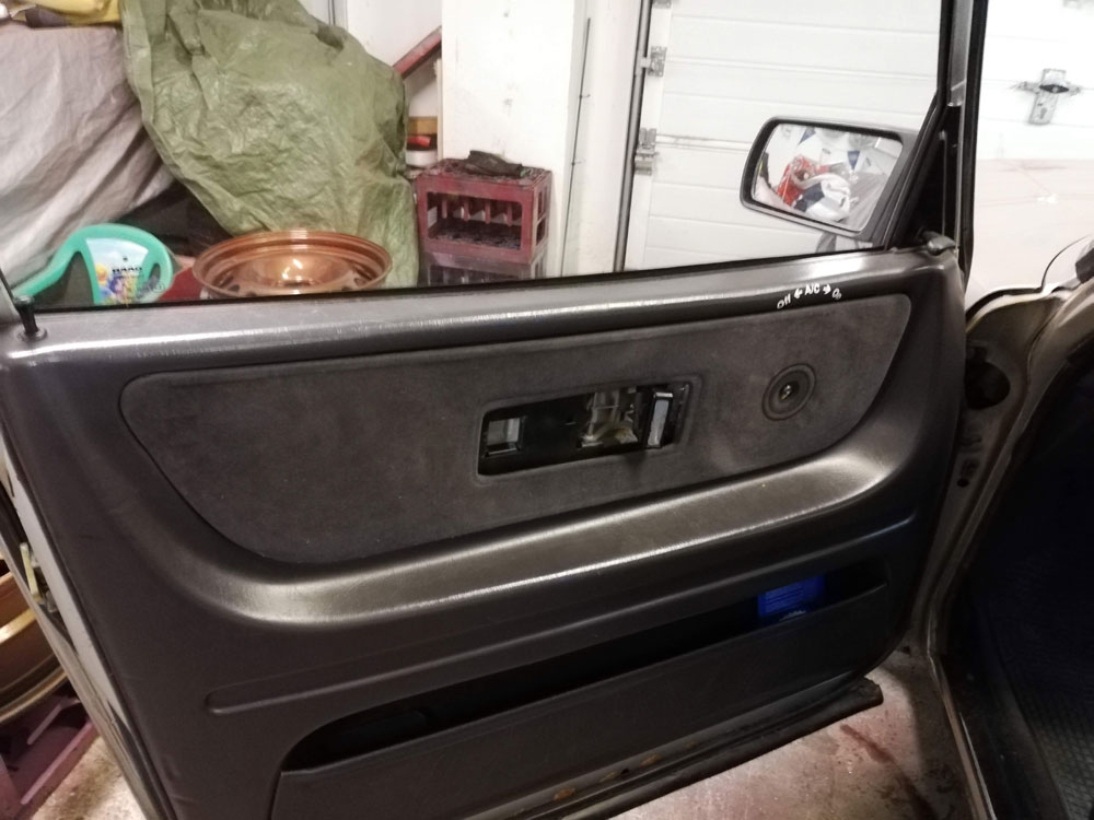

Päätin vielä verhoilla ovien insertit keinonahalla että ne sopivat yhteen muun sisustan kanssa paremmin. Homma oli helppo, leikkasin vain sopivan palan keinonahkaa ja niittasin sen kiinni kääntöpuolelta.
Ovet näyttävät heti paremmalta kun ovat penkkien kanssa yhteensopivat.
