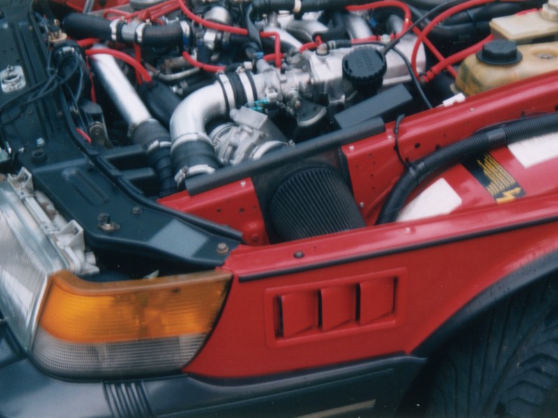

Viestit: 9575
Re: MY88 Saab OG900
Somesta en tiiä, mutta toveri Kuisma aikoinaan leipaisi satkuunsa tälläisen toteutuksen:
http://www.netma.fi/jouko/saab/photo/sidevent.jpg
