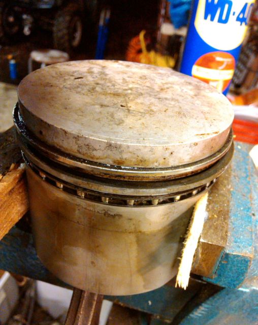

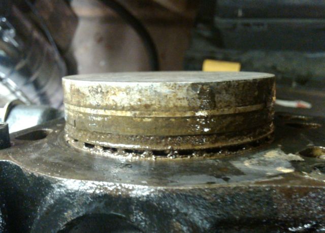

Työnsin ton vettä saaneen männän ulos ja laitoin liuotukseen.
Tuon männän osalta laakeripinnat näytti hyvältä.
Pitänee nuo muutkin männät työntää ulos.
Ei varmaankaan kannata sekotella noiden laakereiden ja mäntien paikkoja.

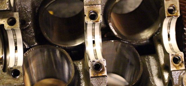

Jumimännän männänrenkaat saatu herkisteltyä irti. Nyt on kaikki männät löpö kylvyssä.

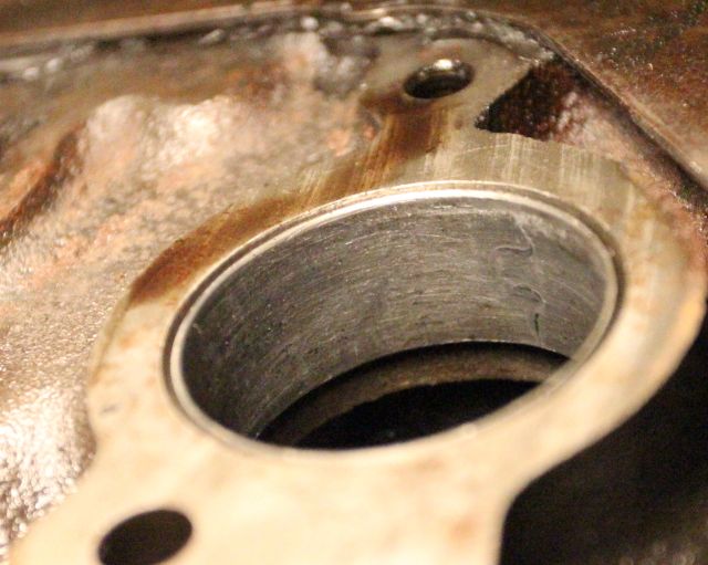

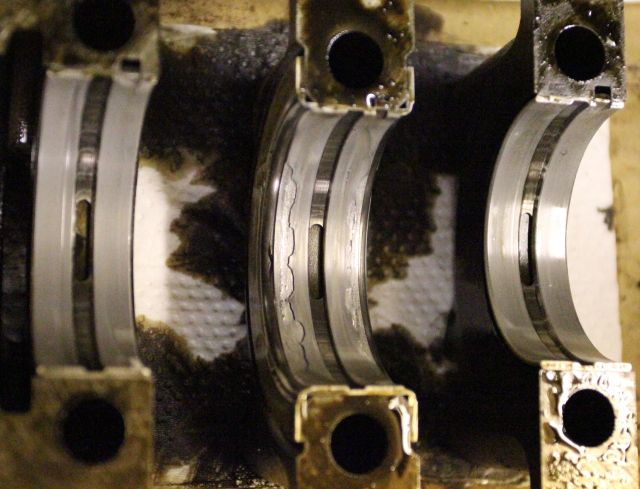

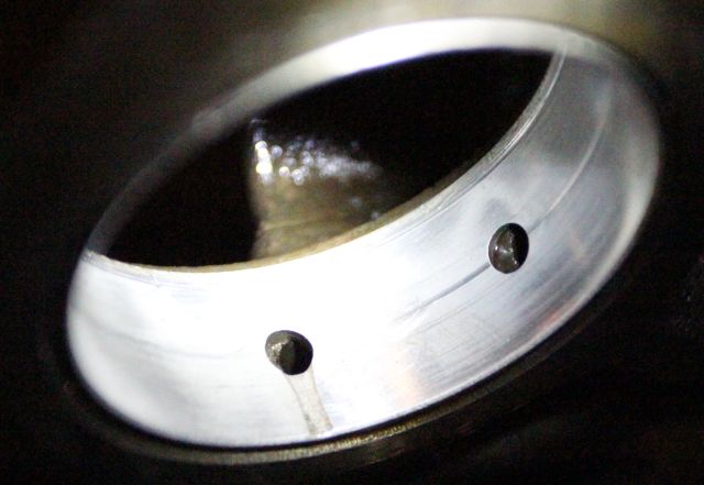

Yllärikin löytyi. Tuo kampiakselin yksi laakeri näyttää aika heikolta. Muut vissiin ok kunnossa, pientä naarmua. Kuuluuko asiaan???
Tasapainoakselin laakerin öljyreijät ei ihan täydellisesti natsaa. Kelpaako tuo??

jaa a vaikea sanoa paljonko jölyä j'ää tulematta kun reikä on sivussa, laakeripinta kuitenkin kertonee omaa kieltään eli luulisi tuuppaavan tarpeeksi, mikäänhän ei kyllä estä sinua kalvamasta reikää niin että ne kohtaavat.
mites kuva nokka akselin reiästä ja siihen liittyvistä lageripinnoista`?

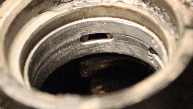

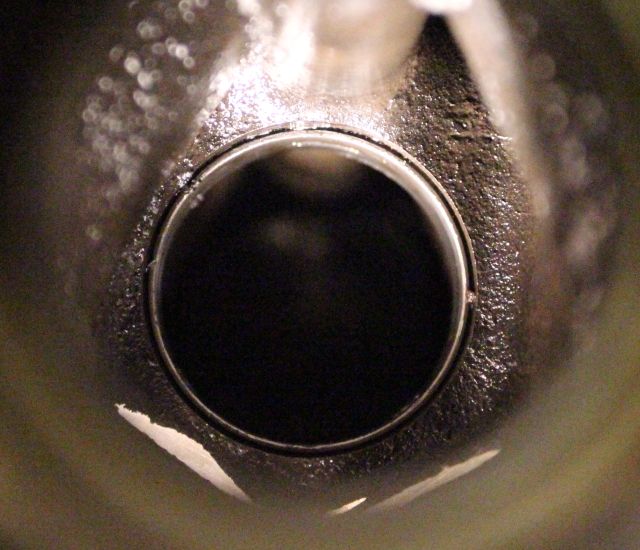

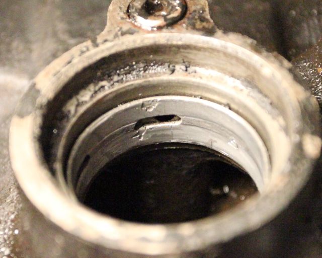

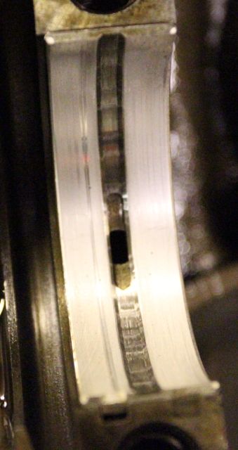

Nokka irroitettu. Kuvat 1 ja 2 koneen etupuolelta
kuva 3 keskimmäinen laakeri :D yritetty tiirailla sitä fikkarin avulla kai se on ok kunnossa...
Kuvat 4 ja 5 taaimmainen laakeri olisi mielestäni vaihtokunnossa.

ja kuinkas kuppantuneet onkaan nyt sitten keinuvipukoneistot?
oletko kurkannut jölypumppuun
