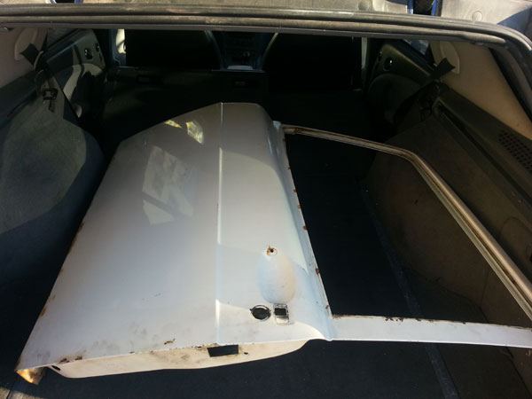

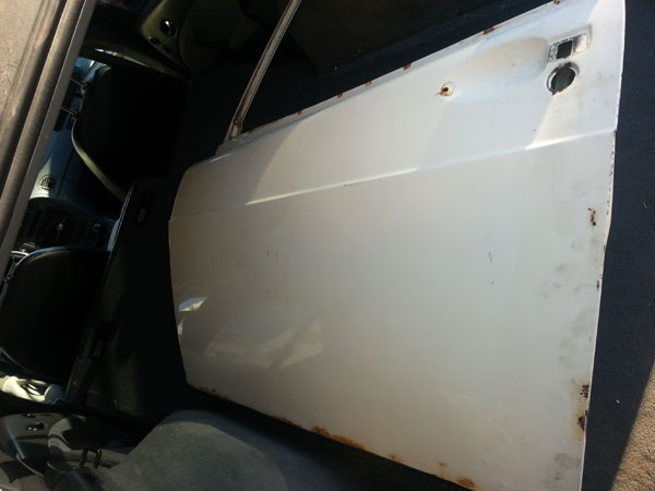

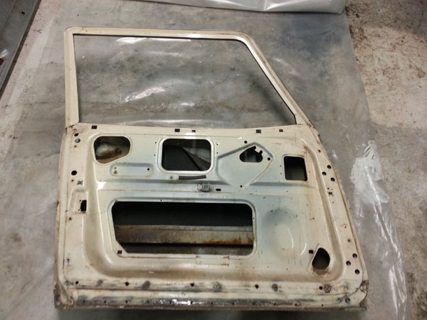

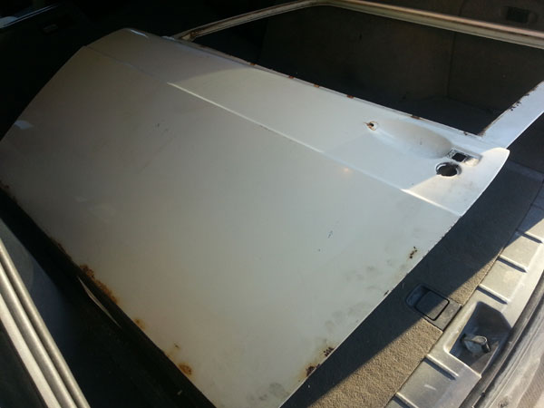

Ovi on nyt haettu, ja se on kunnoltaan parempi kun odotin.
Pitkän, lähes puolitoista vuotta kestäneen etsimisen jälkeen onnistuin lopultakin löytämään kuskin oven joka on pintapelliltään ehjä. Tämä ovi on suora ja kolhuton, hieman ruostetta siinä on mutta se ei ole minulle ongelma. Ovi pääsee pesuun, sitruunahappo kylpyyn ja sitä hiekkapuhalletaan tarpeen mukaan. Alkuperäinen ovi on sen verran pahasti kolhiintunut että sen oikominen ei tullut kysymykseen.
Nyt voi korin kolhujen korjaaminen aloittaa toden teolla.

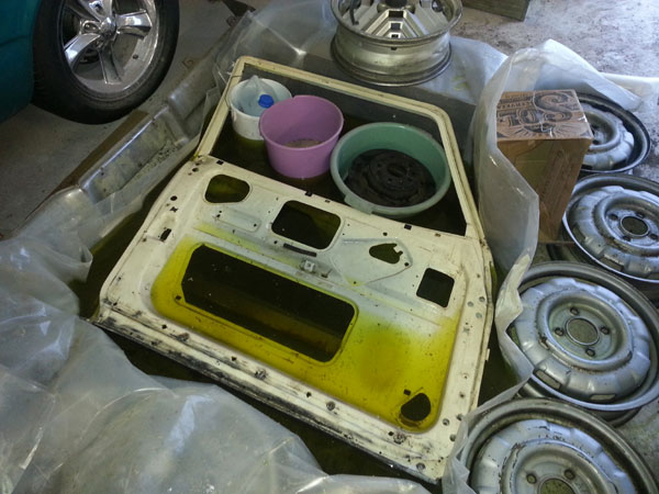

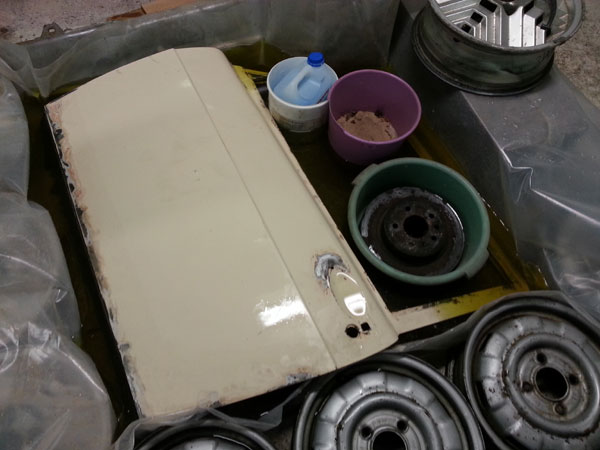

Aloitin oven pohdistamisen ruosteesta, hiontaa ja sitruunahappoa...
Ovi on nyt vielä likoamassa hapossa, viikonloppuna olis tarkoitus jatkaa....

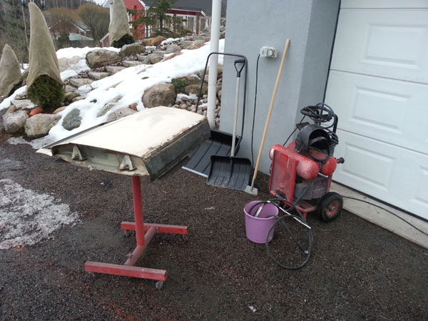

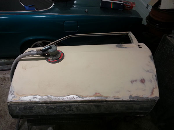

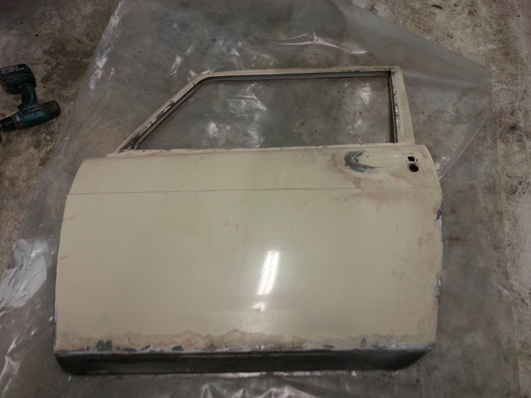

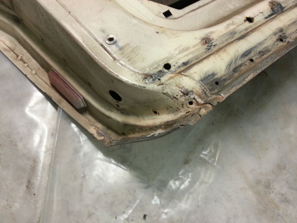

Kuskin ovi edistyy pikku hiljaa...
Kun ovi tuli pois sitruunahappo kylvystä ryhdyin hiomaan ovesta vanhaa maalia pois. Ovessa on minun laskelmien mukaan alaosassa yli 7 kerrosta maalia ja yläosassa 4 kerrosta. Etenken alareunasta on aihetta hioa pois osa vanhoista maaleista.
Ovea hioessa paljastui vanhan maalin alta useita ruosteisia paikkoja jota vaativat vielä huomiota osakseen...
Loput ruosteet lähtee sitten hiekkapuhaltamalla....
Viestit: 8448
Re: Museotupliksen entistämistä
mites jos olis oikonut ja hiekkapuhaltanut heti kärkeen?
viititkö heittää vielä lähikuvaa alareunasta hapon jälkeen
Viestit: 4081
Paikkakunta: Sipoo, Nikkilä
Viesti Kirjoittaja Saab.96 »
mestari kirjoitti:mites jos olis oikonut ja hiekkapuhaltanut heti kärkeen?
Happo ei tehonnut toivotulla tavalla. Jos ruosteen päällä on massaa ja monta kerrosta maalia ei se happo pääse käsiksi siihen :cry:
Se hyvä tosta haposta oli tässä tapauksessa että oven sisäpuolen pinnat lähti puhtaiksi. Niistä ei vaan saanu kuvaa ku sinne näe ees kunnolla.
Olis pitäny vaan ehkä hiekkapuhaltaa mutta sitten sisäpinnat olis jääny ruosteeseen...
