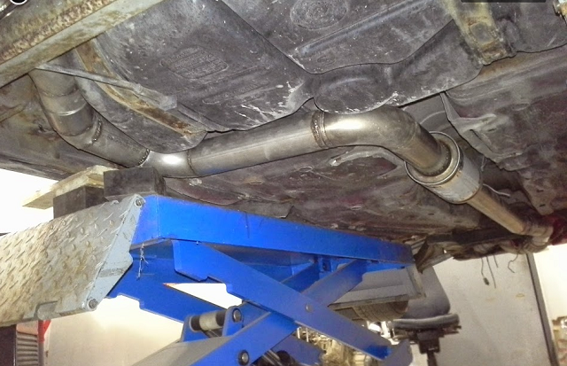

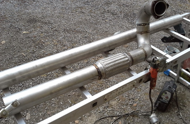

Viikonloppuna tuli kiroiltua kolmetuumanen. Kuvissa vielä kesken ilman kannakkeita ja cattia, mutta 100cell tulee vielä ennen leimaa.
Seuraavaksi ison garretin down pipe
