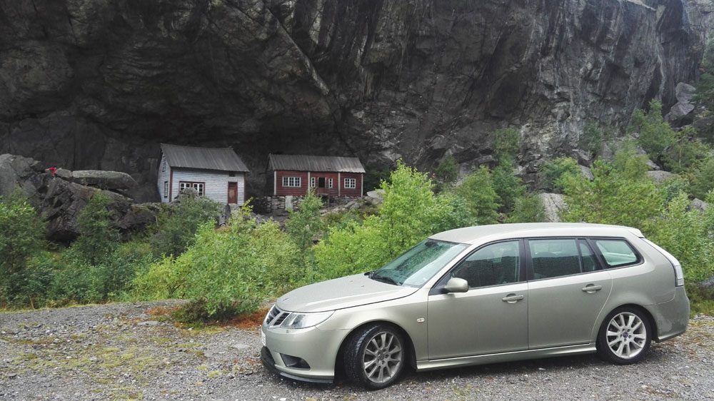

Nyt on ajeltu bensalla 320 km ja tankkasin ku osuttiin bensa-aseman kohdalle (täällä niitä ei ole turhan tieheään) keskikulutus oli tällä pätkällä 7,5 l/100 km.
Maasto on ollut aika vuoristoista joten uskoisin että tasaisemmalla pääsisi paljon pienemmällä :mrgreen:

Nyt o kameran vilmirullalta siirretty kuvat tiatokonneelle. Muutaman viilistelykuvan voesin jakkaa :lol: :lol:
