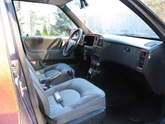

Ja taas tapahtunut jotain pientä :)
Helmat alkavat olla paikallaan. Takapenkistä pitäisi vielä selkänojat vaihtaa, jotta sekin on sitten sama vaalea sävy, kun muut penkit. Kylkilistat pitää maalata nyt joku päivä, saa nekin paikalleen. Ja onhan siinä kaikkea muutakin pientä tekemistä.
Lähiaikoina on katsastus edessä:)

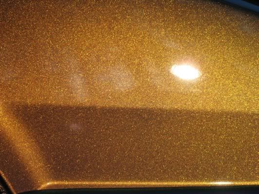

Tuha
Viestit: 5011
Paikkakunta: 02
Re: 9000 CS 2.3TurboS
Viesti Kirjoittaja Tuha »
On kyllä ihan komean värinen väri noin niin kuin ulkoilmassa...
