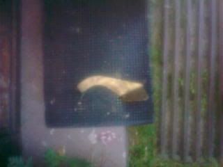

Öljyä vuotaa jonkin verran, taitaa olla öljynpaluulaippa kiero
Uusi laippa ostettu holysmoke foorumin kautta, uusi laserleipattu rosterinen laippa 6€ - mieluummin tuo kun rupeaa itse väkertämään.

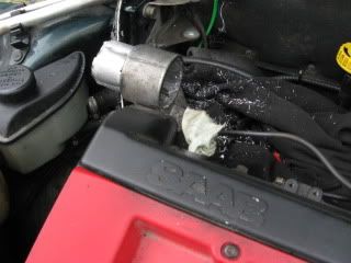

Tuo isv:n lähtö meinaa irrota tuosta läppäkotelosta, onko se orkkiksena juotettu vai miten mutta kakskomponenttiliimalla nyt laitoin.

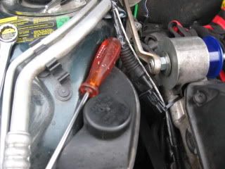

Itse kytkimen laitosta/laatikon irroituksesta: ensin kaikki turhat putket ja letkut pois tieltä. Vaihteensiirtäjän nivel ja nopeusmittarin anturi tai johto irti. Akkuteline sun muut pois tieltä. http://picasaweb.google.fi/jouni.mietti ... 8579578674
Kytkinletku irti ja tukkoon ja pakkivalon johto irti lootasta

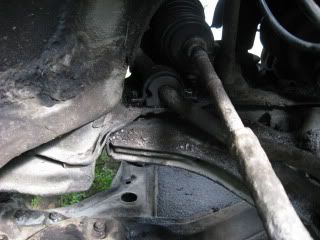

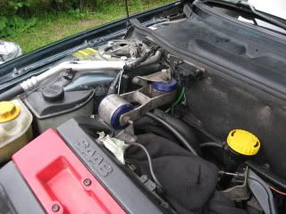

Sitten suurin homma eli vasemmanpuolen apurungon/tukivarren irroitus. Ensin kone pitää tukea(itse tuin alakautta, parempi olisi varmaan ylhäältä).
http://picasaweb.google.fi/jouni.mietti ... 7551862626
Tuon verran osia purin tieltä.
http://picasaweb.google.fi/jouni.mietti ... 4411178242Tukivarren nivelpultteja en saanut äkkiseltään irti apurungosta ja en jaksanut ruveta taistelemaan joten otin yhtenä palana pois. Pultit tyrkin omiin paikkoihinsa niin osaa kasatakkin. Nyt pitää muistaa vaihtaa uretaanikumi tuohon laatikon kiinnikkeeseen, entinen vähän revennytkin.
Laatikon tuin tunkilla/taljalla yläkautta irroituksessa.

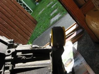

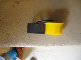

Puslista on ollu paljon puhetta mutta kuvia ei niin hirveästi niin pistetään kertauksen vuoksi.
Laatikon vanhan puslan käsittelyä(eli tohoa ja mattoveistä): Kuva
Uusi laatikon puslahan ei suoraan käy hyvin siihen orkkis holkkiinsa joten itse ainakin vedin rälläkällä sopivan siivun siitä pois että puslan reuna sopii siihen: Kuva
Pusla paikoillaan(puslan taisin hakata kumivasaralla holkkiinsa):

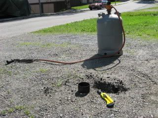

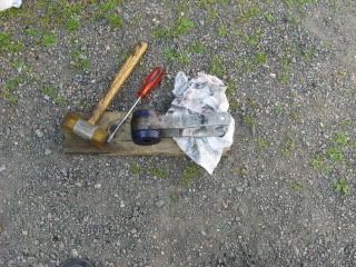

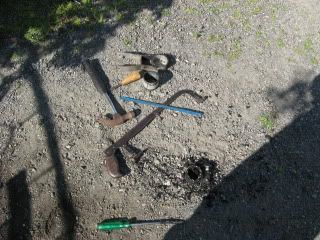

Ylä/takapuslan irroitus(toholla kumi pois ja sahalla ja taltalla holkki pois):
Uusi pusla paikoillaan ruuvipenkillä ja kumivasaralla:
Kettumaisin homma oli tuo ylä/etu puslan irroitus, itse käytin vaan tylysti väkivaltaa kunnes se holkki luovutti ja tuli ulos(talttaa yms.):
Uusi pusla pultti/prikka systeemillä hollille ja vähän ruuvarilla reunoja sisään avittaen(lopuksi kumivasaraa):
Hiki tuli mutta puslat löysivät paikkansa:

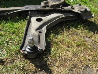

Vaihdoin sitten toisellekkin puolle tuon kallistuksenvakaajan runkopuslan kun näytti halkeilleen. Pulttien/kehikon paikalleen saaminen on kyllä kettumaista puuhaa ja taistelua oli, en sitten tiedä onko siihen joku helppokin konsti olemassa...
Irtonaiseen tukivarteen vaihdoin pallonivelen kun tuntui vältältä, lähti todella helposti irti.

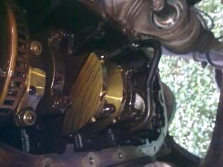

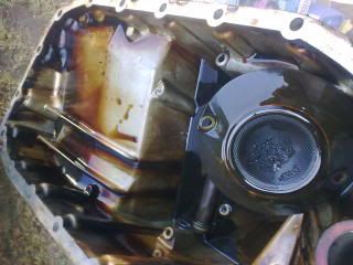

Tänään oli vuorossa öljypohjan avaus, tarkistus, siivous ja uusiksi tiivistäminen.
Tarvittavia O-renkaita ei saa enää deltalta, niin piti imuputken o-rengas ostaa motosta. Väliputken o-renkaita en saanut tähän hätään mistään niin ei tullut vaihdettua(olisi saanut pcs:lta). Loctitea käytin itse öljypohjan tiivistämiseen (nykyinen öljypohjaan käytettävä loctite taitaa olla malliltaan Loctite 5926).
Huom. pitkälohkon remppaan ei tule noita väliputken renkaita mutta tulee yksi o-renkas ö-pohjan reunukseen, jota ei lyhyt lohkossa taas tule.
Tuo hiton väliputki tuotti ongelmia kun en saanut sen takia öljypohjaa irti enkä myöskään takaisin. Pitkälohkosta vaan ennen käyttänyt ö-pohjaa irti.Tasapainoakseli systeemikin näytti hieman erilaiselta, paremmin piilossa ja tais olla tiheempi ratas.
Irti sain kun kampesin välistä sen putken irti, mutta takaisin et sitten millään kun kanitti se ö-pohja siihen putkeen ja siihen apuakselin runko-osaan. Dremelillä vedin sitten ulkoreunasta vähän lastua kun en enää jaksanut tapella. Mitä minulta jäi tajuamatta? :roll:

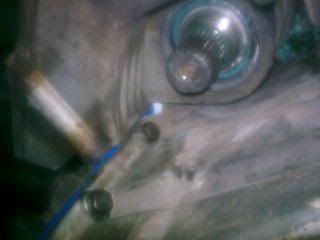

Yleisökysymys: mikä kiinnike on lohkon takana alla olevan näköinen (kiinni kahdella pultilla lohkossa)? Itseltä ruuvasin irti kun ei siinä mitään ollut kiinni.
Kuvat: http://picasaweb.google.fi/jouni.mietti ... rku582009#

Näyttäisi pakoputken kannatin raudalta. Ilmeisesti ei ole vakioputkea paikallaan :roll:

j0ne kirjoitti:Yleisökysymys: mikä kiinnike on lohkon takana alla olevan näköinen (kiinni kahdella pultilla lohkossa)? Itseltä ruuvasin irti kun ei siinä mitään ollut kiinni.
Alkuperäisen DP:n kiinnike katalysaattorin takaa. Aikaisemmissa vuosimalleissa DP roikkui kumikiinnikkeillä kuskin jalkojen kohdalta, mutta eteen siirretty katti tuo kuvan kiinnikkeen.
Kyseessä on pakoputken kannake.
