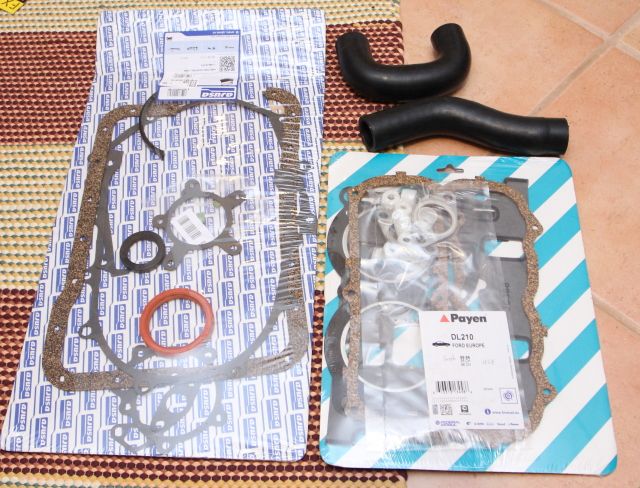

Noniin nyt olis laitettu laakeri tilaus sisään. Ja muutakin tarpeellista ruvettu keräämään. 2 kuvan tiivisteet. Mihin nuo menee? ite en ole vielä keksiny

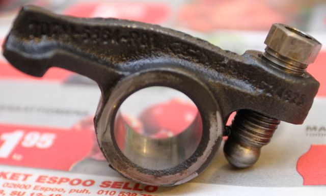

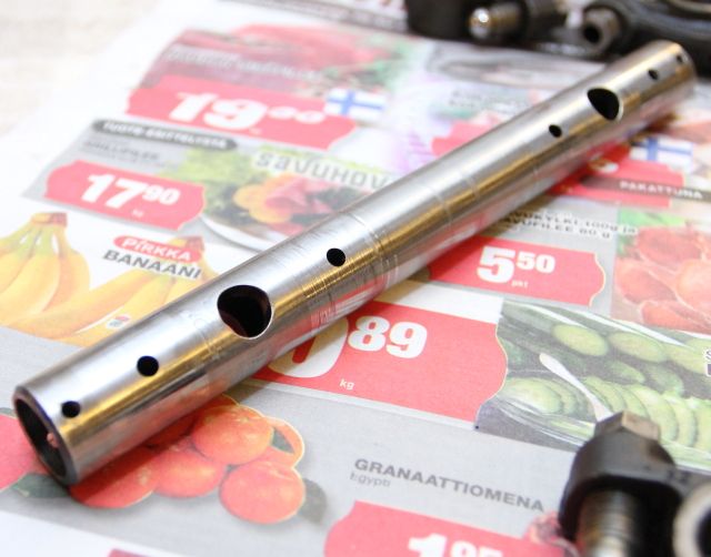

Keinuvivustoa purettu ja putsailtu. Vähän löyty kulumaa.
Purin myös vanhan koneen keinuvivustot. Ja sieltä löyty muutama paremmassa kunnossa olevaa keinuvipua joita ajattelin käyttää tässä hyväksi...

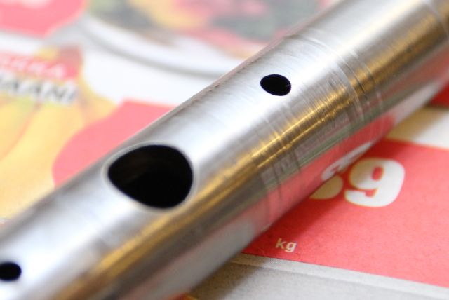

Myös löyty yksi parempi keinuvipuakseli jossa oli öljyreijät kovinkin tukossa
Mites ton keinuvipuakselin tiivistelevyt irrotetaan? Eli noi tulpat tangon päissä.
Viimeksi muokannut sabatti 96, To Elo 03, 2017 19:30. Yhteensä muokattu 1 kertaa.

Kampiakselin takapään ne kartiopalat sinne runkopukin päihin ja ne 2kpl tiiviste prikkoja sinne takapään pulttien alle (öljypohjaan) ja sen muovi rinkulan voi heittää taka vasemalle se tarkoitettu öljyn päästö proppuun.
siinä keinovivustossa näkyy syy miksi tasapainoakselin laakerit yleensä rikki ja nokka akselin keskimmäinen.(öljyn vaihto paras suoja moottorille).
meillä isä ukko ajoi aikanaan yli 400tkm.kuupaalla eikä siitä konetta purettu.
öljyn vaihto väli oli mobil superilla max.5tkm.
moottorin osat ei ole koskaan liian puhtaita kun kasaa sen.

No juu löyty noillekin paikat. Öljyn poistopropulle varmaan kannattaa laittaa kupari-prikka?veini siekkinen kirjoitti:Kampiakselin takapään ne kartiopalat sinne runkopukin päihin ja ne 2kpl tiiviste prikkoja sinne takapään pulttien alle (öljypohjaan) ja sen muovi rinkulan voi heittää taka vasemalle se tarkoitettu öljyn päästö proppuun.

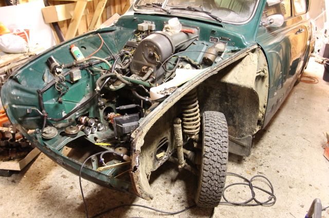

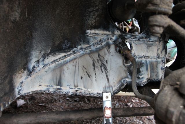

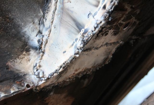

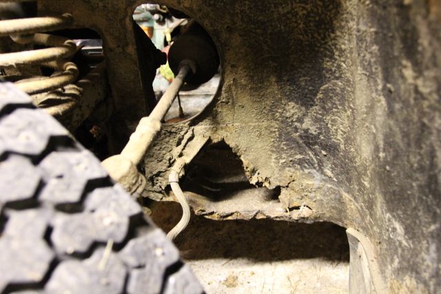

Uutta peltiä yritetty liimata kiinni. Joo tiedetään vähän on rujon näköstä saumaa
Toinen puoli vielä laittamatta. Siitä ehkä tulee paremman näkönen.

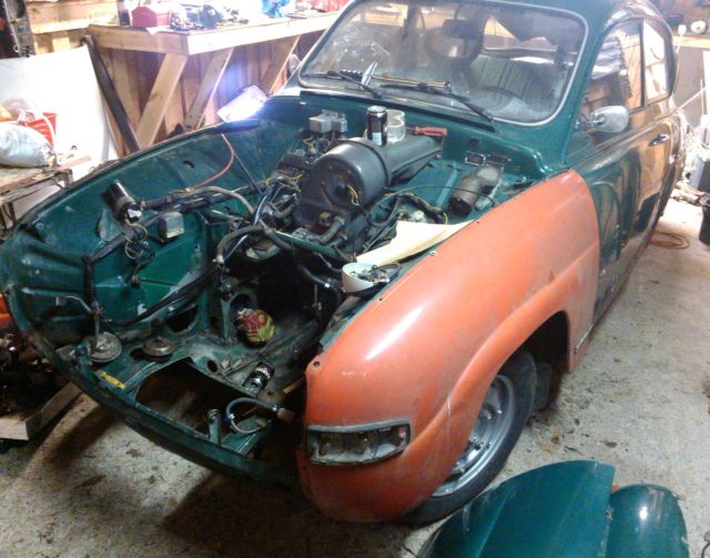

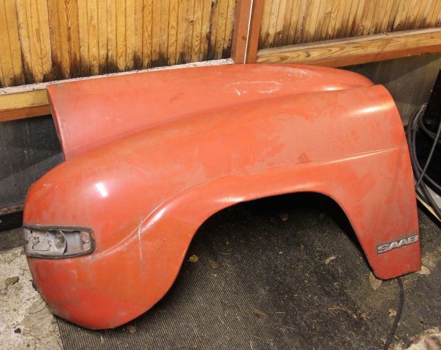

Noi punaset lokarit on vähän vähemmän ruosteiset, jos niistä tekis sit noi etu lokkarit.

Re: Das Boot -75
Mestarin sylttytehdas tarkoittanee öljypumppua. Eli kuivakan oloisen näköinen moottori
Ihan hyvää saumaa ottaen huomioon Bilteman tai Motonetin täytelankapolttimen.
Re: Das Boot -75
Tuossa kuvassa huomaat missä kohti sauma ei ole ihan tarttunut yhteen, muuten kyllä toimivaa jälkeä

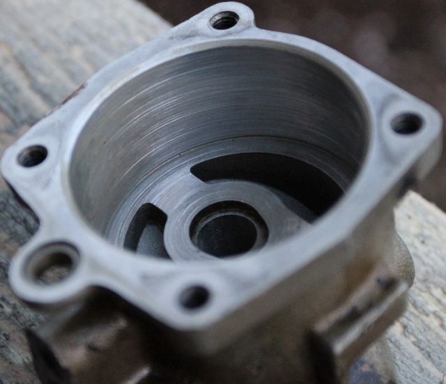

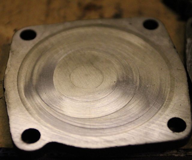

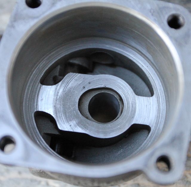

Ahaa Ok. Elikkä tarkempi pumpun tarkastelu ja sitten ehkä paremman pumpun metsästys vissiin edessä. En oikeen tiedä miten pumpun toiminta todetaan
pumpun päätylevyssä pientä kulumaa...
Juu tuosta hitsaus hommasta... en tiedä onko sillä kauheasti väliä mutta mulla on tollanen valovirtavehje ja ei oo kaasuja pelkällä ydintäytelangalla mennään
Vähän hävettää mut oon aikoinaan kyllä käyny metallialan

Re: Das Boot -75
Joo ainakin hydrayliikkapuolella tuli esiin se että pumpun päätylevyn kulumat/nirhaumat aiheutti paineennostokyvyttömyyttäsabatti 96 kirjoitti:pumpun päätylevyssä pientä kulumaa...
Ei ole hävettävää vaikka oletkin metallipuolen käynyt, nimittäin monikaan ei edes alkaisi "ydinjätelangalla" hitsailemaan
Eli siihen nähden hyvä saavutus, itse hitsasin saabbini puikolla kun kyllästyin täytelangalla räkimiseen.

No mulle tulis sitten mieleen jos sen levyn hios tai jyrsis tasaseksi.. olenko oikeilla jäjillä?

Re: Das Boot -75
peltien saumat pitäisi olla kuin uudet jotta ydintäytelanka homma edes jotenkin onnistuisi
se pikku reikä mikä jää heppien väliin on huono koska siitä pukkaa vesi sisään ja alkaa turovttaan peltejä
jos hioisi saumat alas ja niihin paikkoihin hep it on nin olisi parempi
oletko avannut jölypumpun? kuinka naarmuinen?

Juu tuolla tavalla täytyy tehdä.mestari kirjoitti:pikku reikä mikä jää heppien väliin on huono koska siitä pukkaa vesi sisään ja alkaa turovttaan peltejä

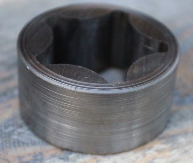

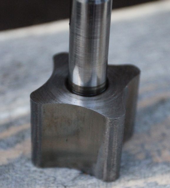

Kävin ottamassa pari kuvaa tosta öljypumpusta. onko vaihtokunnossa? Vai voiko korjata jotenkin? Paineensäädin tai mikä sen oikea nimi sitten on. Niin sitä en saanu purettua. mutta se tappi ainakin liikkui. Vanhan koneen pumpusta ei taida olla mitään hyötyä, se oli mielestäni vielä enemmän kuluneen oloinen.

Aika rapean näköinen pumppu, onkohan jossain vaiheessa ollut imusiivilä tukossa tai jäässä.
En tiedä auttaako tuossa enää päätylevyn hionta, siinähän näyttää olevan kohtalaisen syvä ura kulunut kun paljaalla silmällä näkyy. No ei siitä hionnasta ainakaan haittaa liene.

mittasitko paljonko siinä oli välystä rakotulkilla

Joo laitoin työntömitan siihen ja 0.10 liuskaa yritin laittaa sinne väliin aika nihkeästi meni sinne väliin. Näin voisi olettaa että välys olisi kunnossa?
