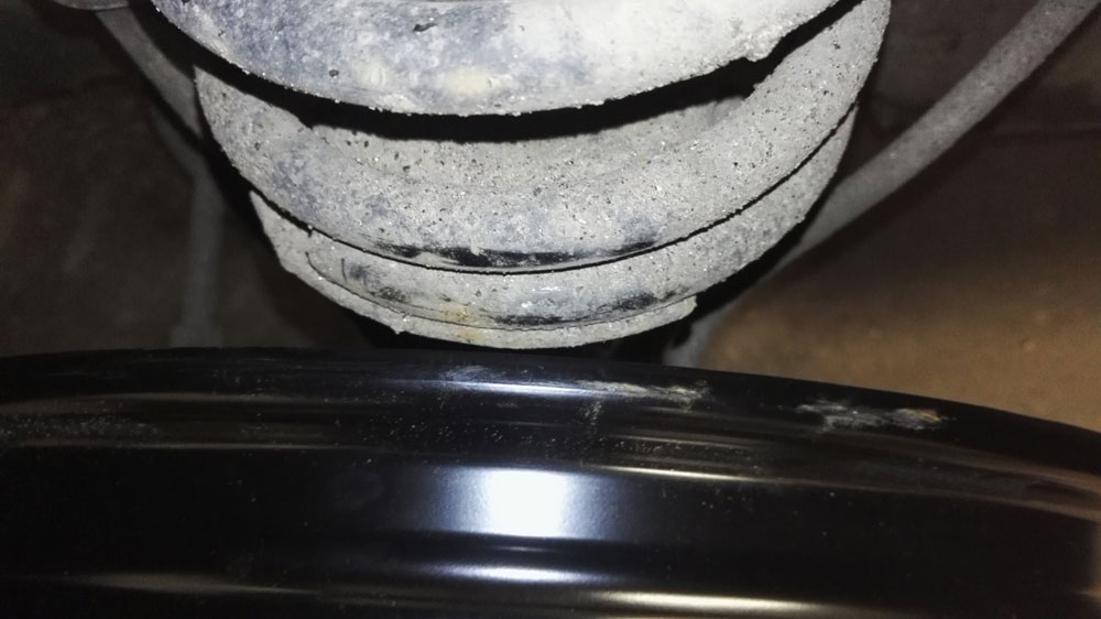

Sitten päätin sovittaa uusia vanteita, ainakin eteen ne menivät paikallee hyvin. Pulttijako, leveys ja et ovat juuri sopivat.
Kuten näkyy jäi sisäreunaan tilaa ruhtinaallisesti, myös ulkoreuna on juuri sopivalla kohtaa. Kaiken kaikkiaan vanteet ovat juuri sen kokoiset kun halusinkin.
