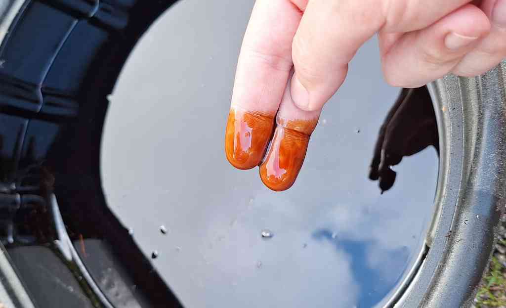

Syyskuun puolessa tuli tehtyä perushuolto kun edellisestä öljyvaihdosta tuli vuosi täyteen. Reilulla kuukaudella meni yli, mutta liekö tuolla niin väliä. Kilometrejä tuon reilut 13kk aikana oli kertynyt huoltovihon mukaan 5400km, mikä kyllä näkyi ulos otetussa öljyssä.

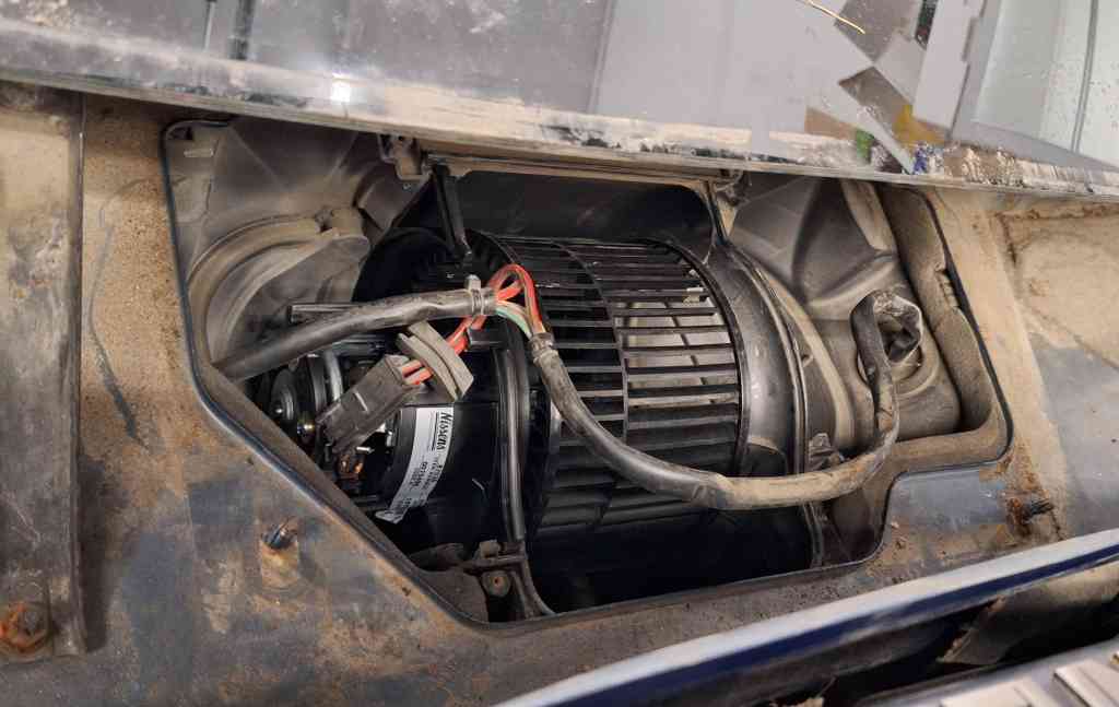

Sisätilapuhallin sai myös vaihtua uuteen vastaavaan, josko nyt pihatonttu sepelimyllyineen jäi tallin pöydälle vaihdon myötä. Vanha siis pyöri kyllä ja puhalsi kunnolla, mutta ajoittain piti aikalailla rutinaa. Kun uusi oli paikallaan ja toimivaksi testattu, 20 vuoden hiekkojen putsaus enää ympäriltä ja takaisin nippuun.

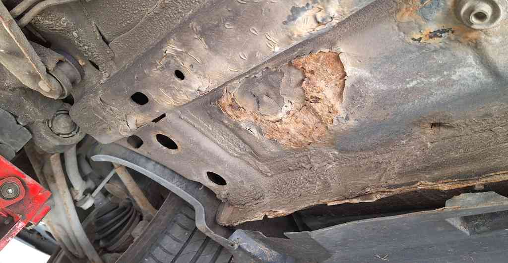

Katsastuksessa tuli myös pieni mutka matkaan, inssi päätti vihdoin merkata reiän apukuskin jaloista ja nyt pitäisi löytää uusi hitsari kun vanha ei tee enää. Joten jos on suositella satakunta/varsinais-suomi alueelta hyvää hitsaria, niin jaa tietosi ihmeessä, vaikka sitten kahden kesken. Tarkoitus ei ole tehdä halvalla vaan hyvin.
