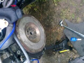

vauhtipyörä 80Nm (19mm kanta) - suositellaan kierrelukitetta, esim.sininen loctite

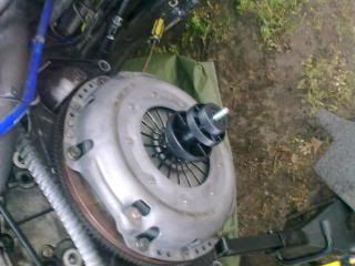

Kytkimen keskitykseen käytin motonetin 6€:n muovista ruuvattavaa kartio työkalua.

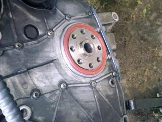

Uusi kampuranstefa naputellen paikoilleen ja reunoja varovasti meisselillä ohjaten
Vauhtipyörä kävi helinen konepajalla tasoitettava, 30€ otti
Kytkimen keskitystyökalu toimi mielestäni loistavasti

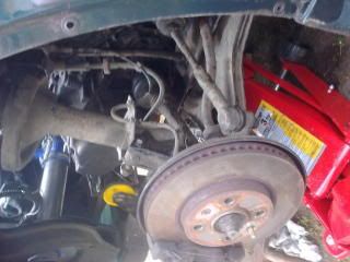

Apurungon laitoin yksinäni takaisin niin käytin tunkkia apuna

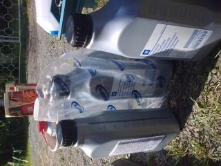

Laatikko öljyt vaihdoin samalla, 2,5l täyttötilavuus tässä lootassa

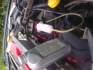

Kytkintä yritin ilmata kolmella tavalla - paineella, imemällä ja työntämällä. Kahdella ekalla vaihtoehdolla tuntui aina jäävän muutama kumpa jonnekkin. Tuo nestettä ruutalla sisään alakautta taktiikka onnistui kuitenkin ekalla yrityksellä. Ei edes muuttunut älyttömän jäykäksi poljin vaikka onkin jäykkä asetelma...

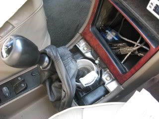

Vaihteensiirtäjän nivelen vaihdoin kun vuoden vanha scantech oli sanonut sopimuksen irti(nyt ostin orkkis osan pcs:lta). Keskitys onnistui ekalla yrityksellä, eli nelonen olevinaan päälle ja tapit laatikkoon ja kepin eteen lukitsemaan. Samalla nopeusanturi takaisin paikalleen(ja muutenkin kasailla irtoinaiset johdot jne.)

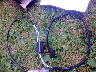

Uusi lambda-anturi johto kasattuna (tarvike bosch)

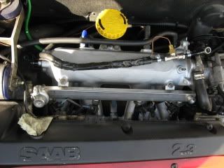

Imusarjan tiivisteen ja suuttimien o-renkaiden vaihto + suuttimien "indeksointi"
Tuo suutin kääntöjuttu on lainattu suoraan ecuprojektinpuolelta(http://forum.ecuproject.com/viewtopic.php?f=20&t=2064), en ole itse vielä testannut onko tuolla oikeasti jotain merkitystä. Liittyy siis ainakin 630 decoihin ja siihen että niissä 4pisteen suutin kuvio on suuttimen runkoon nähden sattumanvaraisessa asennossa.

Idea on siis siinä että esim. t5 suuttimissa se 4pisteinen suutinkuvio on aina linjassa imuventtiileihin nähden kun suuttimen runko on "suorassa" (oltava jos on ne mustat klipsit kahden suuttimen välissä tonnarissa). Decoilla siis jos haluaa saman efektin pitää itse suutin kääntää haluttuun asentoon.

Juttujen mukaan tuolla olisi vaikutusta tyhjäkäyntiin ja kylmänä toimimiseen, pitää testata kunhan saan uuden öljynpaluun ja pakoputken kasaan (aikaisemmin oli ainakin kovinkin sattumanvaraisia ongelmia juuri noissa).

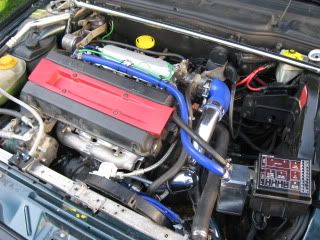

Konehuone kasailtuna
Uusi putki hitsailtuna kasaan
Uusi öljynsuodattimenjalka pitäisi nyt vielä löytää jostain niin voisi kunnolla testailla ja säätää(omassa halkeama)... Tarjotkaa yv:nä jos jollain lojuu nurkissa.

Testattu on ja tuolla oli ainakin minulla ihan dramaattinen vaikutus! Tyhjäkäynti huomattavasti tasaisempi ja auto otti heti startin jälkeen kunnolla kierroksia eikä nykyttänyt pintakaasulla ajaessa.Idea on siis siinä että esim. t5 suuttimissa se 4pisteinen suutinkuvio on aina linjassa imuventtiileihin nähden kun suuttimen runko on "suorassa" (oltava jos on ne mustat klipsit kahden suuttimen välissä tonnarissa). Decoilla siis jos haluaa saman efektin pitää itse suutin kääntää haluttuun asentoon.

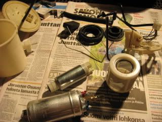

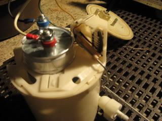

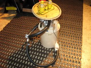

Tiistaina sain asennuskamat uutta bensapumppua varten, bosch 044 tuli siis "walbro" 255 tilalle.
Koko eroa jonkin verran mutta ei tarvitse käyttää niitä sihti kumi systeemejä - heittää vaan mäkeen.
Kairaa sopivan isoksi sen kannen reiän ja survoo pumpun siihen(kuvasta unohtu ne ylemmän kannen kiinnikkeet)
Suurin ongelma oli survoessa koko komeutta takaisin tankkiin, menihän se sitten kun taisteli

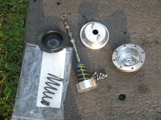

Ahdot ei meinannut pysyä kurissa, kun tuolla T3 kello + sininen jousi yhdistelmällä en saanut peruspainetta tarpeeksi pieneksi.
Torstaina sain sitten säädettyä sen ~1bar, vihreän jousen kanssa. Huom. nuo vanhan malliset jouset eivät selvästikkään vastaa niitä uudempia... Perjantai ilta meni sitten säätäessä ja lauantaina pystyi jo ajamaankin jotenkin
Huomaa kuvassa lähes aidot forgen turnbuckle ja tanko osat

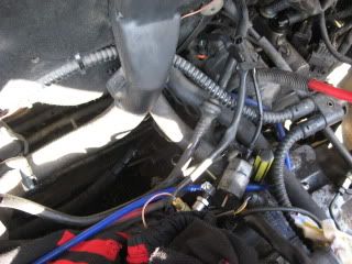

Kerkesin tutkia ja mittailla tänään tuota flektin ohjaustakin. Jutut tässä tulee nyt oman muistin takaa ja pätevät vaan T5.5 vehkeisiin(ehkä myös T5.2?). Kommentoida ja korjailla saa jos jutuissa jotain hämärää.
Flektiä T5 vehkeessä ohjaa imusarjanlämpöanturi josta signaali tulee edulle josta taasen eculle ja eculta taas lähtee signaali releelle kun lämpötila on 100astetta. Periaatteessa tuon flektin ohjausta siis voisi ilmeisesti muuttaa ecun kautta, mutta sitä ei ilmeisesti ole vielä onnistunut kukaan tekemänä(tai jaksanut tutkia niin pitkälle).
Itse flekti on siis + ohjattu ja toinen johto on maissa. (vihreä +, musta -) Huom. rele taas on maa ohjattu.
Flektin rele on 5-napainen(yksi napa avoin, 87a).
Napa 30 tulee suoraan akulta (+)
Napa 86 tulee suoraan akulta (+)
Napaan 85 tulee eculta (-) heräte 100asteessa
Napa 87 menee flektille (ja muuttuu "+" kun napaan 85 tulee heräte) (vihreä)
Eli näin ollen flektin pakkosyötön voi toteuttaa esim. vetämällä kabiinista katkaisijalta - johdon konehuoneeseen flektin releen napaan 85. Testaan huomenna paremmassa valossa toimivatko pähkäilyni käytännössä...

reply: korjattu virheet (rele on maaohjauksella)

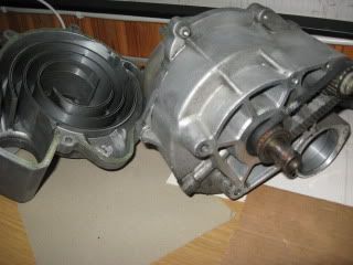

Joo, ja toisella puolella jäähdytin. Mulla on Maptunin bolt on cooleri välissä ja kyllä se hetken kestää jäähtyä kun on ensin kaupunkijonotuksessa varastoinnut lämpöä. Olen kans miettinyt tuota fläktin pakko-ohjausta. Kiitos j0nelle tiedoista. Kerrohan sit lähtikö toimimaan.9000LPT kirjoitti: Ilmastointi lämmittää coolerin aika tehokkaasti auton paikallaan ollessaan. Imuilmoja saa todennäköisesti pikkuisen alemmas kaupunkiliikenteessä, jos siirrät coolerin etummaiseksi.
Olen ,myös suunitellut laittaa kumimatosta tiivistysläpän lukkopellistä jäähdyttimen päälle. Siinä on joku sentin rako. Jos sen tukkii niin luulisi fläktin imevän vähän paremmin kennojen läpi, eikä ota tuosta raosta sitä ennestään kuumaa moottoritilan ilmaa.
