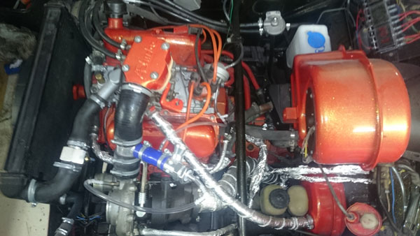

Kun olin varma että kansi on sopiva maalasin sen sisäpuolelta mustaksi.
Sitten kansi takaisin paikalleen. Lopputulos on huomattavasti parempi kun lähtökohta. Nyt alkaa konehuone muutenkin näyttämään paljon paremmalta.
Kaasuvivustoonkin luulen keksineeni ratkaisun, illalla selviää onnistuuko idean totutus.
Pitäkää peukkuja

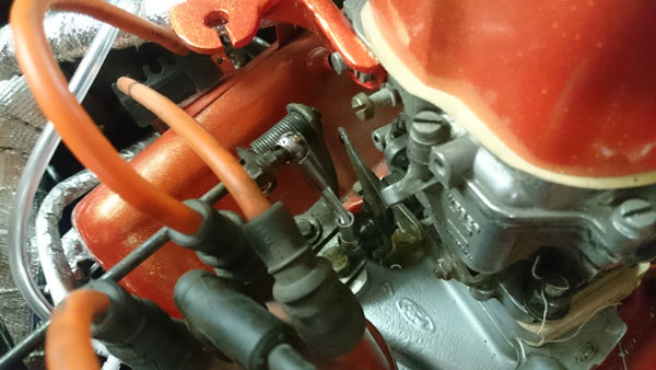

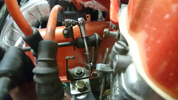

Re: The Space Banana: Loppukiri
Pitkän miettimisen ja suunnittelun jälkeen keksin ratkaisun kaasuvivuston kytkemiseksi uuteen kaasariin. Ratkaisu oli ykeinkertaisempi kun uskoinkaan. Tein kierretangosta ja kuulanivelistä yhdystangon vivuston ja kaasarin välille ja sehän toimii!
Huomenna perjataina olisi edessä sitten koneen eka käynnistysyritys....
https://youtu.be/3uR3Qb4QEtA
Moottori saatiin käyntiin melkein neljän tunnin ponnisteluiden jälkeen! Isot kiitosket avusta isälleni ja Arille!
Tästä on hyvä jatkaa.
