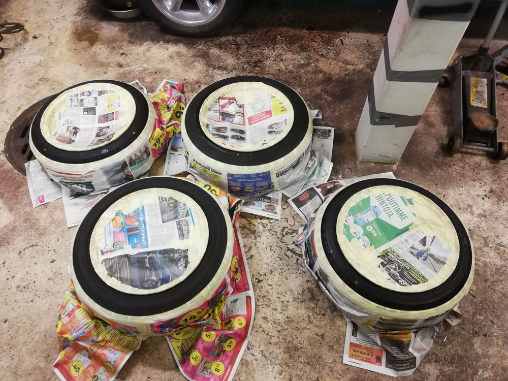

Nyt kun renkaat on vaihdettu ja kapselit on sovitettu vanteisiin ryhdyin maalaamaan renkaisiin valkosivuja. Teippasin ja suojasin vanteet ja renkaat niiltä osin kun niitä ei maalata.
Sitten suihkuin kumimaalia renkaisiin. Aloitin ohuella kerroksella ja sitten lisäsin kerroksia, kaikenkaikkiaan 6 kerrosta. Lopuksi suihkin päälle vielä kaksi kerrosta kirkasta matta kumimaalia suojaamaan pintaa.
Kun kumimaalit olivat saaneet kuivua kolme vuorokautta asensin renkaat autoon ja pulttien kirityksen jälkeen asensin pillerikapset paikalleen.
Pienemmät 195/50/16 eturenkaat tuovat toivottua lisätilaa renkaan ja lokasuojan väliin, toivottavasti ne nyt mahtuvat käntymään ongelmitta.
Valkosivut yhdistettynä Saab 99 pillerikapseliin on kyllä maukas yhdistelmä.
