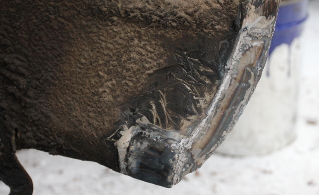

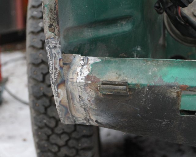

Nyt on toi toinenki puoli hitsailtu. Paikkapaikoin ihan ok saumaa :D
Oon nytte lotrannu noita fosforihapolla. Ja ajattelin sitten laittaa jotain ruosteenestomaalia. Rostex ehkä. Sitten laittaisin korikittiä saumoihin ja sitten esim. miranolia. Ja sitten massa lokarin sisäpuolelle. Olisko tollanen toimiva setti?

Viestit: 8536
Re: Das Boot -75
vielä kun pyöräyttää r .päähän uuden gummin nin leimalle valmista settiä
minimaalista hitsailtavaa, helppo projekti kyllä etupäästään.

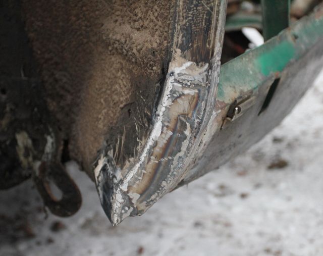

Toi nurkka oli vähä hapero, tän päivän askartelutuokion aikaansaannos.

Re: Das Boot -75
ja reikä vielä oikeaan kohtaan ennen maalausta

Re: Das Boot -75
Joo ja lokkareitakin joutuu samasta kohtaa paikata :D
