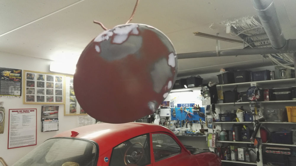

Sukellusvene kirjoitti:Taitaa olla yleensä aina tuo tankinluukku ruosteessa , mitä näitä itelläkin ollut . Noilla konsteilla kyllä kätevää putsata tuollaisia osia ja kyllä äkkiä auton ulkonäkökin kohentuu :).
Vielä ku oven tai kyljen sais yhtä helposti puhtaaksi :lol:

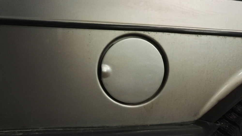

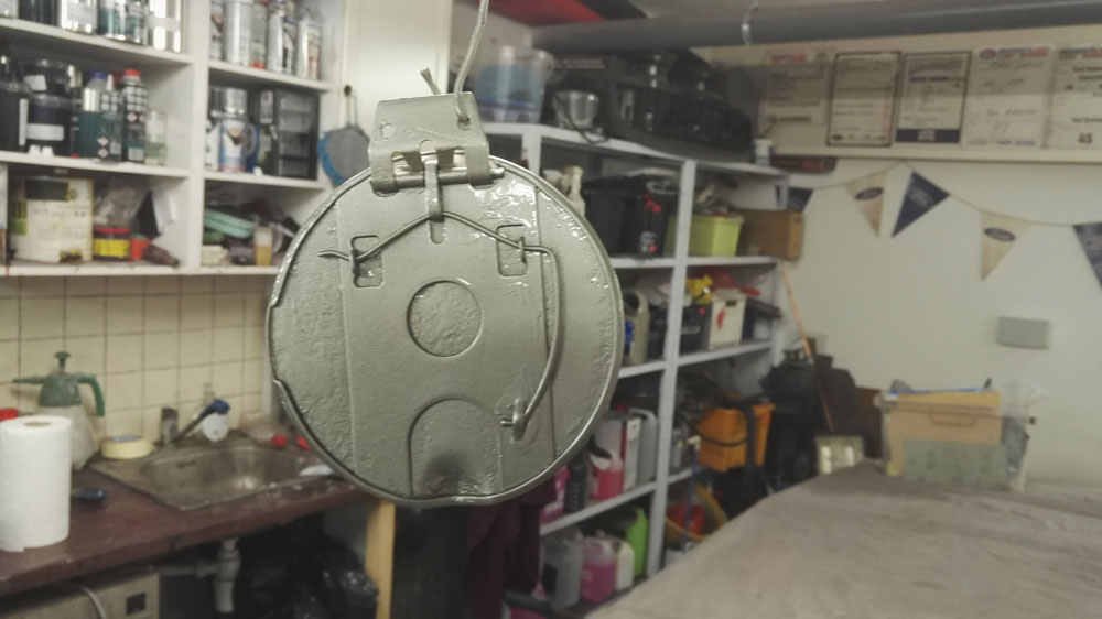

Kitin kuivutta hioin pinnan ja ruiskutin päälle valkoisen pohjamaalin.

Saab.96 kirjoitti:
Eihän se tarvi ku riittävästi sitruunahappoa ja riittävän iso allas. Ei ehkä ihan nukkumalähiössä kannata kokeilla, saattaa se mukavaki naapuri heittäytyä kyyläksi :mrgreen:

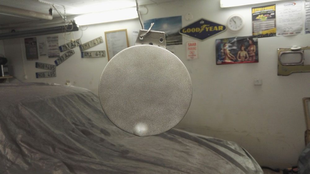

Pohjamaalin kuivuttua vesihioin vielä pinnan jotta siitä tulisi mahdollisimman sileä. Sitten ryhdyin ruiskuttamaan värimassaa.
Ruiskutin molemmille puolille yhteensä kolme kerrosta massaa.

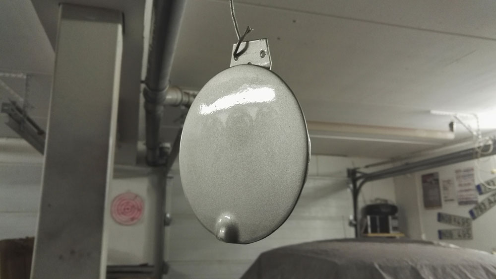

Värimassan kuivuttua 10 minuuttia ruskutin päälle lakan. Ruiskutin kolme kerrosta lakkaa molemmin puolin tankin luukkua, nyt se toivottavasti pysyy ruosteettomana seuraavat vuodet.
On tuo nyt ainakin aiempaa parempi :lol: :lol: :lol:

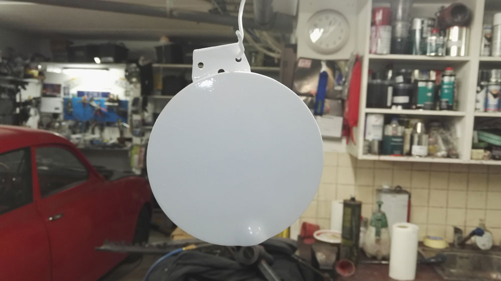

Maalien kuivuttua asensin luukun takasin paikalleen. Värisävy osui hyvin lähelle ja olen tyytyväinen lopputulokseen.
Taas on yksi osan kokoon nähden valtava urakka tehty eikä kukaan muu kuin minä näe eroa entiseen.
