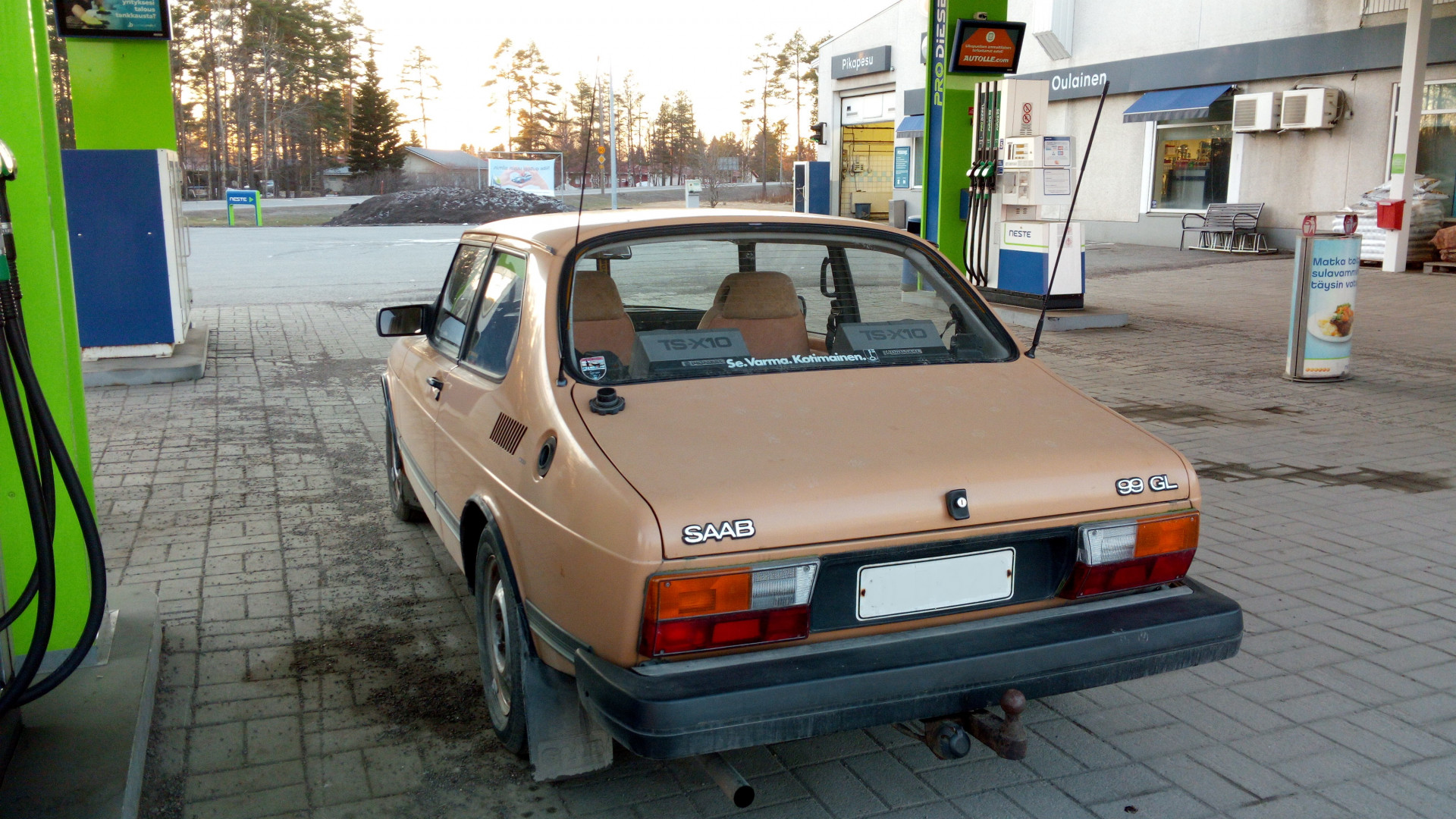

Määhän aikani kyttäilin toria ja löysin tommoset möykkälootat, Aikakautensa laatua kun soivat vielä tänä päivänäkin hiton hyvin ja maksoi kympin pari
