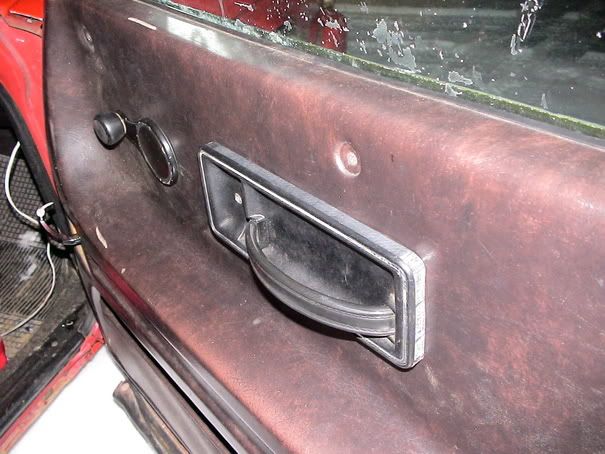

99tbo kirjoitti:onko nuo combi mallin turbosta?
tuon mallisia on ollut `74-`77 kaikissa 3ovisissa ysiyseissä ja lisäksi EMS ja Turbo malleissa..
mitä muuten tuohon pahvin alle oven alareunaan kuuluu?? näyttää että jää hieman liikaa vajaaksi..

Ensimmäinen virallinen vuosimalli 99 turpolle on 1978, siinä ovenavausmekanismi on oven keskiosassa (samanlainen kuin combi 900:sessa.) Näin on laita myö kaikissa 78 mallisissa 99 malleissa. Noista 77 valmistuneista koesarjan turboista en sitten tiedä, missä niiden avausmekanismi on sijainnu. Itse olen omistanut 77 3d superin ja siinä oli juuri tuommoset ovipahvit kuin nuo sinun.

gls kirjoitti:mitä muuten tuohon pahvin alle oven alareunaan kuuluu?? näyttää että jää hieman liikaa vajaaksi..
Ainakin -78 GLs 3d:ssä siellä on semmoinen muoviliuska. Kuva

juuri meinasin et omassa 99 turbossani-80 oven avausmekanismi oli eri paikassa eli tuossa veto kahvan vieressä

99tbo kirjoitti:juuri meinasin et omassa 99 turbossani-80 oven avausmekanismi oli eri paikassa eli tuossa veto kahvan vieressä
näin on. turbo malleissa on muuten samanlaiset pahvit, paitsi avauskahva tuossa kiinnivetokahvan vieressä..joka taas on hieman hankalampi viritellä sopimaan normioveen.. :wink:

lefa42 kirjoitti:Luiskatkin saattaa muuten löytyä vielä, lähetän matkaan jos löydän. Talteen tuli otettua nekin. 8)
laita ihmeessä tulemaan jos löytyy. :)
ne satkun kiinnivetokahvat sopivat ilman pahvien leikkelyä, kun teki niiden alle muovista korokepalat. kiinnitys hoitui alkuperäisellä ruuvin paikalla.

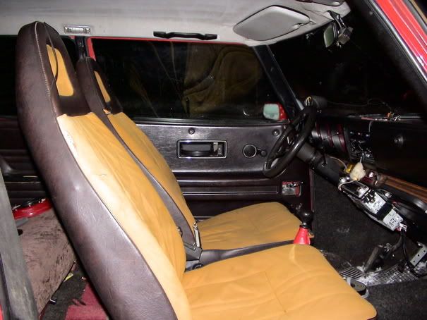

Breadfan86 kirjoitti:Meinaatkos laittaa jotain keskikonsolia tonne? Näyttää aika orvolta ilman sitä.
Sopii muutes tosi hyvin nuo ovipahvit. Vielä kunnon jakkarat, niin johan on komee. Muutoinhan nuo penkit on sopivan rallihenkiset, mutta päällinen ei oikein ole samaa tasoa.
yksi mittaripaneelilla varustettu keskikonsoli on tiedossa..enkä voi vastustaa kiusausta olla ostamatta.. :oops: normaalikonsoleita kyllä löytyy kaikenlaisia, mutta siinä täytyy olla se mittaripaneeli. :)
