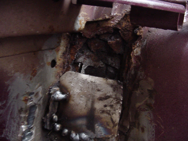

Tänään sain vihdoin ja viimein hitsaukset loppuun. Nyt pidän hitsauksistä kyllä ainakin vuoden taukoa, tuli meinaan tälle kesälle ihan tarpeeksi sitä hommaa :lol:
Takakontin paikan tekeminen sujui muuten hyvin, mutta kun olin saanut metallipalan heftattua kiinni ja alkanut moukaroimaan muotoa siihen, niin vasara osui peltiin, johon se piti hitsata... ja tottakai sekin kohta oli ruostunut. Hyvä kuitenkin, että nyt huomasin sen. Onneksi sekin kohta oli pahassa paikassa, ettei sitä voinut sisältäpäin paikata. Ei muuta kuin auto ylös. Hyvä siitäkin lopulta tuli :roll:
Tämä ei olisi edes ollut paha tehdä.
Mutta...
Etupään pieni kolo meni umpeen ilman paikkauspalaa.
Huomenna pitäisi ottaa nailonlaikka käyttöön ja alkaa kaivamaan pintaruosteita pois, että voi laittaa ruosteenestomaalia paikkojen päälle. Ennen sitä täytyy kuitenkin pestä painepesurilla pyöränkaaret oikein kunnolla, että saa kaiken moskan sieltä irti.

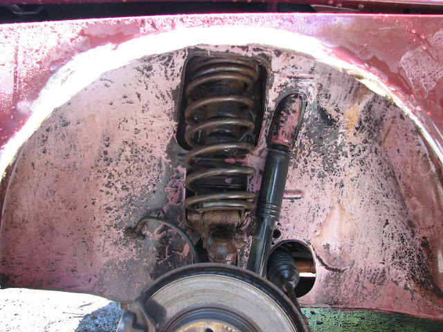

Eilen taas sain jatkettua projektia, kun säät taas oli sopivat.

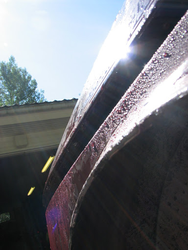

Eilinen päivä alkoi pyöränkoteloiden pesemisellä painepesurilla. Kaikki lika ym. lähti mielestäni ihan kohtalaisesti. Tänään pitäisi pestä toisen puolen pyöränkotelot.
Vasen takapyöränkotelo pestynä. (Klikkaa kuvat suuremmaksi.)
Etukotelostakin lähti suht kaikki ylimääräinen.

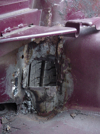

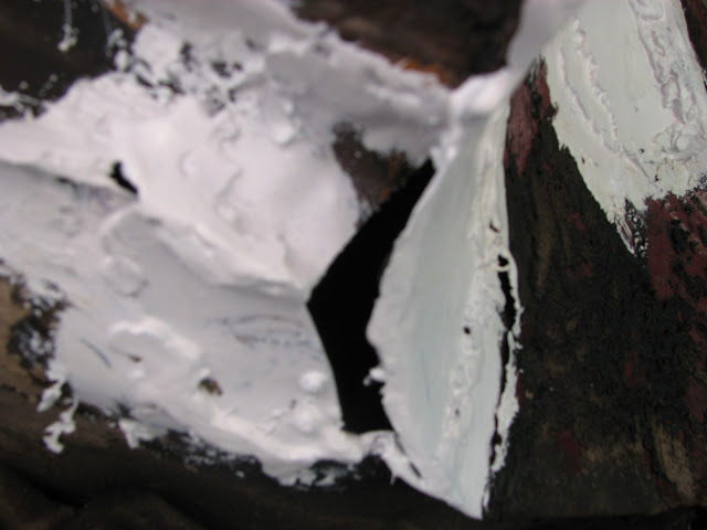

Pesun jälkeen kaivoin nailonlaikalla pintaruosteita lokasuojanreunoista, jonka jälkeen laitoin hitsattujen kohtien päälle maalia. Helppo homma, mutta tuli löydettyä reikä, joka oli jäänyt hitsaamatta. Hieman verotti fiilistä siinä vaiheessa... :twisted: Ei oikein olisi huvittanut kiskoa hitsaushaalareita päälle, kun muutenkin oli jo tarpeeksi lämmintä. Mutta pakkohan tuo oli täyttää. Onneksi meni ihan täyttelemällä, ettei tarvinnut leikata meidän huipputerävillä peltisaksilla peltiä (ne ei leikkaa enää mitään... ainakaan peltiä :roll:)
Reikä, joka piti täyttää.

Jep, eli tänään tein saman homman toiselle puolelle. Pyöränkaaret ei lähtenyt ihan niin puhtaiksi kuin nuo vasemmanpuoleiset, mutta kyllä niistäkin suht kaikki ylimääräinen lähti pois. Sisätilan hitsauksia maalailin kanssa tänään.

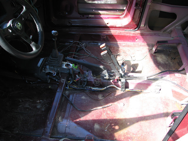

Kun ei aamulla tullut laitettua, että mikä oli lähtötilanne pyöränkaarissa ja lokasuojissa, niin tässä olisi. (Klikkaillaan taas kuvat isommiksi... :wink: )
Tällaiseen tulokseen pääsin jokaisessa kulmassa.
Auton maalipinta olisi muuten ihan hyvässä kunnossa, mutta on vaan sen verran paljon lommoja ja naarmuja, joita pitää kitata ja kunnostaa, niin maalaus on ihan paikallaan.

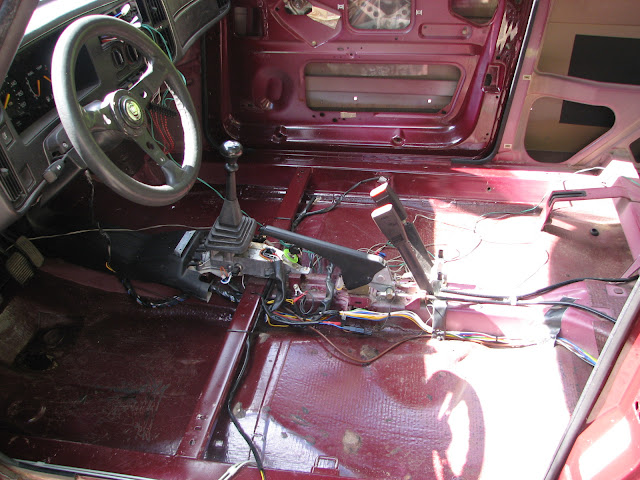

Tänään sitten siivosin sisätilat. Imurilla ensin roskat pois ja sitten vedellä suurimmat liat. Lopuksi vielä pesin pesuaineen kanssa ja huuhtelin. Ihan OK kuntoinen tuli. Takakontti ei lähtenyt ihan niin puhtaaksi, mutta kyllä sekin kelpaa.
Pesuvettä jäi reilusti jäljelle tämän siivouksen jälkeen, niin pesin sitten auton ulkoakin. Ei siinä sinänsä varmaan mitään järkeä ollut, mutta kun ei minulla muutakaan tekemistä ollut :lol:

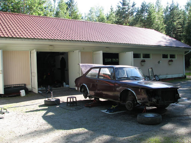

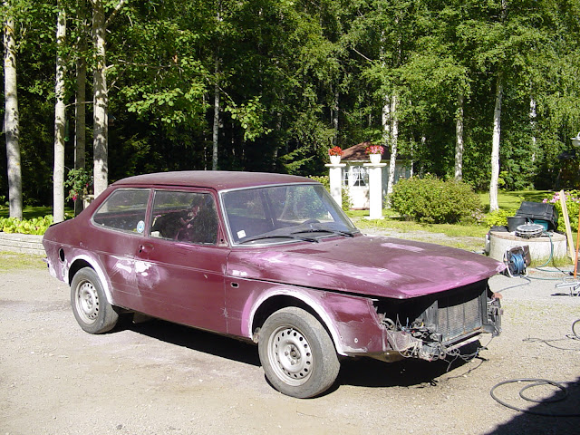

Lähtötilanne.
Tulos.

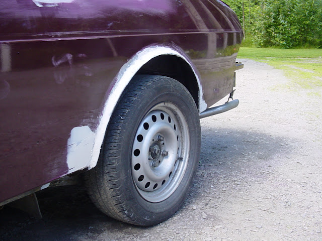

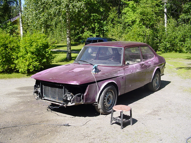

Tänään jatkui kittaaminen. Oikea puoli alkaa olemaan jo suht valmis. Enää pariin paikkaan pitää laittaa hienointa pakkelia. Lokasuojanreunatkin näyttää ihan hyviltä tässä vaiheessa. Hiominen on aika turhauttavaa hommaa, mutta pitää tehdä nuo hommat myös kunnolla, kun on kaikki muukin tehty niin hyvin kuin on osannut. Vasemmassa puolessa on vielä vähän enemmän hommaa, lähinnä hiomista, mutta kyllä silläkin puolen joutuu joitain kohtia kittaamaan lisää.
Aamu lähti käyntiin eilisten kittausten hiomisella.
Lokasuojanreunat vaatii vielä vähän kittiä.
Oikea puoli päivän päätteeksi.
Tällaisen sain palkaksi Espoon remontista :)
Paljon paremman näköinen luonnossa kuin tuotekuvissa. Näyttää sen verran hyvältä noin, etten varmaan tee sille muuta kuin hion mustan värin pois, niin että metalli tulee esiin. On ihan hyväntuntuinen käteenkin.
Huomenna pitäisi alkaa hiomaan maalipintaa epäkeskokoneella.
Tällä viikolla pitää tehdä oikein kunnon rykäisy, kun on viimeinen täysi lomaviikko ja viikonloppuna rallit :mrgreen:

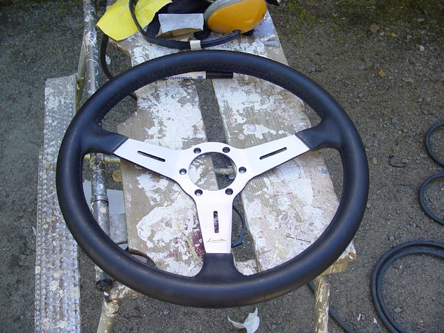

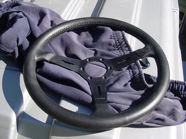

Tänään vietin lähinnä aikaa Luisin kanssa (siis ratin) :wink:
Hioin mustan maalin pois pinnasta nailonlaikalla aamulla. Ihan hyvin tuntui lähtevän, ainoat hankalat kohdat oli puolien nahkapaikat. Joutui käsityönä hiomaan ne kohdat johon laikalla ei päässyt. Yhdestä puolasta lähti hieman mukaan tuota nahkaa (tai keinonahkaa), mutta ei sekään erotu juurikaan siitä. Viimeistelin sitten puolat käsin hiomapaperilla. Ensin karkeammalla siten, että syyt menivät samaan suuntaan joka puolella. Viimeistely sitten hienommalla paperilla, ja edelleen niin että syyt menee samaan suuntaan. Jotenkin urheilullisemman näköinen siitä tuli. Sopivaa lakkaa ei ollut niin en saanut lakattua. Ajattelin laittaa himmeän lakan siihen. Luisin logokin jäi tyylikkäästi mustaksi, että erottuu 8)
Sovittelin myös tööttiä ja keskiötä rattiin. Keskiö on minun mielestäni turhan korkea, mutta saa kelvata. Vähän turhan hankala alkaa madaltamaan sitä. Ei siinä kyllä tarvitsisi muuta kuin hioa sitä reunaa.
Huomisesta en tiedä muuta kuin, että lakkaan ratin :? Luultavasti myös korin hiomista on tiedossa. Isä lupasi viimeistellä nuo lokasuojanreunat nyt illalla, kun itse olen talkoissa.
