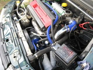

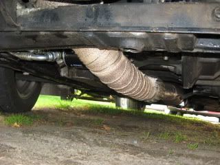

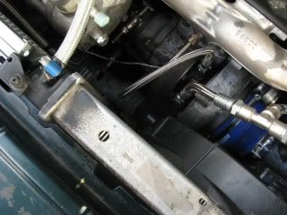

Tänään testailin noita konehuoneen/imuilman lämpöjä. Thermotecciä vedettynä osiltaan dp, imuputki, ahtoputket. IAT nyt kun kone "maksimilämmöissä" 37-50astetta, aikaisemmin samassa tilanteessa IAT oli 47-59astetta. Eli kyllä tuosta jotain oikeaa hyötyäkin tuntuisi olevan, pakkoflektiä en edes pyörittänyt vielä.
Dp käärittynä
Ahtoputki käärittynä ja uus ahtimen öljyletku
Yleiskuvaa
Turbotimerin alla flektin pakkosyöttö

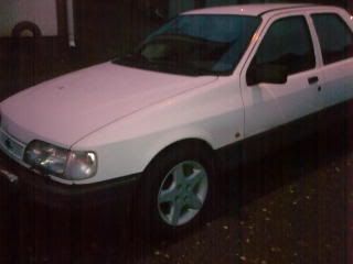

Mitäs se j0ne vajaakosken abc:lla tänään teki? Olis voinu muuten tulla rupattelemaan mutta oli vähän kiire :oops:
Kävin ostaa talviautoks Riesan, että tonnari pääsee levolle :lol:
Rumahan se on ja väärän merkkinen, mutta halpa ja vetää oikeasta päästä.

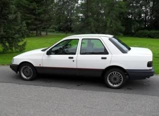

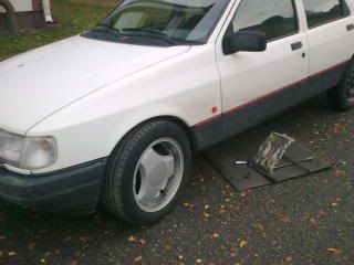

Sierra Aero
Saabin talvialuilla, hitto kun meinaa vähän raapia. Taitaa joutua vaihtaa tai sitten asentaa sisälokareita uusiks...
