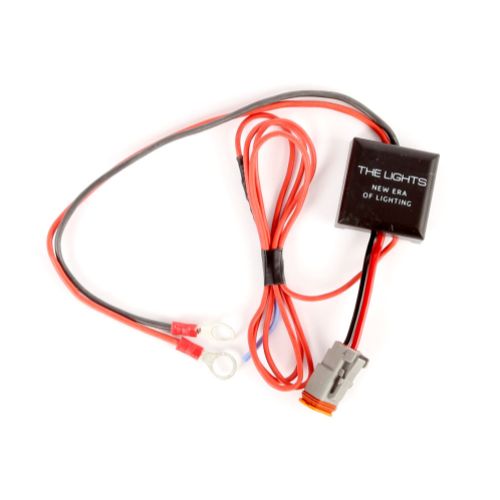

Mä nyt sitten hain tämmösen Puuilosta:
Makso 34,90 € ja ei tartte edes sulaketta. Säästöä kaikki. Tuo piti sitte ranettaa X-Visionin johtosarjaan, joten ei muuta kuin kolvi tulille ja tinarulla esiin. Mutta ei, se on vissiin jäänyt isän hallille. Ja Tokmannilla ei enää myydä tinaakaa, niin on tää maailma ihmeelliseks menny :roll: Edellisen rullan siis hain sieltä. Mutta onneksi maailma menee eteenpäin ja mä siinä mukana, niin ostin kutistesukkatinaklönttejä laatikollisen. Ja ei kun Portasol kuumaks!
Siitä tuli ihan sikahieno johtosarja. Huomatkaa läpi sulaneet karvat. Ja mun mielestä noi on kyllä melkosia pintajuotoksia... Näiden kans kädet ristis käryytellään kutistesukkaa ja tina ehkä leviää, ehkä ei. Ihan old school -kolvaamisella kun lanka on lämmin, hulahtaa sinne sisään tinaa just niin paljo ku jaksaa työntää. Eli liitos on mun mielestä varmempi. Mutta näillä tällä kertaa...
Ja jotta toi "elektroninen, ei tartte sulaketta" boksi ei polta koko autoa, niin pistin sitte karvat suojaan vulkanoituvalla teipillä ja päälle sähköteippiä.
Netti kerto, että pinni 11 olis bi-xenonin varjostimen solenoidin. Ja yleismittari vahvisti tiedon.
Ja koska teen kerrasta hyvän, niin herätteen otin ainoalla oikealla tavalla, jota kaikki itseään kunnioittavat ranet kumartavat :D Jatkaa siis samaa laatusarjaa noiden huuhaajatkoskutisteiden kans. Huomatkaa vedonpoisto :wink:

Taas meni tähän varttin hommaan varmaan kaks tuntia aikaa, mutta niin tai näin, nyt tässä on pitkät valot.
Ja huomatkaa sanavalinta, pitkät valot. Ei lisäpitkät. Autossa kun ei ole pitkiä. Ne on niin surkeat. Referenssejä en vaivautunut laskemaan, mutta rajotinjohto on edelleen paikallaan ja jonne-parkit kytkemättä :) Sitte vaan joku yö suuntaamaan.
