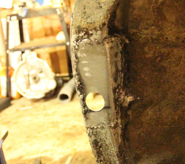

Aika hiljasta on ollu. Tänään jaksoin tollasen paikan tehä. Viel olis konehuoneessa yks nurkka mitä pitäis paikata. Sitte vois ruveta putsaamaan paikkoja ja miettimään ehkä maalaamista.

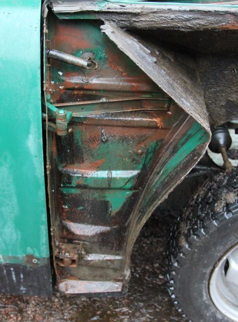

Etupään peltihommat rupee näyttää jo aika hyvältä...

Oot kyllä löytäny hyvän aihion. Ruostetta ei näytä olevan nimeksikään.

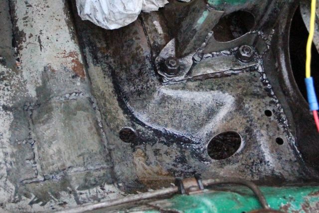

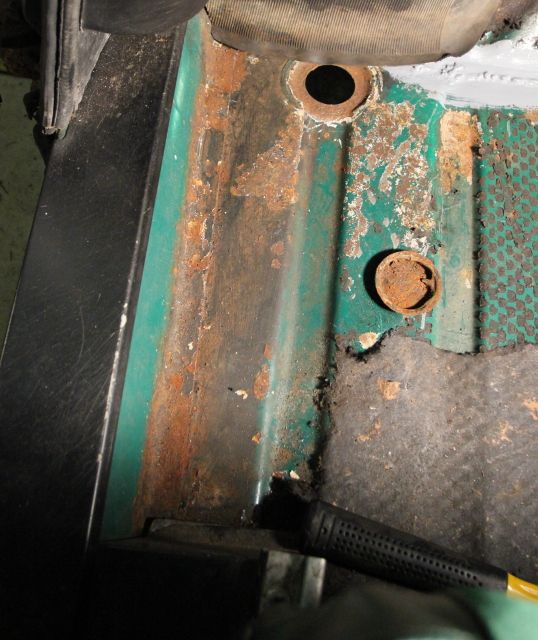

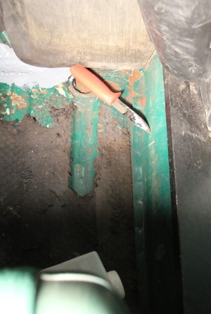

Taas jotain yritetty tehdä. Korikittiä tulee vielä noihin saumoihin. Oon ajatellu repiä noi lattian vaimennus materiaalit pois. Kannattaako laittaa tilalle jotain? Solumuovia? Vai laitanko pelkän lattiamaton.

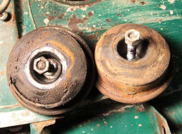

Nii ja onkos toi toinen moottorin tukigummi ihan kaput?

Moukan tuuria :lol: Tää auto tuli ostettua kuvien perusteella :D

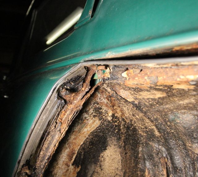

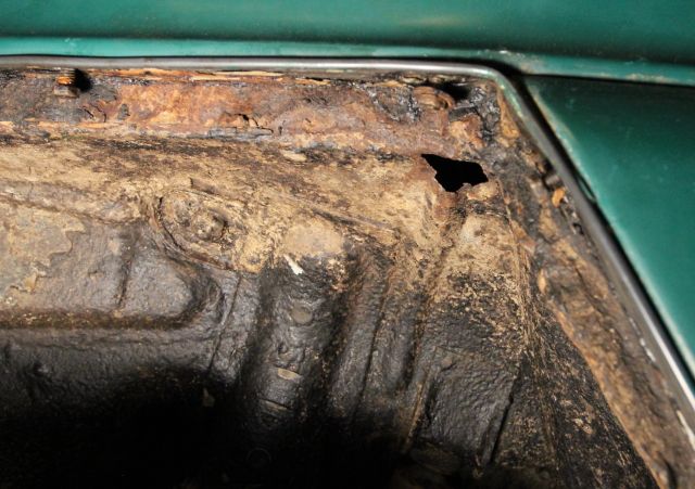

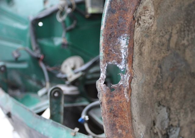

meinasitko miten saada hitsattua nuo yläkulmat? hiekkapuhallus olisi kova sana ensin mutta suojaa sisältä jotta kattoverhoiluuun ei tule sattumia. :D
jep laitat ne vanhat sitten ehjänä takaisin taikka ostat uutta äänieristettä

Hmmm, hiekkapuhalluslaite olis kyl kiva omistaa... taitaa jäädä tällä hetkellä haaveeksi. Eiköhän se rälläkällä ja porakoneteräsharjalla hinkuttaen mene.
