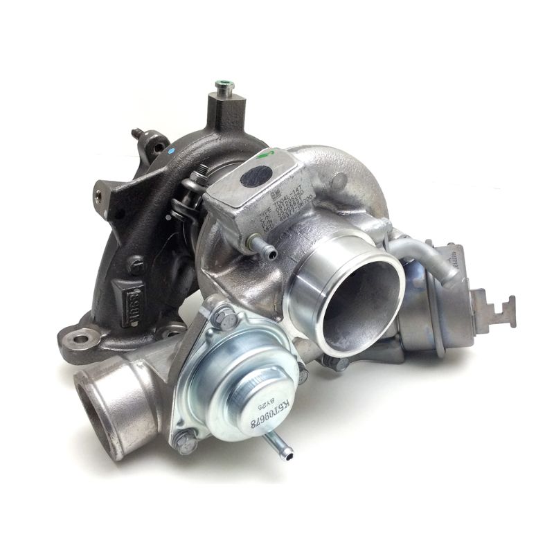

Eiköhä turboille aina kysyntää löydy jossei jaksakaan asentaa

Nooh saa sen turbon myytyä tai ei, mut rehdisti sanottuna eniten ostoa rajottaa harrastekassa
Siis joo 400€ ahtimen saa, mut softa päälle niin 600€ ja sit sarja puolia kun pätkii niin 800€ menny. Ja jos sumusaaret onki kii, niin 1000€. No kun kone saa happea, bensaa ja kipinääki, niin kytkin meni ja 1500€ kasas...
