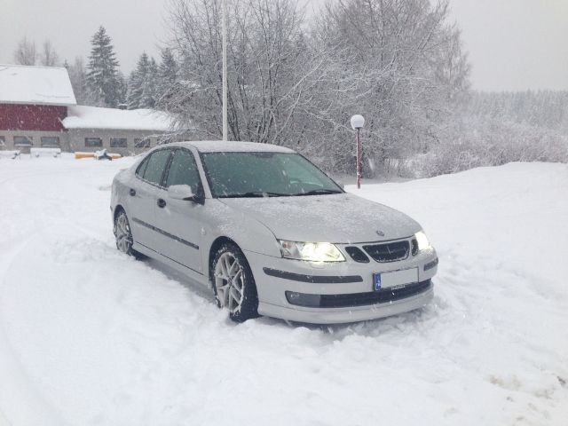

-Nykyinen ilme Joulukuu 2016 . Perus linear 2.0t :oops: jota on vähän muokattu
Itse lisättyä:
-Mitsubishi td04l-16g ( Finturbon muokkaama)+Turbosmart Iwg75
-3" downpipe
-DO88-Intercooler
-Aeron ilmansuodatinkotelo
-sachs Sre Levy ja asetelma
-EV-14 bosch 670cc suuttimet feisliftin johtosarjassa.
-walbro lph 255 bensapumppu
-2x Aeron 17" vanteet
-Aeron korisarja, takahelma linear/vector ilman ulostuloa
-Saabin lisävaruste spoileri
-Sumuvalot
-Nahkasisusta
-smartslot jääraappa
-Mustakehyksinen maski

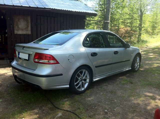

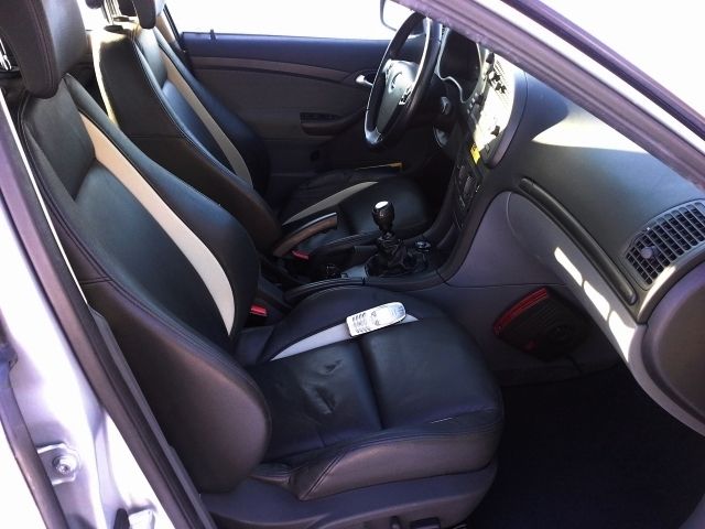

Uudempi saappi näyttää tältä:
tässä 02-06 mallissa ilmeisesti menee enemmän osia vaihtoon jos joskus innostuu etanolia tankkaamaan taas. Iso kynnys nyt lähteä sitä laittamaan kun yksi moottori on jo hajonnut. Tietysti ei voi varmaksi sanoa että se oli nimenomaan etanolin vika.
Tähän olisi joskus tarkoitus vakkari asentaa. Tarviiko muuta kuin viiksen ja ohjelmoinnin?
