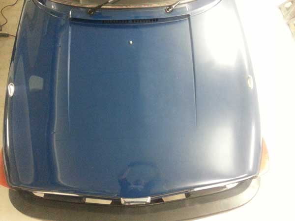

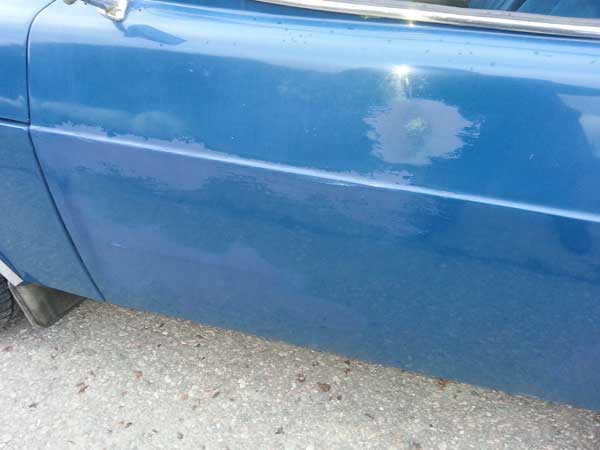

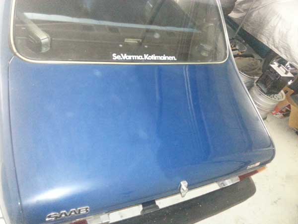

Heti alkuun on vuorossa puuttuvan kattoverhoilun ja C-pilarien verhoilujen hankkiminen (on jo tiedossa) ja asennus. Myös noita maalivikoja on tarkoitus ensin paikkamaalata ja joskus myöhemmin maalata koko auto.
Tässä on pari kuvaa maalipinnan ongelmakohdista

Ensi hätään maalaan tuon apukuskin oven alareunan että saa oviverhoilun takaisin paikalleen ja samalla vasemman takahelman maalaan kun se on pohjamaalissa.
Osoittautui muuten vaikeaksi ostaa maalia värikoodilla kun maalikaupassa ei tunnettu koko koodia (Pintaväri - Kalliossa, Helsingissä) Maalarimestari sekoitti 3 dl väriä minulle käsin ja silmän varalla. Näytti osuvan tosi lähelle, mutta saa nähdä kun tota ruiskii kylkiin miten lähelle se osuu.

Eilen kävin tosiaan hakee jo ekan "koe erän" sinistä ja on tarkoitus alkaa korjailla niitä vikoja yksi kerrallaan.
Eilen illalla kokeilin puhdistavalla vahalla konepellin reunaan ja vaikuttaa siltä että ilme kohenee hurjasti on kunnon vahauksella!
Niistä katon klommoista ajattelin että jos onnistuisi oikomaan ne ilman että maali menee rikki ei tarvitsisi katolle tehdä muuta nyt ensi hätään...

Nyt on museotuplista taas fixattu pikkuisen :)
Nuo kaksi paikkaa jotka olivat ihan pelkällä pohjamaalilla on maalattu kunnolla.
Kun tärkeimmät maalauket oli tehty ajattelin kokeilla vahan vaikutusta maalipintaan. Ensin kiillotin pinnan Meguiar´s:in Ultimate Compound hiovalla vahalla ja päälle laitoin saman valmistajan Tech 2.0 vahan. Otin työn edetessä otin pari kuvaa jossa näkyy vahatun ja vahaamattoman pinnan ero, joka on melkoinen.
Komee tuli jo näi "vähällä"!
