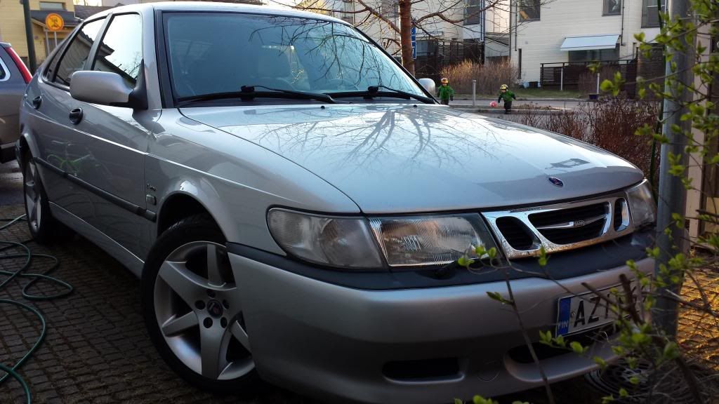

Ai juu, joku haluaa kuitenkin kuvan. Miten tälle foorumille tuodaan kuva vai pitääkö se linkittää jonnekin?

Foorumille kuvia saa kun linkittää urlin jostain kuvapalvelusta

Kokeillaans...
http://i105.photobucket.com/albums/m211 ... 40172a.jpg
tämä linkkinä kun tuli herjaa, että max 640 pix leveä :?:
