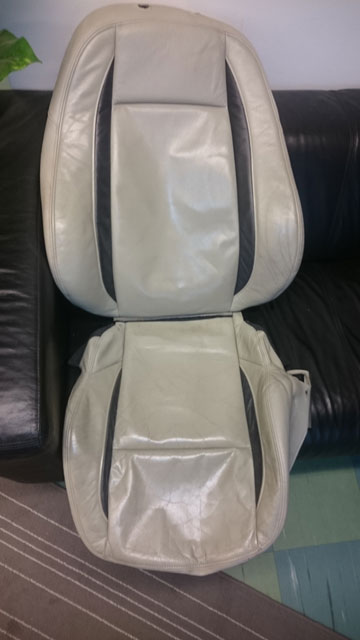

Auton kunnostus on nytkähtänyt taas vähän eteenpäin, hyvän kaverin avustuksella löydettiin Englannista ehjä verhoilu kuskin penkkiin. Se kun saapuu pitää vaihtaa verhoilu, saa nähdä millainen homma se on...

Tällainen sieltä tuli!
Hemmetin siisti ja täysin ehjä. Pikkuisen likainen mutta se on helppo fixata.
