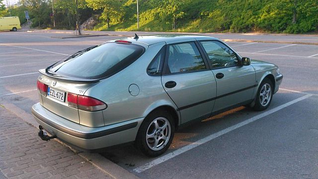

Saab 9-3 ym:2002 2.0t ekaa kertaa sormet sopassa.
Terkausta tänne uuden omistajana tai no uuden ja uuden mutta itselle ainakin. Yrittänyt selvitellä tarkemmin auton historiaa ja saanutkin jo tietooni edellisen omistajan joka on huoltanut suhteellisen hyvin autoa.
Projekti alkanee Sid:n korjauksella korjaus lattakaapeli on jo odottamassa sitä rykäsyä että saa itsestään irti että uskaltaa purkaa tuon purkin.
Kaikkea muuta pientä varmaan tulee vastaan ja ehkä jotain isompaakin mutta toivottavasti vähemmässä määrin. Peruskaura tuli tehtyä suodatin ja öljyt ja apulaitehihna apurissoineen. Vielä jos laatikkoöljyt vaihtaisi vai onko tarvetta jos laatikko toimii ok?
Muutama ruostepaikka pitää katsella kesän aikana kuntoon ja ihmetellä vähän lisää mitä tuo laite pitää sisällään. Ainakin konehuoneessa pitää lähes kaikki alipaineletkut uusia kun alkaa osa olemaan vähän korppuja.
Laitellaan tähän kuva jos joku tunnistaa laitteen vanhaksi omakseen
