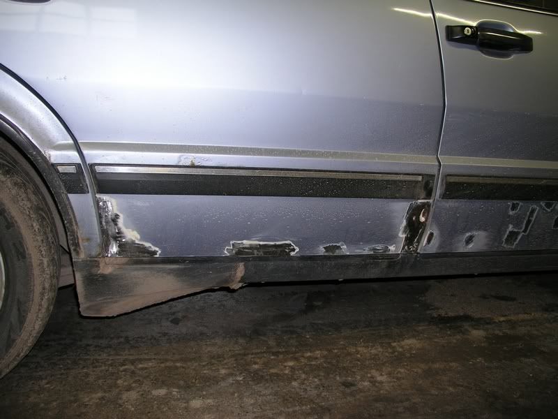

nyt on tonnarin lattia hitsattu:) olihan siellä edessä kaksi reikää, tunkin korvien alla. eli ei ollut edes paha laittaa.
niin ja käsijarrukahva heilui aika pahasti. oli revenny lattiasta kiinnike 8O muuten kori näytti olevan oikein hyvässä iskussa 8)

ja huomenna illalla alkaa näillä näkymin pohjien teko 8) väri vaihtuu sopivasti tässä autossa. ei tuo vaaleasininen jaksa innostaa :lol:

eli pitää tämän kirjoituksen jälkeen mennä ulos, tekemään autoon pohjat. yritys on, että keskiviikkona olisi uusi maali pinnassa.
tehtävä tänään ovien, sekä takaluukun irroitus, sisäosien maalaus. sekä korin mattaus. huomenna uudet luukut kiinni

Olisi muuten pitänytkin, mutta joutui piru korjaamaan a-pilaria. Oli tuulilasin alareunasta laho. No nyt se on korjattu. oviaukot muuten on nyt matattu.
