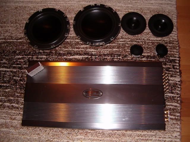

Eli, nyt on kyllästytty tuohon vakio AS2:n sointiin. :wink: Tilalle tulee etupäähän puoliaktiivisena Powersetin 6.3 3-tie sarja. 6.5" midbassoina on DLS MS6:t , keskiääninä Audax:n 3":t ja diskantteina Seas:n 1". Vahvariksi noille on hommattu uusi SPL Dynamicsin 6-kanavainen S-4006 vahvari(4*50W+2*100W). Tuolla vahvarilla saan myös hoidettua jo hattuhyllyllä paikallaan olevan DLS:n B6 erkkasarjan.
eli tuollainen sarja

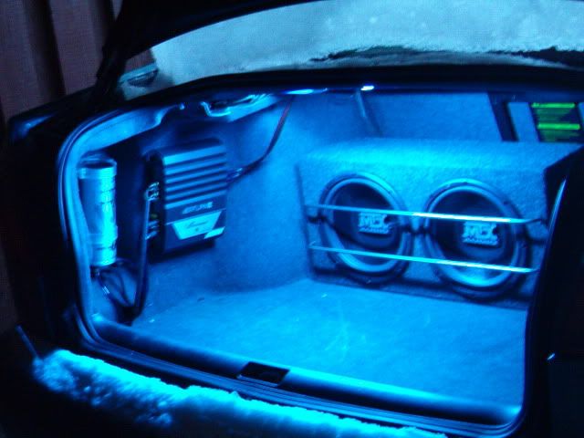

lisäksi tulee/on myös takaluukkuun 2*10 subarit. Tällä hetkellä on 2* MTX 4000:t, mutta vaihtuu luultavasti DLS,Hertz tai Peerless merkkisiin. Vahnarina noille on tällä hetkellä Next q22 mistä pitäisi noille irrota 2ohmiin n. 700w. vahvari vaihtuu myös luultavasti Spl Dynämicsin S-4002:seen(2 x 200W / 1 x 600W (4 Ohm).
tällä hetkellä takalaatikko tämän näköinen
tuo pieni vahvari saa luvan häipyä ja konkka/t vaihtaa myös paikkaa. Aivan en ole vielä päättänyt mihin nuo vahvari ja subarit sijoitan.

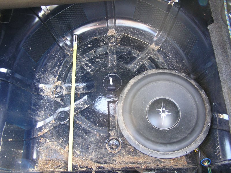

1. vahvarit hattuhyllyn alle ja subarit normaaleihin koteloihin
2. subarit molemmille sivuille lasikuitu koteloihin ja takaluukun pohjaa hieman nostetaan perältä, joten saisi vahvarit pleksin alle 8) näkyviin :wink:

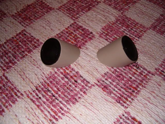

Diskantit ovat tulossa tämän näköisiin "kuppeihin" a-pilareihin
6.5" ja 3" elementit sopivat onneksi suoraan orkkispaikkoihin ja orkkisrilöideen alle "piiloon" joten niitä ei tarvitsi enempää suunnitella :wink:

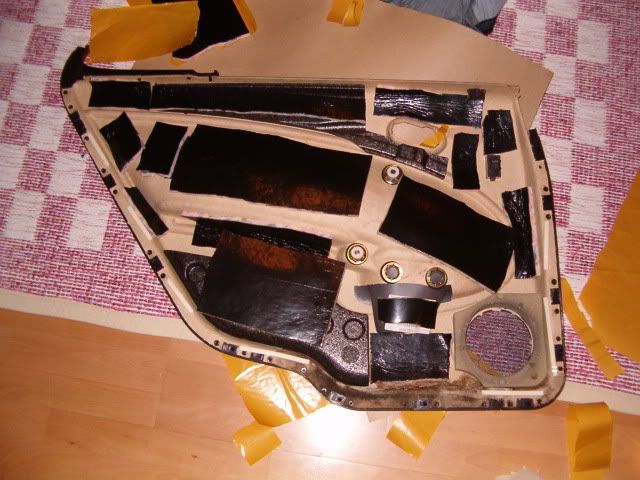

Samalla kun ovi pahvit irrotellaan on tarkoitus hieman parantaa äänieristys resonointien vähentämiseksi. tuossa on toinen taka ovi.

Subbarin sijoitus on sentään konkreettisesti selvitetty, josko se tuosta joskus sitten etenee...
35 litran suljetun kopan tuohon tekee helposti, pohja lasikuitua ja reunat tukevaa levyä.

Tuo subarin saa kyllä aika näppärästi tuonne varapyöräkoteloon tilaa säästämällä. Itsellä on tarkoitus tehdä kuskin puolen takanurkkaan kuidusta kotelo mihin pistän jonkun laadukkaan/t 2*8 tai 10" elementin.
