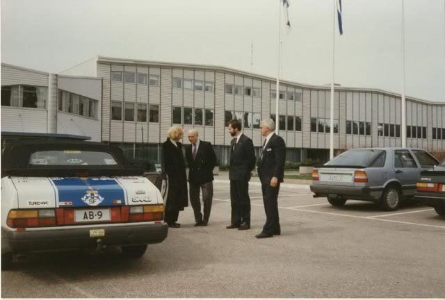

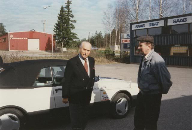

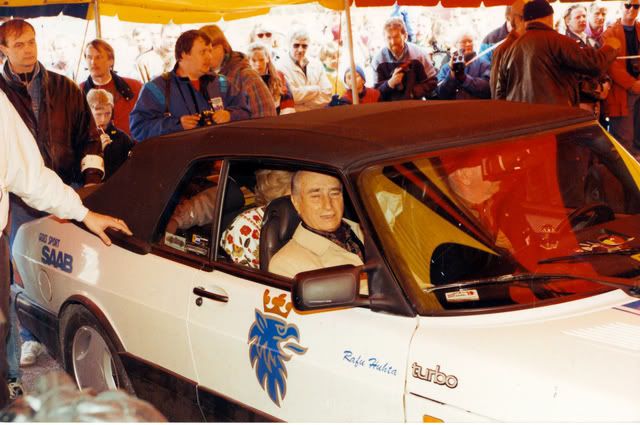

Keulasta ei ole kuvaa, mutta takapuskuri on ainakin uudempaa mallia:
Huom, kuvassa myös Fangio.
Vuonna 1992 Uudenkaupungin tehtaan pihassa.
