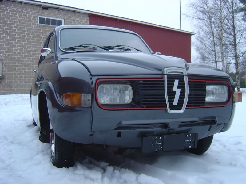

Syksyllä auto lähtikin mökille talvisäilöön ja on nyt tällaisessa asussa.
http://i86.photobucket.com/albums/k120/ ... 1203441791
Varastossa odottelee rutkasti osia ilmojen lämpenemistä mm. kromipuskurit, sadekourujen koristelistat, 2-tahtisen vanteet, rättirenkaat, lasikuitu lokasuojat, aurinkolippa, kallistuksenvakaaja jne. jne. Lisäksi Superin moottori ja vaihdelaatikko on tarkoitus käydä läpi kesän aikana ja pistää loppukesästä 2008 paikoilleen ja samalla moottoritila maalataan korin kanssa samaan sävyyn ja ylimääräiset vilkut otetaan lokasuojista pois. Myös uudet kustom henkiset sivuputket ovat valmistumassa.

Saakeli, vaikken mikään kuuppaintoilija olekaan niin pirun tyylikäs ilmestys. 8O Varsinkin tuo suunnitelma kattolinjasta näyttää lupaavalta. 8)

Pirun hieno se on! Miksi muuten olet lokasuojia vaihtamassa? Kuvassa auto näytti pelleiltääN priimalta? Meinastko siis chopata kattoa? Itte oon haaveillut samasta hommasta mutta se on mulle jo liian haastava operaatio.
Niin ja noi valkosivut, Wau!

Lokasuojat on kyllä päältä ihan hyvät, mutta sisältä tosi rupiset. Ja etulokasuojat pitää maalata kuitenkin uudestaan, ku pistää ton vilkun paikan umpeen, ni vaihtaa ne samalla noihin lasikuituisiin. Takalokasuojat on vielä harkinnassa, että pistänkö kuitulokasuojan vai putsaanko alkuperäsen ja hitsaan koriin kiinni.
Niin ja katon choppauksen kanssa tää auto on mullekkin ensimmäinen "harjoituskappale", mutta eiköhän se tuttujen avustuksella saada jossain vaiheessa toteutettua.
Mut ens kesänä on tarkoitus vaan siistiä/kunnostaa etupää ja vaihtaa moottori/vaihdelaatikko. Ja tietty noi renkaat pitää saada alle :D
