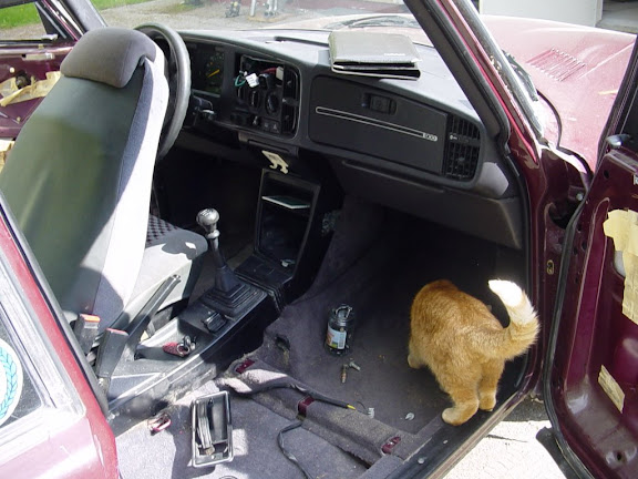

Sisätiloissa tapahtui myös osien häviämistä, melkein kaikki on nyt otettuna irti siellä suunnalla. Ainoastaan kuskinpenkki ja takaistuimen selkänoja saivat jäädä. Takaistuimen selkänojakin olisi tullut irroitetuksi, mutta en saanut sitä yksin irti.
Kissa tuli myös nuuskimaan, josko olisi löytynyt ruostetta tai muuta mielenkiintoista.
