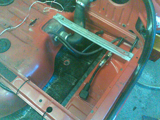

Re: Saab 900 Aero 1991
Viesti Kirjoittaja MHa »
http://picasaweb.google.com/Sky1939/Saa ... 5361097666
Viikonloppu meni kasatessa takaluukun sähköjä, akkukaapelien tekoa ja veto takakonttiin ym. Tulevalla viikolla on sitten hälyttimen asennuksen vuoro, käsijarruvaijerien vaihto ja sitten pääsisikin kasaamaan sisustaa paikaalleen.
