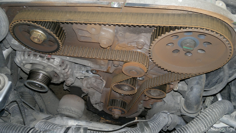

229 tkm ajettu Oulun seudun TTiD kävi hihnan tarkistuksessa ja tuomio --> hieman pölyä jakopäässä ja pyörissä alkavaa kulumista. Korjaustarjous merkkiliikkeessä hihnapyörineen 730 €. Onko tietoa, uskaltaako tätä hommaa antaa Oulun seudulla muiden tehtäväksi ja onnistuuko ylipäätään halvemmalla? Jakopäällä ajettu n. 70 tkm, josta vajaat 40 tkm näillä seuduilla.

Itse käyttäisin vain limingantullin åströmillä. Aineelle en vie enää mitään huoltoon. Pölyä siellä saa vähän ollakin kun hihnasta irtoaa ja alkavaa kulumista hihnapyörissä myös. Itse ajelisin 100 tkm asti ja sitten vaihtoon. Vesipumppu jos vain kunnossa niin eipä pitäis olla kummempaa huolta. Toki varman päälle jos ottaa niin eihän aikaisemmin vaihdosta haittaakaan ole. :)

Jes, siellä autoa olen käyttänytkin. Ihmetytti lähinnä tuo hintapuoli, ilmeisesti tuohon summaan uusitaan myös ne isot hihnapyörät, koska normaalisti jakopään huolto on 529 euroa. Ja tosiaan millainen pölymäärä ja hihnapyörän kuluminen sitten on normaalia, ota selvää. Mentäneen seuraavaan huoltoon n. 20 tkm ja sitten vaihtoon, jolloin jakopäällä ajettu sen 90 tkm.

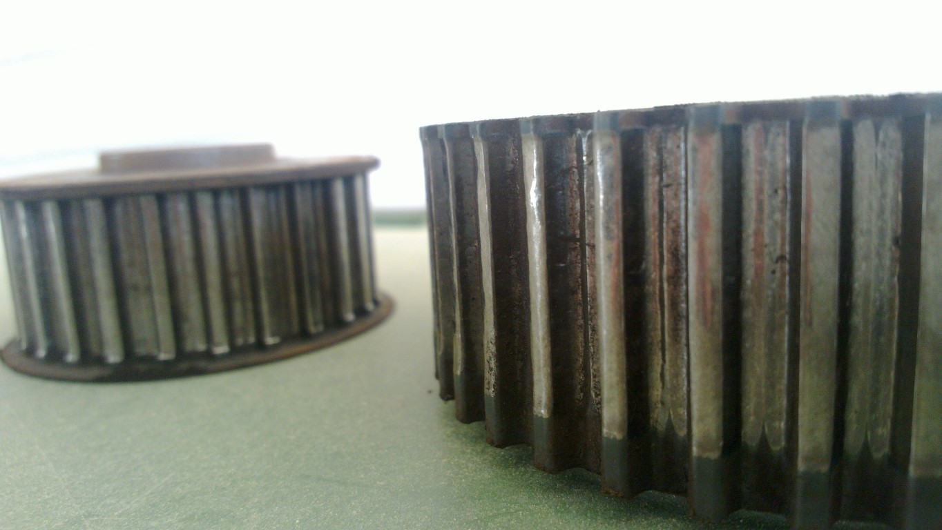

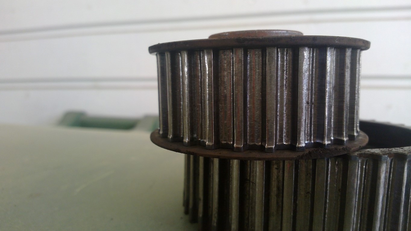

Minä vaihdatin edellisessä jakopääremontissa 215tkm kohdalla myös ne hihnapyörät, kyllähän ne ihan selkeän kuluneet oli:

[quote="jmaatta"]Minä vaihdatin edellisessä jakopääremontissa 215tkm kohdalla myös ne hihnapyörät, kyllähän ne ihan selkeän kuluneet oli:
Oulun tautia pukkaa sielläkin :evil:? Tosin mun kiesillä tosiaan n. 40 tkm näillä jakohihnoja tuhoavilla teillä eli taitavat kulua muutenkin. Vaihdoitko siis Åströmillä?
