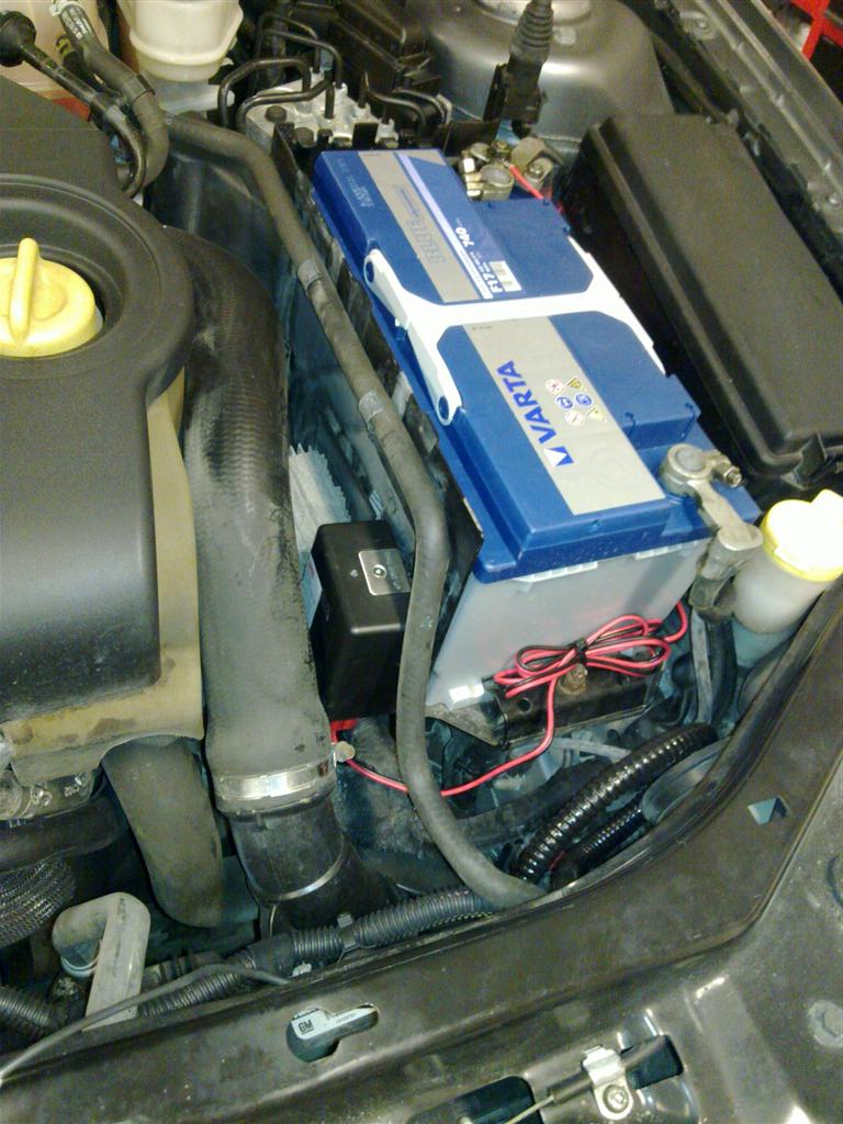

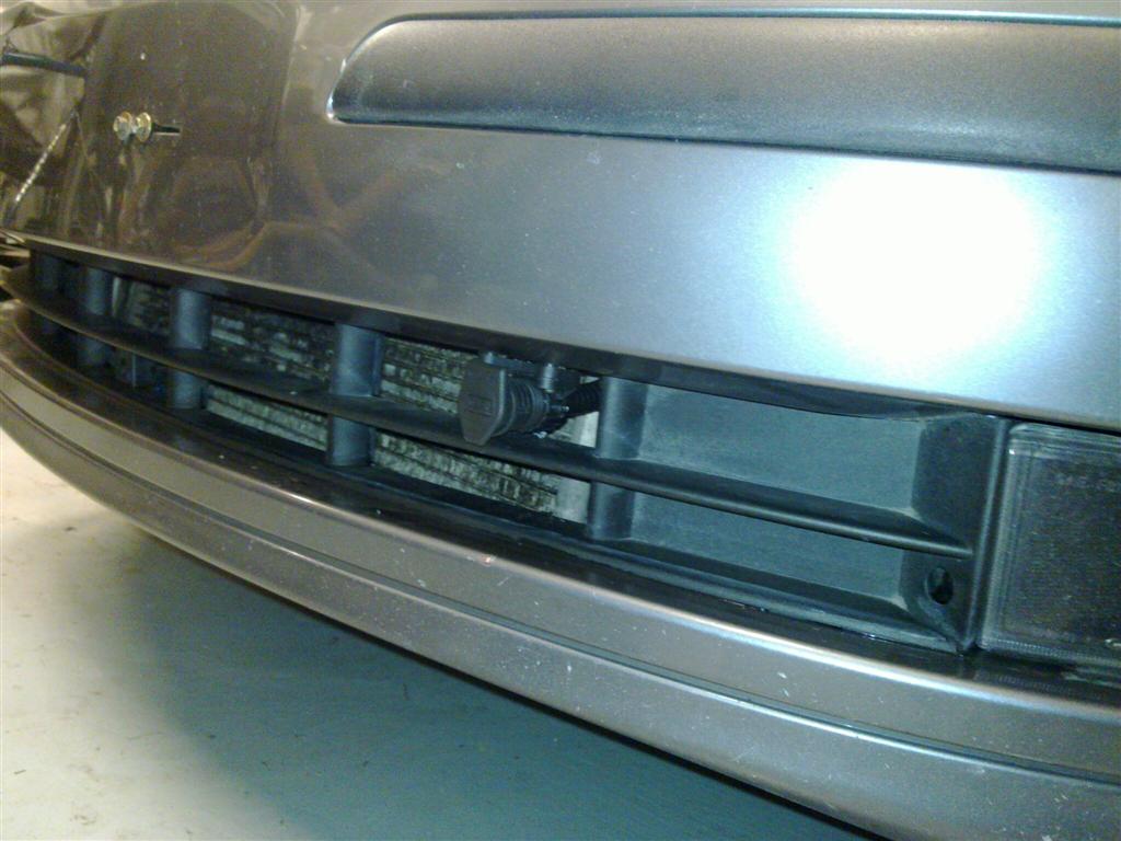

MultiCharger 1204 asennettu, pistoke puskurin alahuulessa ja laturi akun kotelon moottorin puoleisessa kyljessä. Piuhat purkamatta syylärin yli pujotellen. Paketti sisälti kaiken tarpeellisen ilman lohkoa asennukseen.

Ristom kirjoitti:MultiCharger 1204 asennettu, pistoke puskurin alahuulessa ja laturi akun kotelon moottorin puoleisessa kyljessä. Piuhat purkamatta syylärin yli pujotellen. Paketti sisälti kaiken tarpeellisen ilman lohkoa asennukseen.
Millainen kiinnitys sillä laturiosalla on? Et viitsisi kuvaa asennuksesta näpätä?

jmaatta kirjoitti:
Omat kuvat... :)
http://www.hiekkalaatikko.org/defa01.jpg
http://www.hiekkalaatikko.org/defa02.jpg
