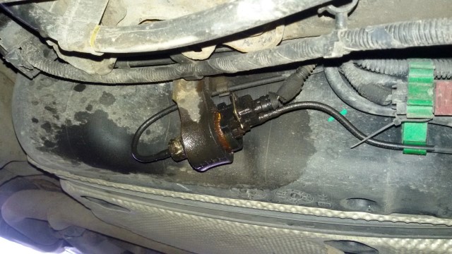

Vai oiskohan koko vian aiheuttaja sittenkin tässä:
Selvennykseksi: kuvassa eberin polttoainepumppu ja märkä on dieseliä.

Uusi (käytetty) pumppu paikoillaan ja vuoto loppui. Käynnistyy nyt normaalisti mutta edelleen alussa palaa "honottaen". Onko muuten kukaan vaihtanut NG93:een "bulk" D5W:tä alkuperäisen tilalle säilyttämällä vain alkuperäisen ohjainlaitteen? Menisiköhän tuollainen refurbish operaatio tarvittaessa ihan ongelmitta?
