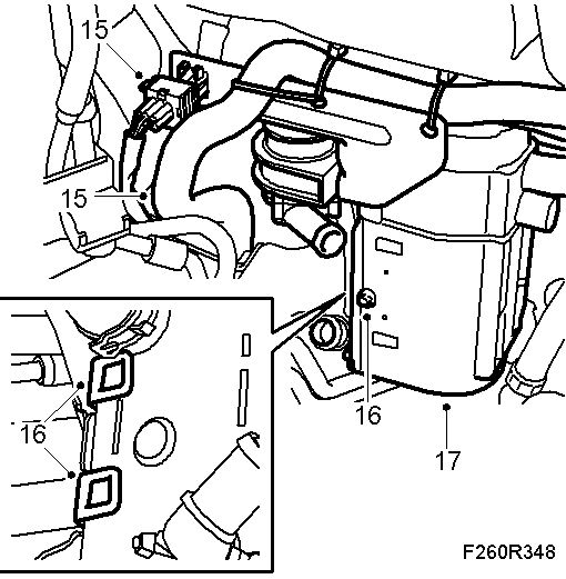

Nyt tarvittais apua. Tarkoitus oli huoltaa eberi tänään, ja äsken taisteltiinkin pari tuntia eberin kanssa autotallissa, eikä liikkunut mihinkään. Tarviiko irroittaa muuta kuin se yksi ruuvi sieltä eberin keskeltä (joka on käsittääkseni ainoa kiinnitysruuvi)?
Laite on rintapeltiin kiinnitetty apukuskin puolella.

Oletettavasti olet vesiletkut, pakokaasuputken ja polttoaineliitännän jo irrottanut? WIS sanoo:
16. Irrota ruuvi, joka kiinnittää lämmittimen kiinnikkeeseen, vapauta kaksi hakaa ja käännä lämmitin ulos.
17. Nosta lämmitin pois

Mikä on 90-kulman vesiputken oikea asento? Voiko tuohon kuvaan luottaa? Tosin 2003.
