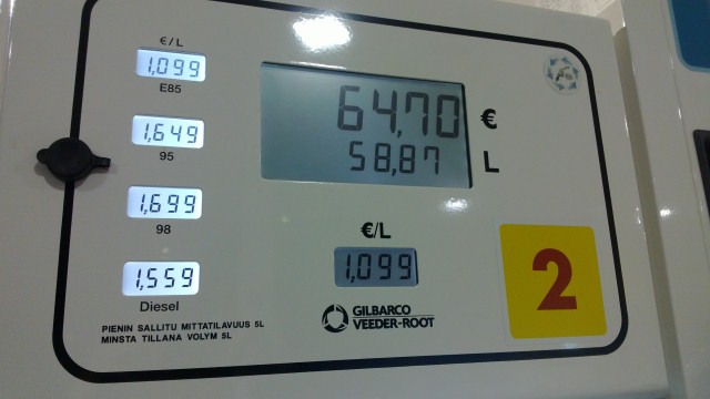

Viesti Kirjoittaja jmaatta »
Tästä se lähtee... :)
