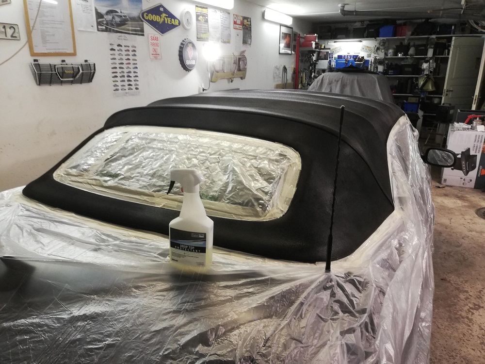

Sammaleet lähti kun toisti puhdistuksen, käytin ihan harjaa jotta kaikki orgaaninen lähti pois.
Katto vaatii selvästi useamman käsittelyn suoja-aineella koska ensimmäisen jälkeen vesi ei vielä pisaroitunut katolla. Otin auton takaisin talliin ja suojasin katon ympäristön, sitten suihkutin katon suoja-ainetta vielä kahdesti peräkkäisinä päivinä antaen katon kuivua välissä yön yli. Käsittelyyn meni nyt siis koko pullo suoja-ainetta, jos tulos ei vieläkään ole haluttu joudun hankkimaan toista suoja-ainetta.

On tuossa kova homma, mutta kannattaa tehdä tuo huolella! Hieno auto ja Sinun käsissäsi vain komistuu! :D Hyvää Tapania!
